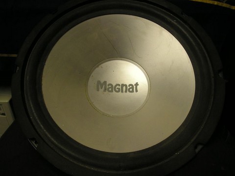

20:43:25
20.01.2008
Bull Power Sub 300 - subwoofer
impedance 4 ohmy
frekvenční rozsah (Hz): 20 - 1.000
výkon 230/440 W
citlivost 92dB
Ale jinde jsem našel zase malinko jiný údaje...A tohle je na postavení přesný ozvučnice dost málo parametrů.
Ani u výrobce na stránkách jsem nic nenašel.Je to holt low-end a u těch tohle výrobci moc neřeší...
FS/VAS/QTS:33Hz/82L/0,52* 8*

Mám takovej problém, mám basák magnat, ale nevím o něm nic a chci si postavit bednu což neudělám bez arametrů, prý by to měl být bull power, ale na netu jsem nic nenašel, tak třeba jste ho měli vy a pomůžete mi, předem díky
