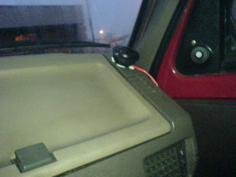

Já to dal takhle

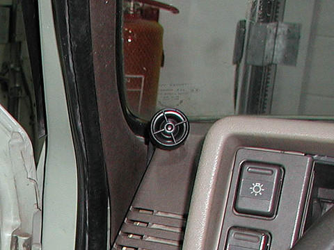

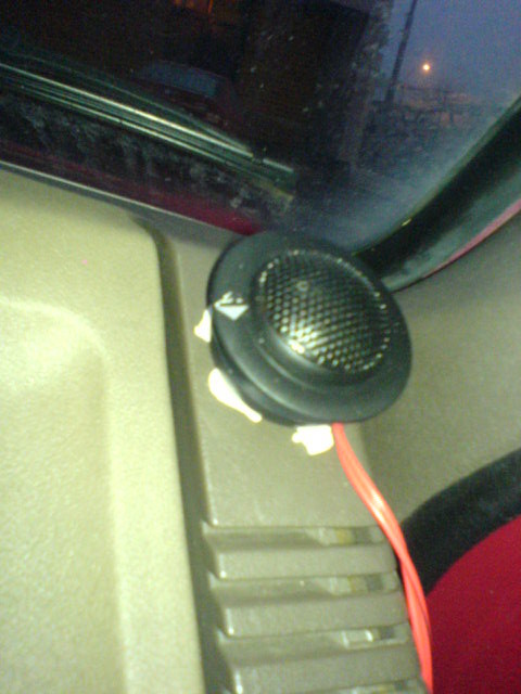

Myslíš to tak, že chceš v tom místě vydlabat díry a zapustit to jo? No, na to asi zapomeň, nedosáhneš tak nikdy ideálního nasměrování.
zvětšit Vyskovy repro do Fava - obrázek od Nepér vložen 10.01.2008 19:45:04

Já to mám takhle...
zvětšit Vyskovy repro do Fava - obrázek od Nepér vložen 10.01.2008 19:41:11

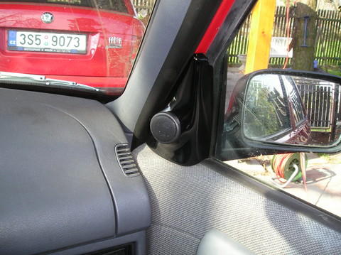

ještě fotka ze začátků, tady záleží jen na nastavení sklonu a pak stačí laminovat což je vlastně hraní pak spíš záleží na tvojí trpělivosti při broušení
zvětšit Vyskovy repro do Fava - obrázek od Bohyn vložen 10.01.2008 18:44:35

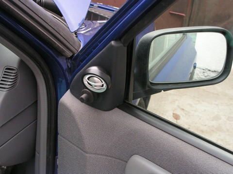

Taky se přimlouvám k myschaakovi a Borinovi.A to že budeš měnit zrcátka je úplně jedno.Já to tak mám taky prostě jsem si zrcátka nastavil a na konec každého lanka dal ten vnitřek z čokolády a stáhnul šroubkem jestli mi rozumíš.Případnou výměnu zrcátka mám řešenou tak že vyndám výškáč pod kerým je origo šroubek na uchycení k dveřím a je to venku4
zvětšit Vyskovy repro do Fava - obrázek od Bohyn vložen 10.01.2008 18:41:21

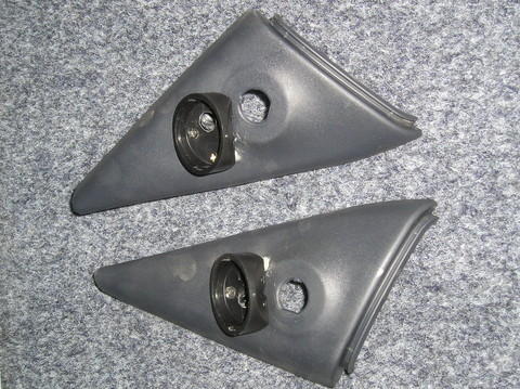

-> AlVyb: Tohle byla první verze domečků na fáčko co sem dělal...je to tak 2 roky zpátky teď to vypadá o 100 procent líp 1 skoda-virt.cz/cz/.../2822 7

-> AlVyb: Tohle co máš je řešení tzv na chvilku...nejideálnější to je jak napsal myschaak...zrovna teď budu jedny domečky z laminátu dělat pro jednoho člena...

-> AlVyb: co to dostat do dveří do místa kde se šteluje zrcátko?!má to kámoš v meganu ale u fáva by to mohlo taky vyjít

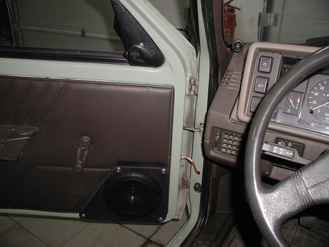

Chtel bych se zeptat koupil sem novy komonentni repro, misto pro vyskace jsem nasel. Zatim jsem to prilepil oboustranou izolepou aby to alespon hralo kde ma ale chtel bych to vyresit tak ze bych do palubky ten vyskovej reprak "zapustil" jako vyvrtal diru a vyrousil do toho prumeru a vlozil ho tam...
Nejsem si ale jistej jestli to muzu udelat v tomhle miste jestli neco neznicim a nevim jestli tam neco nevede (draty topeni cokoli...) prikladam fotku kde bych je chtel (na druhe strane ve stejne urovni....
