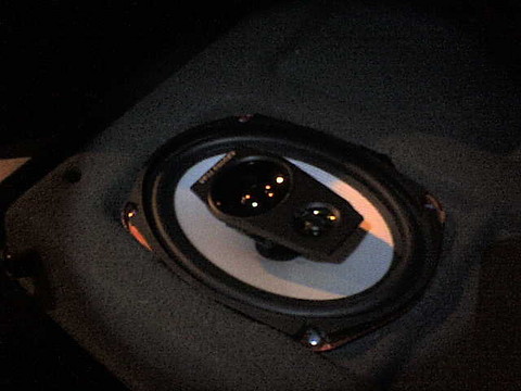

-> Fonator: skús vymeniť kable na jednom repre

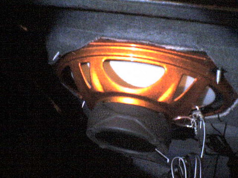

Určitě udělat lepší plato. A máš na rádiu vubec nastavené bassy?

fakt tam daj daku dosku, mdf, drevotriesku, matarial za 120 sk a poriadne ich tam uchyt. takto najskor dosiahnes akusticky skrat. ja mam vo fave v doske ovaly a hraju dost dobre aj bez zosiku. mam ju dvojitu, lepenu a srobovanu a cele to vazi asi 10 kg. vcera mi vrestala corrida od kabatu a pol dna ma bolela hlava 14 3

diky, tak to skusim dat do MDFky. Predtym som mal v 120ke bedne od veže a tie hrali jak hajzel aj bez zosiku, ale tie... No, vtedy bli za sedadlami a vzadu nikdo nechcel sediet... preistotu... Ale teraz chcem nejaku decentnu muzičku. DAKUJEM vsetkym zucastnenym1

-> TUNER: t sice repra nenahradí vofer, ale já mám ovali od sinus live a jsou zapojený přes zesik a ořezaný, že hrajou jen jako vofer. Není to ono, ale jdou docela hluboko a na zvuku je to příjemně znát4

Udělej nějakou ozvučnici pod ty repra,a hlavně to chyť do něčeho pořádnýho...!!
Moc basů od toho ale nečekej,repra woofer nenahradí... ;-)

jsi udělěj zadní plato z dřevotřískový desky a uslyšíš hned ten rozdíl hlavně na basech

bez zosiku, pokial mozno

kupil som repro, celkom slusne, ale chyba tomu bass. Neviete niekdo poradit, ako ho zviraznit?
