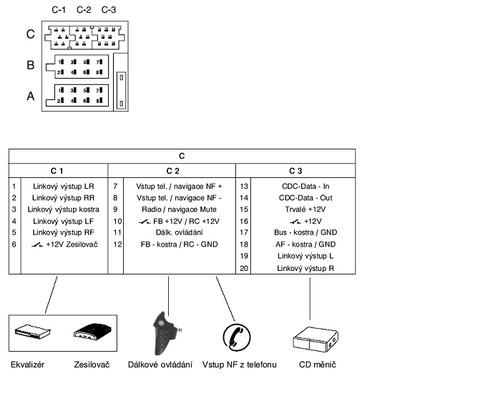

-> Zdany: Hledal jsem na netu a asi špatně,všude maj milion konektorů ale na propojení radio-zesilovač ani fň.Prosím tě neznáš nejakej solidní net-obchod?Dík10

-> Meilo: OK!!! Konektoru se vali na netu docela dost. Staci se podivat a nebo se zastavit nekde, kde prodavaji blaupunkty. Myslim ze by je mohli mit bezne skladem.

-> Zdany: Sorry chlapi ja už to zapojení našel,už jenom sehnat konektor.
zvětšit Pioneer zesik+tuba - obrázek od Meilo vložen 31.12.2007 12:57:11

Zdany
-> Meilo: Jak pise Maniac.. Naprimo ho nezapojis. Musel by jsi pouzit redukci z vysokourovnoveho vystupu na nizkourovnovy. Jednoduse receno redukce z reproduktoroveho vystupu na cinche. Stoji to okolo 500,-

Motomaniak
-> Meilo: Jestli to nemá linkovej výstup tak mam pocit že to nepřipojíš

Meilo
Ještě malej detail: Jak to připojit na Blaupunkt Milano,má jenom ISO konektor.

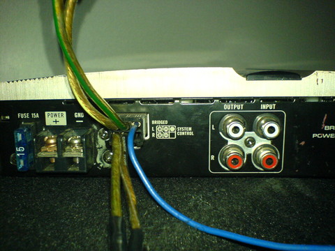

-> Zdany: Díííík,podle toho co říkáš to měl kamoš kterj mě to prodal úplně blbě zapojený.Hrálo mu to ale nijak zvlášť.Sice je to dědeček z dob kdy měl Žiška ještě obě oči a v jednom šedej zákal ale mě stačí.1

-> Meilo: Aby jsi to pochopil dobre, pouzijes:
pri pohledu jako na prvni fotce - drat vlevo nahore a vpravo dole. :)
10:36:08
26.11.2007
Zdany
-> TUNER: Jeeee hele, muj prvni zesilovac. To je hhooooooodne starej dedek. :)))) A stale hraje. Teda pokud mu bracha nedal cocku a neshorel. :)) Jak kraasne hejbal s teslackejma reprakama. :)
-> Meilo: Zapojeni je uplne jednoduche dle nakresu vedle konektoru. Se na nej podivej poradne a musi ti to byt jasne!! :)
To vidi i analfabet. Mast tam napsano Bridge a pod nim mas carku na plus a od nej sikno na minus. to jsou dva draty, ktere pouzijes. Modrej drat je remote. Na zapinani zesilovace.:)

Takhle to je z vrchu
zvětšit Pioneer zesik+tuba - obrázek od Meilo vložen 25.11.2007 21:04:37

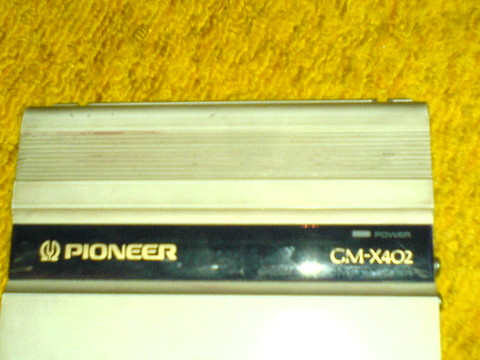

Zajímavý,co to máš za model? Tady jsou výstupy na repra ulně jiný
ampguts.realmofexcursion. com/Pioneer_GM-X402
Jinak do můstku by jít měl,mělo by to tam bejt někde nakreslený který kanály zapojit aby to bylo v můstku...

Mám k tomu tubu a tenhle zesák ma prej zapojení do můstku a přepínání dělících frekvencí.Z týhle kostky vedou dva výstupy, nejspíš 4 a 8 ohmů.Víc nevím.

Poradí někdo jak správně zapojit zesík Pioneer GM - X402
zvětšit Pioneer zesik+tuba - obrázek od Meilo vložen 25.11.2007 12:47:04
