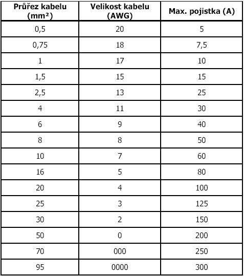

-> Kari: Ber v uvahu prurez kabelu v mm2. To druhe oznaceni ti je na nic. To se da vyuzit treba maximalne pri hledani vhodneho pojistkoveho pouzdra, kdyz vyrobce neuvadi maximalni prurez kabelu, kterej do nej strcis. :)))
-> TUNER: Tyyyy jo, ja tam dam maximalne 200 A pojstku??? No to aby si ji sehnal, mam jen 150A. :)))))))))

Kari
dobra tabulka...dik
a jak je myslena ta velikost kabelu???

-> U-Geen: aha3 , to jsem nevedel
-> TUNER: co nejbliz, to vim...kabel budu davat o prurezu 25mm

-> Kari: Ach tak.Blbě jsem to pochopil. Pojistku musíš dát podle toho jakej dáš kabel.... a co nejblíž k baterii....
