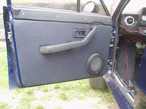

-> Petrxall: Taky to mám jen v místě reproduktoru. Na ostatních místech drží už tapec na čudlíkách z Felicie - jsou lepší než ty origo.
Tak jde o zpevnění přímo pod reproduktorem a jeho natočení. Někdo tam má jen kroužek, já jsem udělal celý doorboard.

-> Petrxall: K tapecu je to samořezkama do doto MDF doorboardu zezadu, když byl sundaný a ty vratový co jsou zapuštěný, tak jsem dal podložku a matku dírou pro repro. Je to laborace, ale jde to. kdyžtak si pozvi děti z hřiště jak tu nedávno někdo psal
19:48:00
30.10.2007
30.10.2007
-> Petrxall: dá tam matičku zevnitř dveří
19:40:26
30.10.2007
30.10.2007
Petrxall
-> Tuner#2: mně moc hlavně není jasný, jak si ty šrouby zašrouboval, když je máš pod tou koženkou.. sorry, mně někdy chvíli trvá než na něco příjdu
14:48:16
30.10.2007
30.10.2007
-> Petrxall: Je to přišroubovaný k tapecu a pak celý tapec přišroubovaný k plechu dveří. Ty šrouby jsou vidět na 5. fotce: www.autohificlub.cz/forum
/.../0
14:18:21
30.10.2007
30.10.2007
Petrxall
-> Tuner#2: to je z čeho udělaný ten spodek?? to máš jenom nalepený na tom??

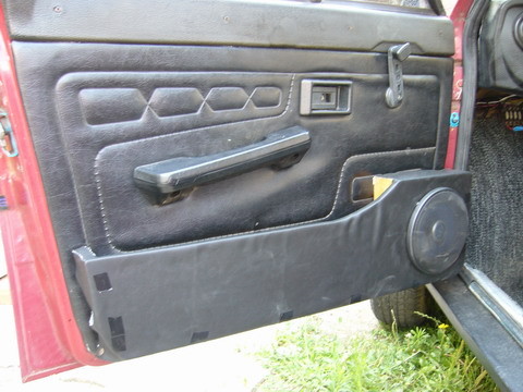

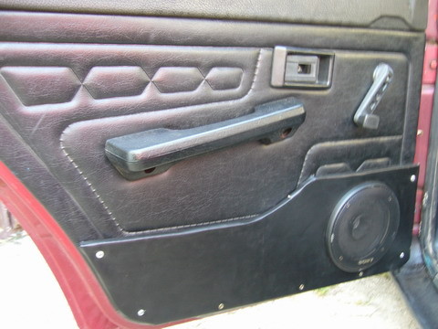

a ešte zadné
09:34:44
30.10.2007
30.10.2007
peter13789
ja som to vyriešil takto ... koaxiály do predných aj zadných dverí a nejaké tie repro dozadu... ale už mám nachystané ovály

-> Petrxall: je to pridelany klasickejma cudlikama (pravda, novejma). krouzek pod repro je z 18mm drevotrisky prisroubovany primo k plechu dveri, do nej je prisroubovany repro.
23:09:11
16.10.2007
16.10.2007
Petrxall
-> U-Geen: Můžu se zeptat jak to máš dělaný i v četně toho tapce? já mám tapce taky vlastní výroby, ale nějak sem nevychatl způsob jeho uchycení.. chtěl sem požít ty klasický čudliky a dole mi prostě na tom nechce držet... a jak si teda vyřešil to kolečko na reprák??
20:19:32
16.10.2007
16.10.2007
-> Rooney: pokud bez zesiku tak bych dal dozadu nejaky slusnejsi ovaly a bude to taky good. ale primarne poresit samozrejme predek a pak videt jesi ti to uz staci nebo potrebujes vic basu.
-> Petrxall: nevim co je u tebe vkusne, ja to mam napriklad takto, ale vsem se to libit nemusi :)

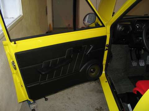

-> Tuner#2: to vypadá moc pěkně
15:17:05
16.10.2007
16.10.2007
-> Petrxall: Přesně jak píše U-Geen, kompa dopředu a woofer za sedačky. Jinak dveře se dají udělat různě, třeba takhle.
