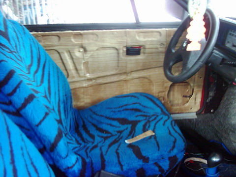

Vojta - zrušená registrace
tak nejak jsem to vyresil ja...nerikam ze to je idealne udelane ale jsem max spokojen..
Material AMS TEcsound
Nevim jestli IPA je zrovna vhodna...
ja pouzil na rapidu folii AMS-Tecsound od www.vestin.cz nebylo to zas tak strasne drahe a je to super. Lepil jsem to chemoprenem..drzi jak prase. Jsou i s najakou samolepici vrstvou ale ja dal na chemopren :))

HarvyM
ahoj, chtěl jsem se zeptat, čím vytlumit dveře? Chtěl bych něco levného a účinného. Je to hrozný jak dveře rezonují. Díky moc za rady!
