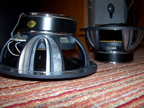

-> Targa: Co to je za reproduktory?? No jinak jestli muzu radit, pokud je mas hluboky, tak je stejne dolu k pantu ani nedas. Je tam mala dira na to aby se tam vesel magnet a jeste aby fungoval doraz dveri a pritom se ti neopiral o magnet. :( to jsem taky resil, takze mi to tahlo jezdi za repro. A to mam beznou montazni hloubku cca 60 - 65 mm. Jinak klicka tam neni jen kvuli tomu, ze tam je elektrika na okna, ale i kvuli tomu, ze by se tam poradne nevesla s tema 16kama. :(
23:01:26
06.06.2007
06.06.2007
Targa
-> Mišell: drobečci šestnácky :)

-> Zdany: už sem koukal maš to moc pěkný..taky bych takový bral...ale nejsem tak šikovnej...a navic ja mam v cestě kličku oken...:/
22:51:30
06.06.2007
06.06.2007
Mišell
-> Targa: 8cm hloubka? Ty dáváš do dveří subwoofery? Co to pro boha je za zvěrstva
