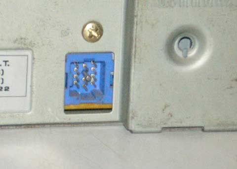

Ma ten kontektor nejaky cisla? Mrkni na manual, jeslti ti to pomuze.
www.service.pioneer-eur.c om/peeservice/.../search?o penform&a...
jinak ten modrej konektor je samozrejme ovladani CD Changeru.

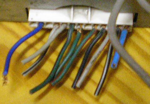

-> JohnyLebros: jo to nevim. zkus to takhle. ten tlustej modrej bude hlavni plus, tenkej bud minus nebo plus pro pamet. zkus dat minus na kostru a plus na ten silnejsi. pokud se to nerozsviti, tak pridej na plus tenkej modrej.... vic asi neporadim.

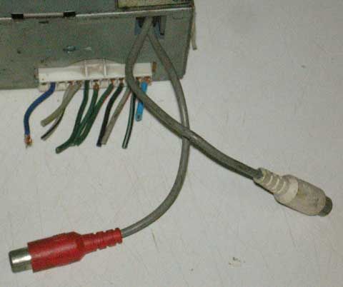

-> JohnyLebros: ten cervenej a bilej jsou vystupy na zesilovac. tech 8 dratu (4 s pruhem a 4 bez pruhu) jsou repraky. k cemu jsou ty dva modry nevim, ale vzhledem k tomu ze nikde nevidim napajeni, tak asi to bude ono.

Jo a jeste bych se zeptal , na ty druhy fotografii od spoda je videt modry vstup na "neco "... Netusite nekdo co by se do toho dalo zapojit ?

No a tohle je pravdepodobne klic k hudbe v my Skudce ... zleva : - nic - modry(tmave) - nic - sedy s cernym pruhem - sedy - zeleny s cernym pruhem - zeleny - nic - zeleny s cervenym pruhem - cerny se zelenym pruhem - sedy s cervenym pruhem - cerny s bilym pruhem - tyrkysove modry (takovy silnejsi) ... pekna brutalitka ...

a kdyby jste nekdo vedel i kcemu jsou ty dva kabely (cervena a bila koncovka)... Ja jsem na tohle vskutku jelito ...

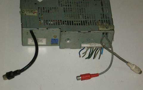

zezadu celkove

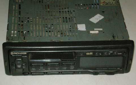

Ahoj. Tohel jsem v patek koupil u nas v zastavarne za 300,- , coz si myslim , ze je docela slusny kdyz si vezmu , ze mi k tomu slecna rikala :melo by to hrat ... " :-) Podle "rezniciny" provedene na kabelech predpokladam , ze jde o radio kradene , ale ted uz je me :-) Jedna se o Pioneer , model KEH - P6200RDS az roku 95'.Moc bych vas chtel poprosit zda byste mi dokazali pomoct se zapojenim - pouze na predni reproduktory ... Kvalita fotek je mizerna , tak kdyztak dodam i popisky ... nebo lepsi(detailnejsi) fotografie .
