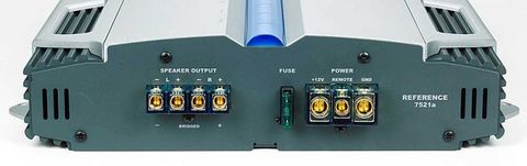

zapojení do můstku musí ten zesilovač dovolat zjednodušeně řečeno (píšou v manuálu)

...to záleží na použitém zesilovači.Pokud by jsi měl 4ch zesilovač tak dva SW se zapojí způsobem můstkování tzn. že použiješ + z kanálu 1 a - z kanálu 2.To samé u kanálu 3 a 4.
Zapojení dvou SW na 2ch zesilovač by bylo možné za pžedpokladu, že to dovoluje jeho impedace tzn. aby jeho zátěž odpovídala ůdajům výrobce.Většina 2ch zesilovačů ale zapojení do nižší jak 4ohm zátěže nedovolují.Výjimky tvoří tzv. monobloky, které jsou schopné pracovat i s 1ohm zátěží.

jak zapojit dva subwoofery + zesik v aute
