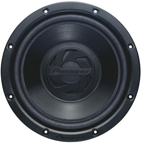

...tak to nedělej protože by jsi ty repro poškodil.SW typu freeair mají delší zdvih a vychýlení membrány je větší.Za další by jsi musel vyrobit hodně pevné plato což zase není tak zásadní problém.Podívej se jestli není ve specifikaci uvedená ozvučnice pro tyto SW.Jinak se to musí spočítat podle TS parametrů.Pokud by jsi chtěl dobrý Freeair SW tak potom tento....ale bohužel s cenou to není jak Dexon.Tato investice se ti ale určitě vyplatí.

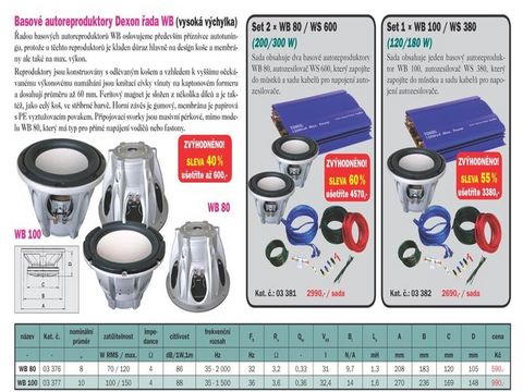

Daff
tak že udělat ozvučnici...a co kdybych to udělal tak jak sem říkal???co by to vyvedlo??
12:23:18
25.03.2007
25.03.2007
Zdeněk.
to by nešlo, protože tyto subwoofery nejsou freeair. data.dexon.cz/wb80100.pdf
11:39:55
25.03.2007
25.03.2007
Daff
já bych to chtěl zabudovat do zadniho plata felicie .....myslíš že by to šlo??
11:32:35
25.03.2007
25.03.2007
fancarhifi
...záleží na tom do jakého auta to chceš použít.Pokud do většího kufru tak by to mohl být set se dvěma SW.Dva znamenají větší plochu membrány a tak i větší akustický tlak.
Je tu však nutnost si vyrobit ozvučnici, která bude mít doporučený objem.Pro hlubší tóny doporučuji typu BR.
Otázka kvality ale zůstáva....na druhou stranu za ty peníze...
09:43:38
25.03.2007
25.03.2007
Daff
nemáte někdo zkušenost s těmadle bass....???vyplatilo by se to koupit tu komplet sadu se zesikem +kabely??
