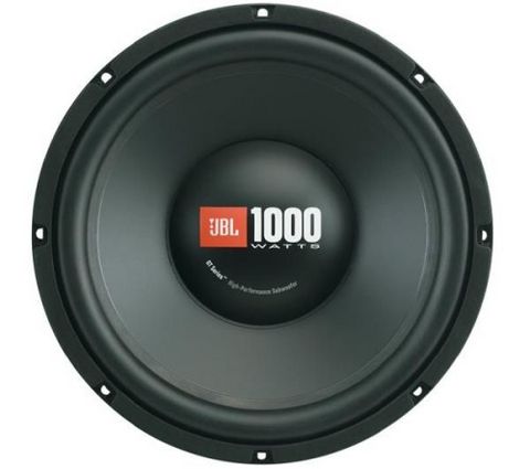

-> Breakz: je rozdil 1000W PMPO nebo 1000W skutecnych
13:56:48
19.03.2007
19.03.2007
Kdy konečně pochopíte, že nesmíte věřit údajům co jsou velkým písmem na membráně a nebo na krabici. Tohle má odhadem tak 200 - 300W trvalou tatížitelnost. (nechce se mě hledat přesné parametry).
Jinak k tématu, za sedačky se dá bez problému udělat bedna s 25 cm reproa při naklopení i 30cm jako měl třeba Hanuš a hrálo to velmi slušně. Na to že to ale koupíte a bude to aktivka a bude tam pasovat, tak můžete zapomenout.
13:43:11
19.03.2007
19.03.2007
Neni v tom někde zakopanej pes? JBL 1000w a za 16stovek?
13:40:24
19.03.2007
19.03.2007
-> Breakz: no za 1600 a 1000W je trošku utopie

-> fancarhifi: ty woe 1000watů to zase nee
stačí mě něco normálnějšího na dokreslení spodních bassů
ale je zajímavej a asi ani nebude špatně hrát...

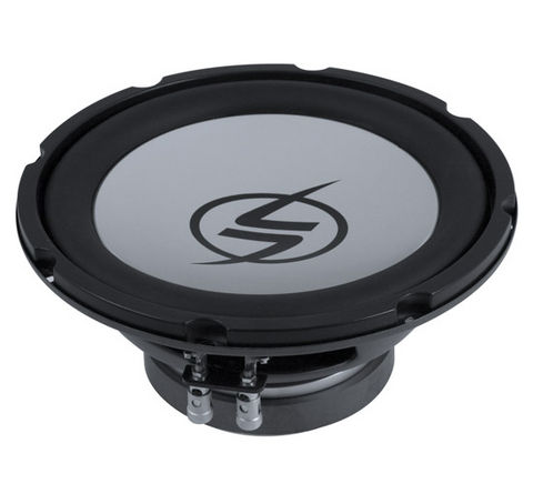

...jen jsem myslel kvůli ceně, ale když tak potom třeba tento....za 1590,-

-> fancarhifi: tak to tam chci dát nějakej lepší
a ještě zesilovač zvlášť mít nebudu, bude v tej bedně aktivní zesilovač

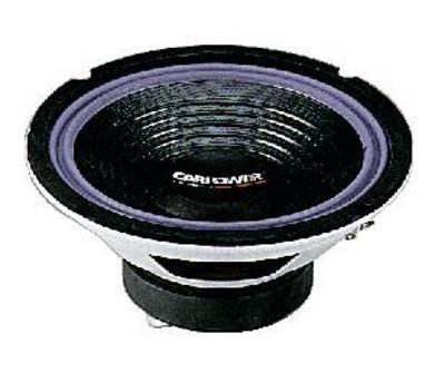

...no toto je údaj, který nic neříká.Objem boxu se počítá podle parametrů reproduktoru.Záleží taky na tom jestli je to reproduktor, který bude hrát nižší frekvenční pásmo.Aby jsi to neměl nějaký střeďák.Ten ti potom moc basů neudělá.Do 120tky bych dal do toho plata 2x20cm woofer.Třeba Carpower SP-202C.Jeho cena je 350,- za ks.Máš nějaký zesilovač, kterým to budeš napájet?
