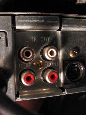

-> Ad@m: No tak výstupy to má a to černý je na CD měnič. Takže nějaký 2ch zesík co ustojí 2 Ohmy a je to.

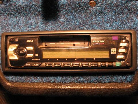

Ad@m
-> Tuner#2: A tady máš rádio, je to JVC, sice staré, ale digitál :o)
18:01:30
02.02.2007
02.02.2007
Ad@m
-> Tuner#2: no tak cinche tam jsou a ještě tam je taková černá kravina, to nevím co je
16:47:27
02.02.2007
02.02.2007
-> Ad@m: Už jsem ti to psal, musí to snést 2 Ohmy zátěž, pokud jo, tak nic víc, protože stejně budeš chtít pouštět celé pásmo.
Ještě mě napadá co máš vlastně za rádio, když tak koukám na zbytek komponentů, tak asi nemá linkový výstup? Jsou tam kromě ISO konektorů cinche?

-> Ad@m: Tak pak jedině 4 ch zesík a zapojit na to zadek a předek a ten zadek dát na 2 Ohmy paralelně, pokud to bude zesík umět. A budeš mít všech 6 repro přes zesík. Co máš vůbec v předu?
