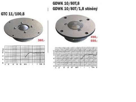

-> Power of Bass: Samotná charakteristika není všechno a záleží na impedanční charakteristice, na impulzivní odezvě, na směrovosti a další spoustě věcí a vybírat dobrý repro jen podle papírů nejde.

Power of Bass
Tuner#2 - tak to joo
,no jinak sem se dival a stejnou neli lepsi charakteristiku než to z dexona co sem tu hodil maj ARV 104

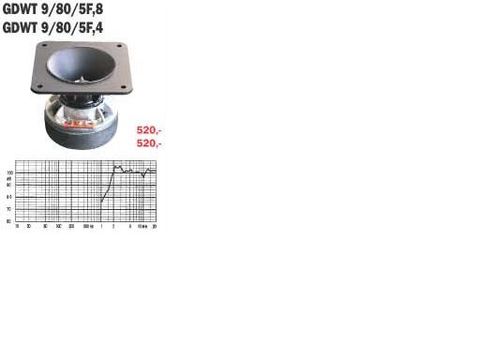

-> Power of Bass: No podle toho obrázku ta char. není moc vidět, ale než tyhle polský, tak bych šel do repro Seas a tam jsou kolem 800 - 1200,- už slušný výškáče. Ale doma mám Bowers Wilkins DM 603 S3 a na jejich výškáče s trubící, která tlumí parazitní kity membrány jen tak něco nemá... Máš ho ve druhé řádce na začátku v řezu:www.bwspeakers.com/index.
cfm/.../Model%20DM603%20S3

Power of Bass
Tuner#2 - a co tyhle vyšky,ty uz by sis domu poridil ?
charakteristika dobra ne?

-> Power of Bass: To jako myslíš, že tam dal silnější drát nebo, cívku namotal raději 2 x
Chlapče on se musí vejít do magnetické mezery a tak to udělá stejně pro mě, i pro někoho jiného...
Pokud se zvyšující se hlasitostí nejsi schopem určit odkud to hraje, taksi buď hluchej a nebo máš nekvalitní repro, které zkresluje a tím máš pocit hučení v hlavě a opravdu už po pár minutách nevíš která bije viz. totálně blbě ozvučené vesnické zábavy, ale kolikrát i "kvalitní" koncerty vyhlášených kapel. Já v autě ten problém nemám a doma taky ne.
Citlivost se udává při 1W z 1m a nebo dnes hodně běžně 2,83v z 1m a tím akorát odečteš zhruba 3 db z údaje a jsi na svém. Pokud tam někdo neuvádí podmínky měření, tak ten údaj je samozřejmě k ho*nu
To platí i charakteristice, kde není +/- třeba 3dB, ale je tam jen samotný údaj, tak je to zas k ničemu, ale prostě doba je taková.
Tenhle výškáč je tak vhodný na nějaké menší diskotéky a nebo zábavy, ale na doma si představuju podstatně kvalitnější měnič a rozhodně to nebude tlakový výškáš, ale repro s normální kalotou, která má většinou lineárnější průběh. U tlakáče výšky téměř vždy ječí, řvou, pěkně cinkají nebo jak jsi to psal, ale kvalitní zvuk z nich neleze.

Zdany - ja vim že reprak neni o vzhledu ale o kvalite zvuku,ale me se ty ground zera nejak nelibej
.Nevim proc neuvadej aj frekv.charakteristiky u vsech tech repro obecně
(snad jen TVM na svem webu
)kdyz uz nic,cloveku to snad aspon neco rekne kdyz uz to nemuze slyset ne? :)
P.S. Tuner#2 - mužeš mi objasnit proč by ten vyškač nebyl vhodný? nejak nevim proc jako ne
*1* (předpokladam že poslouchate spis "tanečni" hudbu *4*)
