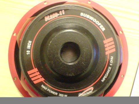

takže vím toto:
Impedance: 4 ohm
Příkon: 300 W
Kmitočet: 33-800 Hz
Citlivost: 87 dB
Rozměry: prům. 254 mm
Dá se podle toho určit vhodný typ a objem ozvučnice?

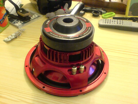

-> strucy: já o stavbě subbedny neco vím je mě jasné že to nebude přesné no ale jinak mě zbývá jedině to zkusit udělat a uvidíme ...na netu sem opravdu o tomto typu nic nenašel stačí třeba vědět jaký objem na 2 basáky 25 cm 4 ohmy 300 W a zkusit to

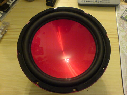

shakal
