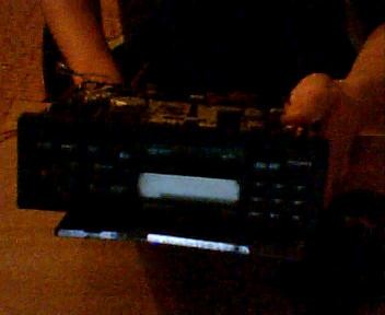

S tím montováním beru zpet :-D vyrobeno 1997 a je to tohle :(omluvte kvalitu foto)

Mám problem u stareho blaupunkta s digitalnim displejem zrejme montovanej do skodovky seriove ma napis ARC Škoda se mi po zapnutí pouze rozsvítí display a nic se neděje nw někdo co to muže dělat ?
