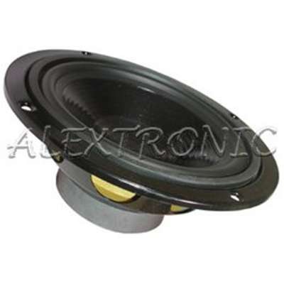

Pokud chceš spíše kvalitnější přednes, šel bych do uzavřené ozvučnice která nebude nepříjemně hučet a dunět. Tohle je za ty peníze myslím hodně slušné :

K výpočtu správného objemuozvučnice pro daný sw, je třeba znát TS parametry, i když pochybuji, že k tomuto sw je někde dohledáš. Zkus kontaktovat prodejce. Nebo raději kup sw už v ozvučnici, pokud jsi jí nikdy nestavěl, bude to lepší.

Môžem sa spýtať, prečo práve toto repro? Prečo nie radšej ARN 226? ARN 188 je totiž skôr stredobas...inak, na ARN188 je treba cca 12 l pre uzavretú ozvučnicu a na ARN cca 22l pre uzavretú...pre čo možno najrovnomernejší prenos všetkých kmitočtov...

omyl... je to model ARN 226-03/8

vie mi niekto znaly poradit, ako si vypocitat a vyrobit bednu na subwoofer do auta? mam 2x repro TVM ARN 188-03/8
