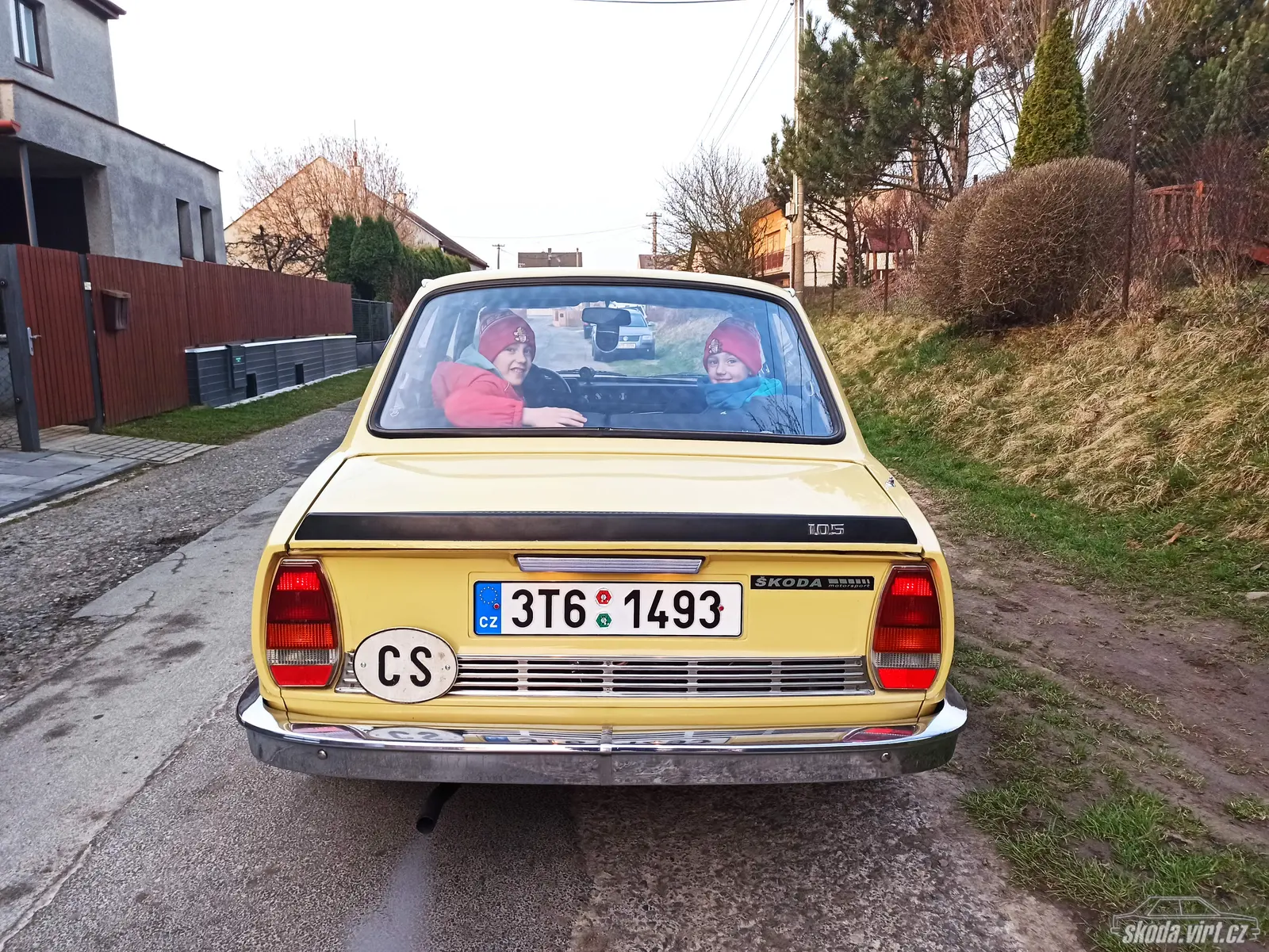

Popis auta:
Typ auta: Škoda 105l / uŽOFKA
Rok výroby: 1983
Prvním majitelem tohoto auta byl jakýsi starší pán,díky kterému je auto v docela dobrém stavu. Každý si pod tímto představí něco jiného, pro mě to znamená, že kromě předních blatníků a čela je plechařina původní, karoserie bez koroze. Vnitřky dveří jsou poctivě vymazány vazelínou a našly by se i další vychytávky.
Poté tohle auto vlastnil 4 roky kamarád, který udělal na autě moc, ikdyž některé úpravy dost nesmyslné, postupně se jich zbavuji ( maska, červený interiér apod!). Ale abych mu nekřivdil, díky němu je v autě motor z Felicie, nápravy z modelu M a interiér z Rapida. No, možná si jednou řeknu: kéž by tohle neudělal :-) .
Já upravuji toto auto zase jiným směrem. Co se týče vzhledu, chci zachovat původní kouzlo tohoto auta,originální vzhled, takže na autě nikdy nebudou žádné plasty a podobně. Vzhled jsem vylepšil pouze laminátovým lízátkem, které se montovalo na Garde, zrcátky Beskydsport + kola. V autě jsem měl i hudbu, subwoofer ve tvaru šneka. Toho jsem vyrobil na popud skutečnosti, že mnoho lidí na různých srazech machruje s dřevotřískovými bednami potaženýma kobercem a myslí si, co nemají. Tímhle jedinečným tvarem jsem jim chtěl ukázat, že to jde i jinak.
Začátkem roku 08 jsem si koupil další auto (Felicii Combi 1,6 Laurin&Klement) a uŽOFKA je od této doby pouze na projížďky a srazy. Teď mám v hlavě jen jeden směr úprav a to zlepšení jízdních vlastností. Vyměnil jsem kyvku za "pseudoRS" nebo molčánnovku, (jak chcete). Zadní brzdy jsou kotoučové, třmeny jsou z Octavie. Tlumiče jsem použil plynokapalinové tuhostně stavitelné Spaxy. S výsledkem jsem zatím moc spokojen, ale pořád je co vylepšovat:-)
No a až mě tohle přestane bavit, příjde na řadu návrat k originálu (jako poslední vyměním sedadla za 105kové bez opěrek:-))
Mnoho lidí se mě ptá, proč vrážím tolik peněz do obyčejné škodovky. Všem takovým bych chtěl říct, že se mi staré škodovky líbí, při jízdě v té své si užívám lehkost auta, komunikativní řízení, skvělé brzdy a žádný výkon:-D Bohužel mi nic neříkají(byť jsou lepší) moderní těžká auta s předním náhonem, přeposilovaným řízením a nulovou odezvou volantu, pedálů... Na své uŽOFCE si užívám úplně všechno: starosti při shánění dílů, jízdu, práci na ní.....škodovkáři, znáte to.
Taky bych chtěl poděkovat všem, kteří mi pomohli, poradili a ovlivnili mě.
majitel auta, Radek Pomp
