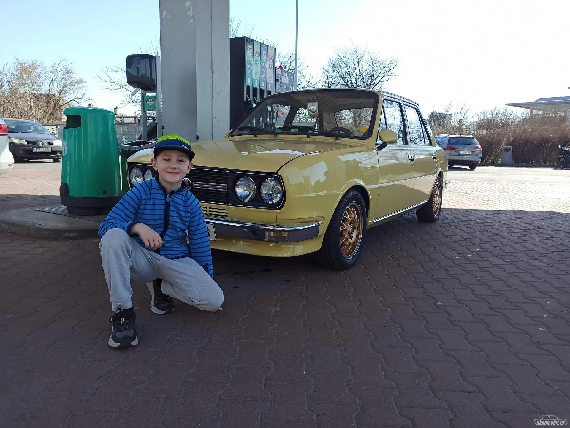

-> Bukaj: to je moje mladší kopie
Dneska geomka v práci. Na předku sbíhavost 3,5 mm. Nastavili jsme 1,5. A stejně mi přijde, že to pořád honím po cestě

-> Bukaj:
07:28:57
16.03.2026
16.03.2026
-> radekp: Jízda škodovkou je jako elixír mládí, jak tak koukám...
