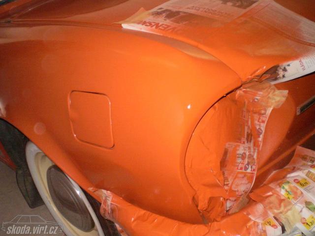

-> MOLSO: Když ten sprej spotřebuješ rychle, tak ne.

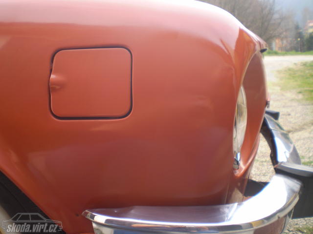

-> Tomáššš: som zvedavy jak ti to tužidlo daju
ti to vytvrdne v spreji
10:00:34
05.04.2014
05.04.2014
-> Tomáššš: Aha, tak snad nedopadneš jako zadní lemy na Kóče. Barva postupně tmavla a tmavla, jak se do ní zažírala barva. To tužidlo je potřeba.

Tomáššš
-> Eidy: akrylat bez tuzidla , sice sprej bol predplneny a doplneny o pigmenty ale tuzidlo tam nebyva ... nabuduce budem ziadat aj tuzidlo ...
co sa tyka nastriekania tak fotky troska klamu ,je tam mierny vitamin C

-> Tomáššš: Pěkně jsi to nalakoval. Líp jak já. A to je akrylát? S tužidlem nebo bez?

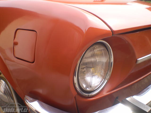

-> Tomáššš 04.04.14 13:27:40: prechod tam je vidiet a moc sa to neleskne

Tomáššš
skoro to ani nevidiet ... ked lak uplne vytvrdne chce to este prelestit miesto kde je stary lak s novym je to matnejsie v tom mieste ale inak spokojnost ... vyborne sadol odtien ...

Tomáššš
-> majop3k: vyklepane,nagitovane,smir
gel to je jasne, namiesany presny odtien , a streknuty zo spreju ;)
dnes som to skontroloval a vysledok je na moje schopnosti velmi dobry

majop3k
-> Tomáššš: pekne cim si to lakoval obyc. sprejom ci nieco specialnejsie?
