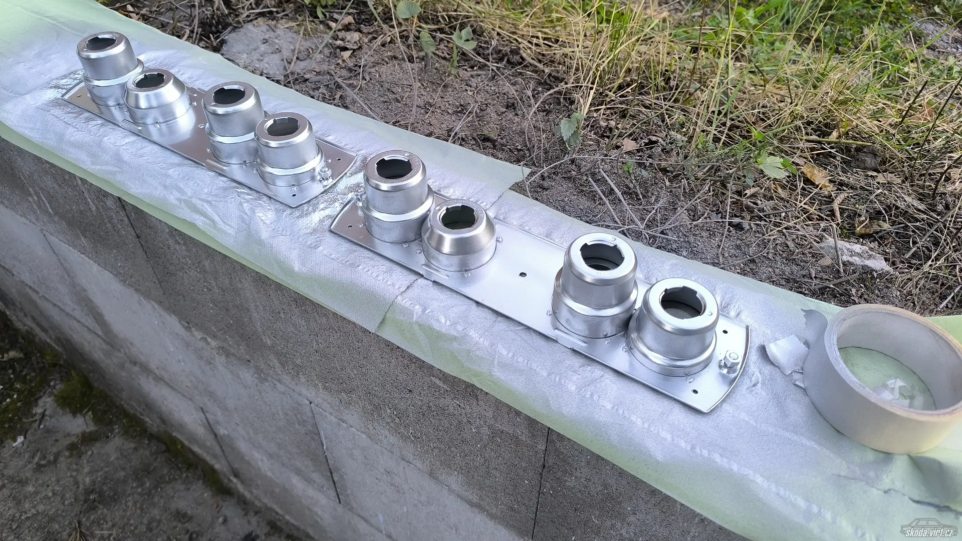

Vyčistil svetlomety a a trochu som ich strekol , lebo ten galvanický zinok stojí za hovno , tak ako ochrana pred oxidáciou .... , zajtra zmontujem a hodím na Angeliku.
zvětšit ANGELIKA - obrázek od Tomáššš vložen 06.09.2026 20:56:50
