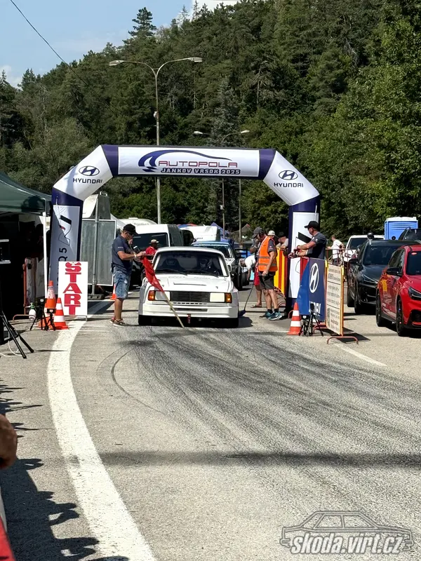

Na začiatku bola myšlienka zohnať si vozidlo, ktoré by bolo tak trochu športiak, veterán - auto v ktorom sa môžem šprtať a nemusím sa báť že niečo upravím a už to nebude originál alebo to nebude spĺňať homologizáciu (cieľom nebolo stavať repliku). Niečo v čom sa párkrát do roka povozím pre radosť s trochou adrenalínu. Stavba začala v roku 2016 keď som zohnal funkčný motor Swift gti. Následné začalo pátranie po vhodnom adeptovi do ktorého by bolo možné dostať túto šialenosť. Pol roka na to (2017) sa mi podarilo zohnať odhlásenú škodu 120LS v relatívne dobrom stave – nebola moc zhnitá :) . Podarilo sa mi vďaka miestnym (virťáckym) priekopníkom zhotoviť medzikus a upraviť všetko tak aby som mohol testovať motor v aute, či to vôbec pôjde – prvé povozenie dopadlo zo širokým úsmevom na tvári s veľkým množstvom emócií.

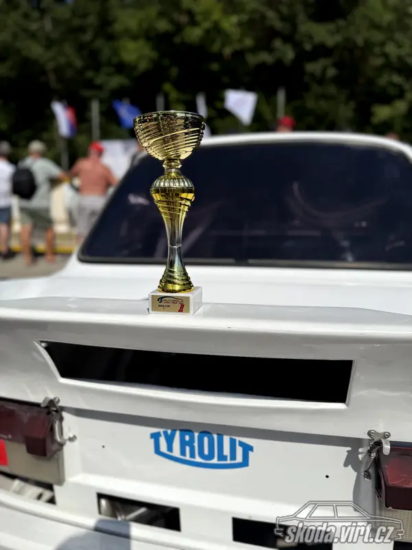

Hneď som začal auto rozoberať, odstraňovať farbu hrdzu a vyvárať čo bolo potrebné. Po 4 rokoch sa mi podarilo doskladať auto do stavu kedy som sa mohol znovu zviesť a ten úsmev na tvári bol umocnený vlastnosťami auta – nízke ľahučké a pevné (oproti prvotnému testu). No a v roku 2022 sa mi konečne podarilo štartovať na nejakom tom závode a bolo to super.

Škoda LR/H - komentáře:
17:02:42
15.05.2022
15.05.2022
HefiMP
-> onda: ďakujem, áno máš pravdu, musím to ešte riadne pomerať a objednať podložky aby to dobre pasovalo
09:31:42
13.05.2022
13.05.2022
onda
Pěkný, možná ty kola by to chtělo širší.
Škoda LR/H
