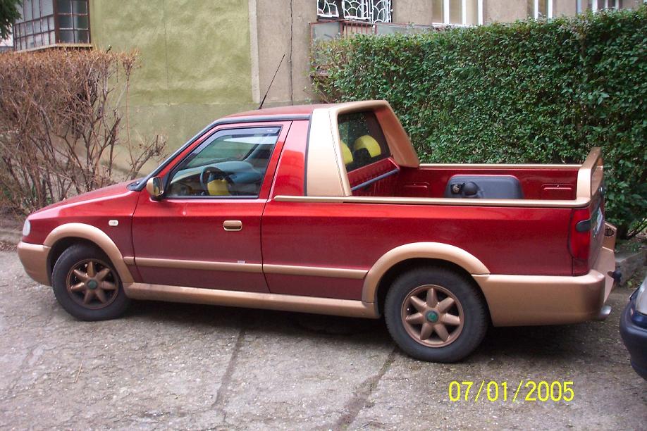

tak dnes jsem přivezl domu svého užitkáře na běžné ježdění
rok výroby 97 model 98 uveden do provozu 98
aby si nikdo nemislel že je to nějaký unikát když je červený , je to jen proto že dělal doprovod soutěžákům a prý musel být červený , takže do střechy mu vede svazek kabelů k majákům , v přístrojovce jsou dva vypínače k nim a ve střeše díry po šroubech , uvidíme co stím půjde dělat :-)
motor : 1,6 mpi bez úprav ( zatím )
kola : letní : ATS 6jx13 obutí Yokohama 205/60 R13
zimní : alutec 6jx14 obutí : pneu vraník Winter MST 175/65 R14
stav : používaný
závady : nefungují zámky na sedačkách
je odlepené sklo na nástavbě
nesvítí půlka přístrojovky
nejdou varovky ( opraveno )
a chybí jeden plast v interiéru
nejsou zapojena přídavná světla ( opraveno )
nesvítí originální mlhovky ( opraveno )
plány : zprovoznit a užívat , musí si na sebe vydělat :-)

-> Skury: jinou barvu to má: 1. aby to nebylo až tak jednobarevné 2. nástavba se bude stříkat dle vzoru airddesing a vrata budou červená tak aby tam to křídlo bylo vidět

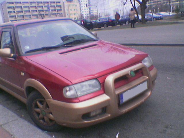

-> magor-no1: Popravdě, mě se to nelíbí. :) Mimochodem, můžeš mi říct, když už teda máš celý auto červený, tak proč není červený límec a lišty korby? Takhle to je trošku jako pěst na oko...

jednoho sem vyděl v Praze ale bez předního a zadního nárazníku s okrovými prahy a lemy blatníků ( vypadá to strašně ) a druhý je údajně v brně nebo někde v okolí a to je ten ze zlatými doplňky
www.skodafun.cz/Fun%20fot ky/neoriginal%20lak.jpg
www.skodafun.cz/Fun%20fot ky/VW%20barvy%202.jpg
