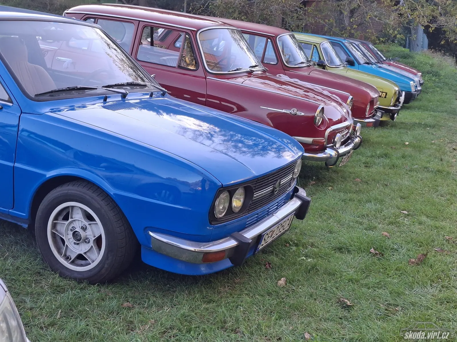

Rapid 136 v.r. 1990 zakúpený za učelom prestavby na zrazové autíčko v apríli 2012, po roku prestavby dokončené v apríli 2013. Nová farba je modrá RAL 5017 . Ešte treba urobiť vela detajlov, ale hlavne že dvojderová užovka uz jazdí.
Motor a prevodovka : 136-ka , odlehčená remenica a zotrvačník na 5,5 kg , hlava z 50 kW feldy, prevodovka suchá 5q, SP 4,22
Motor 2018 : blok fábia 1.4, vačka 265°, zotrvačník upravený, karburátor LEKR, zapalovanie bezkontakt
Podvozok: skoro celý sériovy :) , stabilizátor 18mm, predné pružiny street (80kN) Tuner#2, tlmiče GAZ shocks, zadná vlečka vystužená, nové všetky brzdné trubky a všetky hadice, predné kotúče FERODO, predné strmene 4-piesty s prepojkami, zadné brzdy kotúčové
Kolesa: ATS classic R13 6J, pneu Yokohama A539 185/60 R13
Interier-Exterier: béžový tapacirung, sedanky, koberce a zadné plato. Predne svetla BMW E30, zadná kapta vyrábaná hladká.
