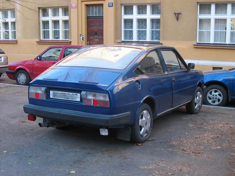

Rapida jsem koupil v zari roku 2003. Mel sice v p*deli prahy, ale zase motor 136 slapal jak hodinky, mel malo najeto a celkem nove LPG. Pres zimu 2003/2004 jsem Rapida kompletne rozebral a odstrojil, nechal vyvarit kastli, probehla GO naprav a brzdovych rozvodu a na podzim 2004 prisel vysneny novy lak.
