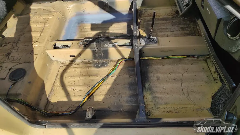

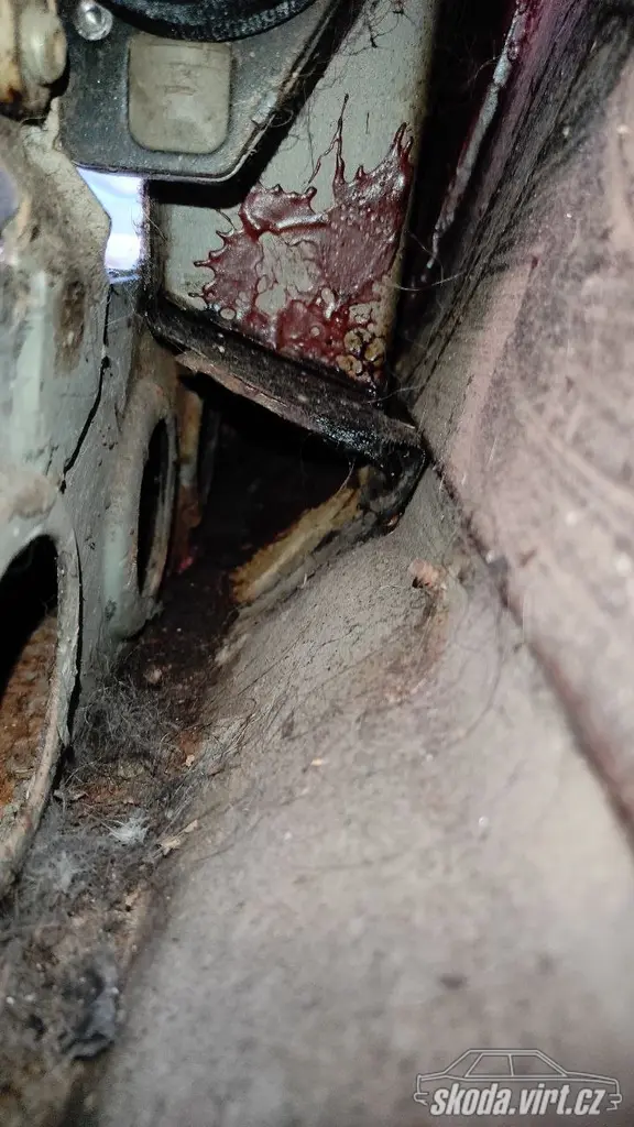

-> Tom Troll: img.skoda-virt.cz/vase_au ta_upload/.../12491_2026-0 3-08_19-26-13_95.webp to mas jeste pekne, ja pri koupi pred 20 lety tam u zluteho rapida uz tenkrat nemel nic6 , tak jsem navaril kus plechu, prekitoval skelnakem (uz ponekolikate) a ten tmel stale praska7

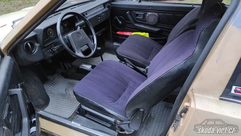

-> minno: Vpředu jsem u kupátka neměl nikdy se svými 178 cm výšky problém, ale vzadu i člověk s necelými 180 cm leštil vlasy stropovici3

-> Tom Troll: Kúpé má strechu nižšie, ako sedan?
Netuším ako, ja mám 185 cm a v sedane s rapid sedačkami som mal sedačky v normálnom sklone a nad hlavou som mal ešte miesta dosť3
e: Andrt uvádza výšku Rapida o 20 mm menej voči sedanu (1400/1380 mm), tvoja výška o 20 mm viac, tak to by asi aj sedelo potom3

-> minno: A jak by jsi v tom se 187 cm chtěl sedět? Když sedím takhle, mám mezi hlavou a stropnicí cca 4 cm, pohled mám v této poloze shodně přirozený se sedanem - přední hrana kapoty je pohledově cca stejně daleko mezi spodní hranou okna, a stírátky stěračů. Pokud se v této poloze regulérně předkloním, tak hlavou trefím clonítko v zavřené poloze.
Pokud opěradlo jen trochu narovnám tak hned štrejchám o stropnici vlasy.
Nevím kolik času jsi strávil provozem kupé, ale oproti sedanu to neni žádná prdel. 3
Jinak teda sedačka je nastavena zadní šroub max dole, přední šroub jedna nahoru, abych v tom neseděl jak na lavičce v parku. 1

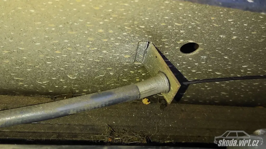

-> Kirtap: Pokud vypadává v záběru tak to právě zní jako povolený pětkový kolo, vypadá to takhle. Mě se dělo že dokud by záběr tak rychlost držela, a když se plyn pustil tak se rychlost pomalu vyklepala ven.

-> Tom Troll: no mne ked hodím 5tku a pridám viac plynu páka sa mi jemne vráti viac do polohy neutrálu a časom rýchlosť vypadne, a teraz neviem či to nemôže byť silentblok prevodovky či motora kulisa je komplet GO aj som skúšal nastaviť je to lepšie ale nieje to stále ono 3

-> Kirtap: Jednak byl kolem táhla řazení dvakrát omotanej bovden náhonu tachometru 3 a druhak bylo v řazení tolik vůle že to postupně vytahovala pružina kulisy když auto drncalo a rychlost zrovna nebyla v záběru a šla zlehka vytáhnout.
Pokud vypadává v záběru tak je to problém jiný - povolená matice na vstupním hřídeli co drží pětkové kolo a to při záběru vycouvá, to se dělo kámošovi. Na kyvce se to dá svěsit, víko sundat a dotáhnout, na vlečce ale příčku jen tak nesvěsíš.
