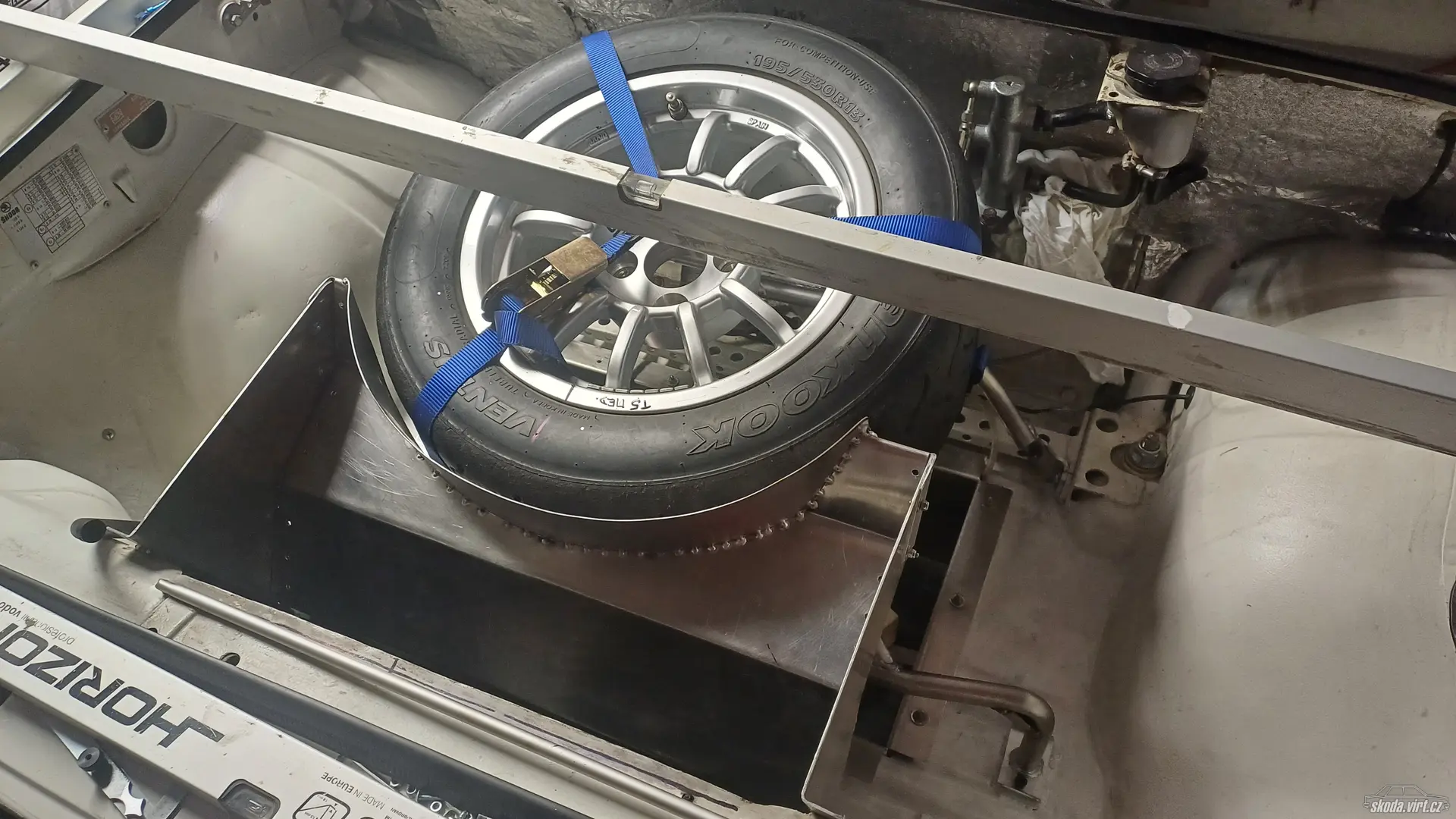

Bery
místo pro rezervu...aneb co se musí stát aby vás to donutilo rozhrabat konečně kufr...
