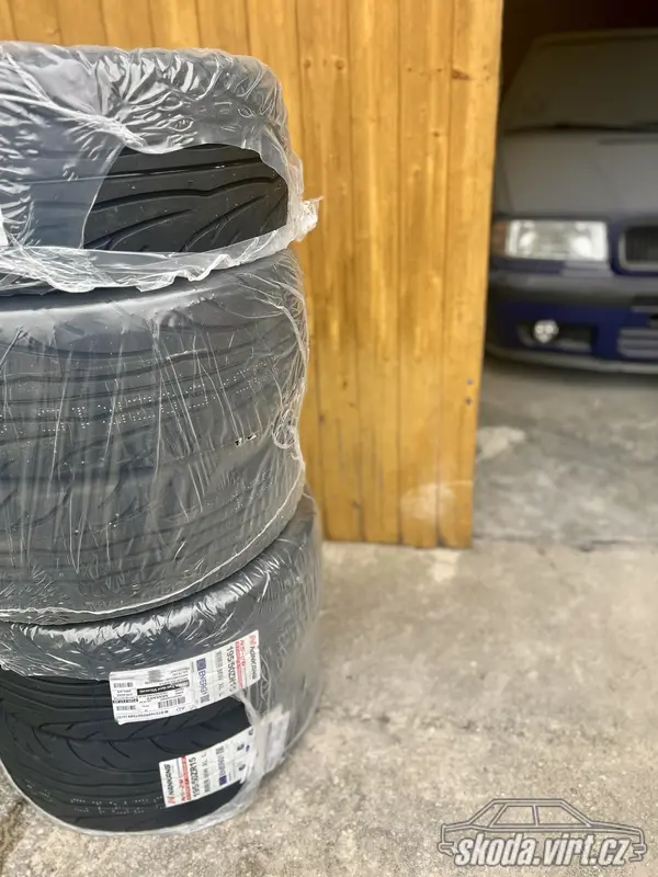

Kluci, máte prosím zkušenosti s vytažením lemu? Alespoň o 10mm? Půjde to?
Záložní plán mám, ale tohle by bylo prozatím s nastavením větších odklonů daleko přijatelnější a snazší řešení. Děkuju 4

20:00:16
14.11.2023
Deacon
-> T: ještě jsem je nevážil, ale žádný pírka to nejsou. Tipuju něco jako byly Braidy, 7-8kg
-> Eidy: Trošku3 Ba né, ale chtěl jsem nějaký fakt top. Speedliny jsou fajn, ale jsou to starý kola a i přes renovaci je to na nich z blízka vidět. A tyhle jsem taky někdy chtěl pořídit, naskytly se a tak jsem neváhal. A líbí se mi zatím mnohem víc, jak bílý Speedliny. Ještě to bude chtít trošku práce, skrz nízké ET, ale na jaře to bude snad fertig 4
