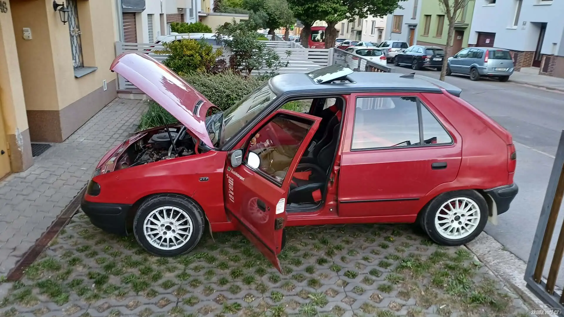

IQ + ♥ = škoda Berushka
Narodila jsem se v říjnu 1995, nalítáno už přes 203TKm
můj obsah 1289ccm a 50KW, BMM
Ivetka a Ondrášek jsou moji 3.majitelé, jsem pravidelně servisovaná, ale až Ondra se snaží vylepšit mi kabát
Motor:
série 1,3 BMM 50kw
Převodovka:
3,833 z 40kw verze, při 90km/hod nižší otáčky než 4,1 (cca 2300ot/min)
Interier:
-hliníkové koberce
-podsvícení nohou a kufru
-středový panel lehce upraven
-5.bodové pásy Klippan
-sedačky JAMEX
-indikátor zařazené rychlosti, shift light
-zvýšená závodní kulisa
-sahara z 1,6, manuální spínač sahary
-elektrická okna
-voltmetr
-palubní deska flockovaná černo-červená
Exterier:
-tlumiče HP sporting
-ližina pod motorem a převodovkou
-výfuk JP ->kulatý tlumič a koncovka
-středový díl bez tlumiče JP
-svody favorit bez katu
-diodové boční blinkry
-rozpěra předních tlumičů
-rozpěra zadních tlumičů
-stabilizátor vpředu, zesílená, provařená nápravnice
-dva stabilizátory vzadu
-přední třmeny ford siera
-kotouče chlazené opel corsa 1,4
-odstraněné omezovače na zadní brzdy
-zrcátka RACE LOOK
-upravená maska bez znaku
-LED stroboskop ve světlech
-nový klakson - trumpetky
-vzpěry přední kapoty
-zavařené zadní dveře
-podložky pod zadními náboji 1cm
pneu letní 185/55 R14
disky plech "14" -> budou ATS 14"
"závodní" regal racer 185/60 R14
6J disky OZ racing v bílé barvě
pneu zimní 165/65 R13
4,5J hliníky VW v bílé barvě
Popis úprav:
4.9.2008 první ostrý test (ústřední hřbitov brno) brzd, neonů, stroboskopů a led! vše ok....jsem moc rád.
8.9.2008 Nový nálepky tak se bude lepit:-)
22.9.08 Tak přibyl volant průměr 31cm no krásně se s nim točí a konečně jsem doopravil zadní lemy. teda flexa a kit to je paráda. Takovýho bordelu:-D
1.10.2008 Tak mam udělaný zadní dveře. 3 dny práce.Ale plech je plech.
6.10.2008 Předělávám plato....
17.10.2008 Tak kromě plata předělávám zas zadní vrata.Práce jak na kostele.
20.10.2008 Zadní vrata v plniči, koupil jsem jiné třmeny, staré špatně brzdí, budou se stříkat bubny, třmeny a pak....
1.1.2009 Tak máme nový rok, tak ať Vám vše s Vašimi miláčky vychází
15.2.2009 Bratr má dnes narozeniny a já smazal profil auta, aby po čase (po 2.hodinách) mohl být znovu obnoven. Musím na autě ještě zapracovat, aby mohlo na jaře vyjet v plné kráse:-)
16.2.2009 Plato, kit broušení....
30.3.2009 Tak se snažim pořád něco dělat, dnad o víkendu bude čas, na ty brzdy a dalších 15 položek seznamu, co vše mam udělat.
4.4.2009 Tak sem dělal brzdy, vše v zelené barvě, repáslý třmeny, nový hadice, na zadku nový odvzdušňováky, na levim kole jsem ho zalomil a teď nevim co s tim... jestli koupit novej a nebo vyndat tenhle a zkusis to vytočit.*7*
5.4.2009 nevim co s tim odvzdušňovákem, koukal jsem na to ale nerozmontovával jsem to, udělal jsem znova masku + černý tahokov, zadní vrata znova, lemy, nalepil jsem konečně šachovnice, stříknul pár věcí v interiéru, tak jem mi chybí ten odvzduňovák a mohlo by to snad na technockou.
14.4.new foto, proběhl sraz v DLOUHÉ LHOTĚ ale bez auta. Snad budu ve Vyškově *3*
20.4. Tak Vyškov potvrzen, dnes jsem přestříkal křídlo
21.4.Dnes sem koupil nové repra 10cm do plata, takže sem rozdělal plato a předělávám, musim jet do vyškova s muzikou:-D
25.4. Vyškov proběhl s autem, foto snad večer, bylo to tam super :-)
2.5. udělávání osvětlení nad platem
8.5. Hotova palubka, budíky v carbonu s kroužkama kolem tachoměru a otáčkoměru.
21.5. Je hotová technická :-)
27.5. Dělam nový blinkry, nárazníky a asi světla...
31.5. felda má nový nárazníky ale nejsou na autě, blatník levý je k.o. takže i ten chce vyměnit, blbla mi elektrika v autě (tuningová) tak sem musel hledat kde byl zkratík. našel jsem takže pohoda, akorád padlo pár pojistek. Dělam čirý blinkry, a nový zadní světla. Jinak teda musim si pujčit pistoli na nástřik, ještě dát nárazníky a asi i blatník do plniče a nastříkat to. jinak teda 19.6. jsou slušovice a tam bych chtěl jet a pak samo hrocháč!!!
1.7. Nástup do práce, tak uvidíme....
17.7. postupně dělam nárazníky, plato, vzpěry kapoty, přemýšlim o sicnách, ale uvidíme co finance.
22.7. v DM neměli zrcátka tak až zítra, jinak je potahlý spodek plata a vršek bude až dovalí paní švadlena z dovči *3*
23.7. Tak zrcátka jsou doma a na autě, jsem nesmírně rád, sou sice úzký ale uvidíme co v nich uvidíme *3* jinak nějaký nový fotky.
25.7. návštěva Bestyho v LA, převařený 5. dvěře, panty přední kapoty, pásy ještě nejsou :-(
29.7. Světla začerněna, plexi skla, zadní vrata předělány, koupeny věci ze speedpra, příprava na 3.bod. pásy.
30.7. uřezaná přední pružina ale auto je pořád vysoko nevim proč. jeden 3 bod namontován super posezení...
31.7. nové fota 3 bodové pásy namontované vysáto a jsem dnes kaput....
7.9. tak po krátké době píšu, nové kabely k led, neonům, strobům, nový klakson a nějaké další věci.
28.9. velké přemýšlení co dál....
30.10. nové el.stahování oken
listopad: montáž HP
prosinec: předělávání auta.barvičkování náprav
leden: pokračování, přípravy na vyvařování
únor: vyvařování a dělání věcí okolo.
březen: to samý, + kola v komaxitu, tlumiče s pružinama taky v komaxitu, laminování nárazníků, broušení atd.
duben: upravuju na Vyškov tuning, palubka flock černo-červený, příprava na indikátor rychlosti
Květen: výlet domů, více drážek na tlumičích na úpravu podvozku, dělam indikátor a vše okolo.
červen a červenec dodělaný indikátor, nové disky a pneu 14oz, 185/55, přední drážkované kotouče.
září, říjen jezdíme a jezdíme
listopad kvetu zadní vrata, dojednána nová, dojednány nové kotouče a třmeny
prosinec vrata doma, nový 13" VW pujdou na renovaci, oz pujdou na renovaci, náhradní motor pujde na renovaci....
plánů je moc ale uvidíme
leden11 něco se udělalo na nové nápravě, nové přední třmeny v laku a kotouče ve stavbě
5.2.2011 vyměněny rozvody (156.800km), manžety na P poloose a P řízení,
6.2.2011 zavařeny ramena a nápravnice
březen zavařené nové 5. dveře, opískování ramen, zinkovaní,-> galvinol + alkyton, nápravnice -> primer+ a alkyton, nakoupeny podpěry pod auto, zlobí stahování oken
21.duben:tak po dnešní práci je hnědočech proti mě bílej,
dělal jsem tu nápravu, zjistil jsem že stará je nápravnice "škoda" a nová bender je trochu jiná. celý den u auta, tak snad se to vyplatí, zítra dodělat řízení, koupit manžetu, někde udělat geometrii a hurá na vyškov, přetěsněn výfuk.
14.květen: nová špajzka SP 3,833, nová kompletní spojka v týdnu jdeme na STK
15.květen: DNES UPLOAD na EVO II nové přední chlazené kotouče, třmeny ford siera 54mm pístek, odstraněné omezováky na zadek, seřízen zadek a ručka
červen: proběhla STK :-)
červenec: tak nějak jezdíme a nic nedělam
léto, podzim jezdíme, občas umejeme..... není čas
22.října zimní obutí
12.listopad namontován 5.bod pásů
17.listopad zjištěné nedobíjení a oprava altíku
3.prosince udelané dutiny a spodek
leden, únor 2012 11. a 12.2. nová "racing" kulisa řazení
opískované a nakomaxitované bílou barvou disky VW, obuté na pneu vredestein, 26.2. obuté na auto :-)
ještě ručku :-), nakoupeny bubny, a ložiska na renovaci zadních brzd
3.března kryt a sahara z 1,6 namonováno, novej fridex, zkontrolováno sání a svíčky
7.-8.dubnanové zadní bubny, nová ložiska FAG, 2 stabíky vzadu, zadní rally zástěrky
červenec Proběhl náš sraz www.pohofest.cz, auto toho táhlo hodně uvnitř na střeše i na vleku, 3. místo mezi předohraby zručnost (moc shozenejch kuželů :-D jinak dobrej čas), sprint jsem si zajel jen bez času.
konec července konečně oprava předního skla, kamínek od dodávky udělal neplechu, pán mi dal tónované sklo:-)
prosinec jsem zjistil že feldu máme 5 a půl roku... utíká to strašně
leden 2013 upravené řízení (posunuvý volant níže), upravené vnitřní držáky pásů, předělán indikátor na páce aby zas fungoval, 19.1.2013 187650km, nový startér
16.2.2013 slalom vyškov, celkově 2. místo ve škodovkách (za upravenou feldou), kompletní koupel auta od bordelu a sněhu
17.2.2013 oprava zarezlého LP pístku na brzdiči
2.3.2013 umytí od soli, zateklá voda vyřadila VN cívku, následná výměna v neděli 3.3.2013
23.3.2013 Svařování 5. dveří za veliké pomoci Jumba a jeho taťky!
21.7.2013 195870km nové manžety na poloosách (origo)
10.8.2013 197tis. km nové těsnění mezi hlavou a parohy a jiné těsnění mezi parohy a 1. dílem
20.4.2014 202 tis.km nově repasované HP sporting, výměna spodních čepů
2015 absolvováno:
STK
sraz Blansko
Pohofest
Svatba
Slalom Vyškov
2026 absolvováno:
čepy přední nápravy, GO brzd, nové desky, uložení zadní nápravy-tvrdé silentbloky, nové brzdové trubky od HBV dozadu, nová prasátka, geometrie - a to měly být jen čepy před STK
Poděkování:
Ivetce – za trpělivost, která někdy překročila a překračuje hranici snesitelnosti. :-)
a kamarádům ze škoda-virt a ostatních stránek
Videa:
video výfuk s normálním středem
video výfuk s středem bez tlumiče výfukem
-zvuk je s tlumičem a koncovkou JP
video neony
video osvětlení plata
video indikátor zařazené rychlosti
Onboard IV.chrudimský rallyesprint 2012
Slalom Luleč 2012 kamera: Fén
plus.google.com/photos/.. ./5799666265493781746
Slalom Luleč 2012 kamera: onboard felda v čase 6:30
Zimní slalom Hodonín, sestřih
Zimní slalom Vyškov, sestřih
Slalom Luleč 11.5.2014
1.Československý autoslalom 25.5.2014
autoslalom Vyškov 7.11.2015
autoslalom Hodonice 24.9.2016
autoslalom Přerov 1.10.2016
Díky za Váš čas © OndraKrupi(Brno)
listopad: montáž HP
