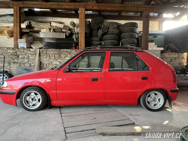

Leží na stavítku z jedničkovýho golfa TA"čko

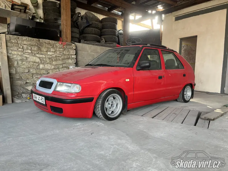

alu Borbet 5,5Jx13 a 165/70 semislicky z 15let starej letních barumek :)
UPDATE 12/10/25
Nově zhurba 1.500Km jeté letošní zimní barum

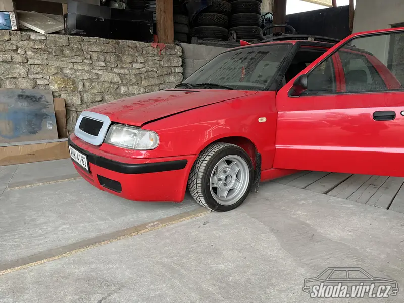

a jako třešnička na dort dnes při otáčení jsem přehlédl kámen a vzal ho nárazníkem mlhovka a plastík kolem mlhovky mínus :(

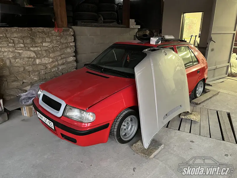

Potkal jsem srnku "Já ne slečna moe :)" takže již brzy blatníky,narazník a trochu té kosmetiky + sehnal jsem ATS classic 7Jx13 ET?
na léto je v plánu ještě nějaký Vé"fuck"
UPDATE 13/3/26

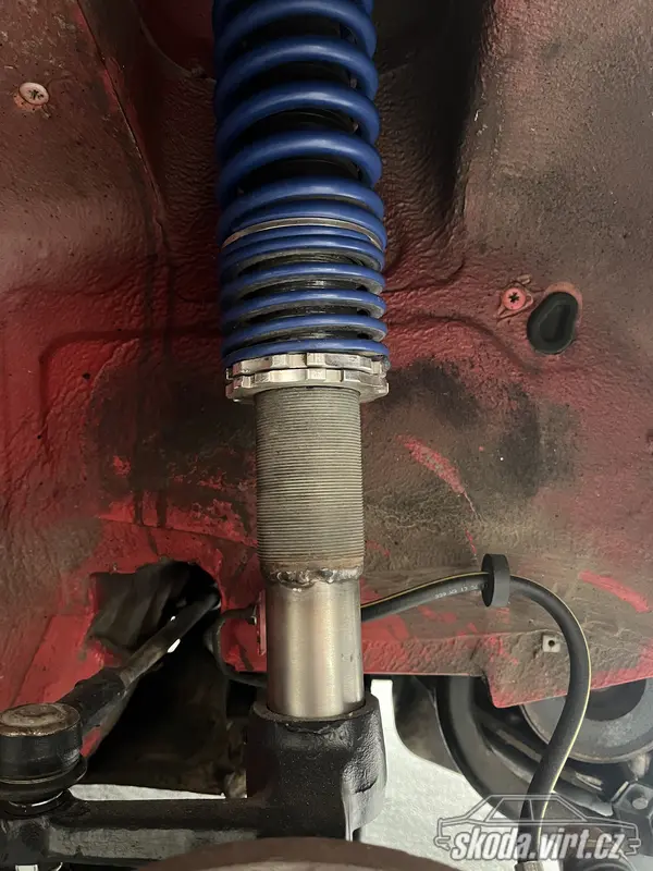

Shaním přední narazník a blatníky nejlépe nové origo nebo v hezkém stavu použité, dále stabík na přední napravu.
Nově obuté ATS'a na Yokohamach 175/50 "při 160 jedu tak 145 :) ale jinak to sedí hezu"
Přidělal jsem mystery "prý je to AIRDESIGN" stříšku ale někdo ji předemnou chtěl lakovat ale neobrousil ji a polil takže se celá loupala...
