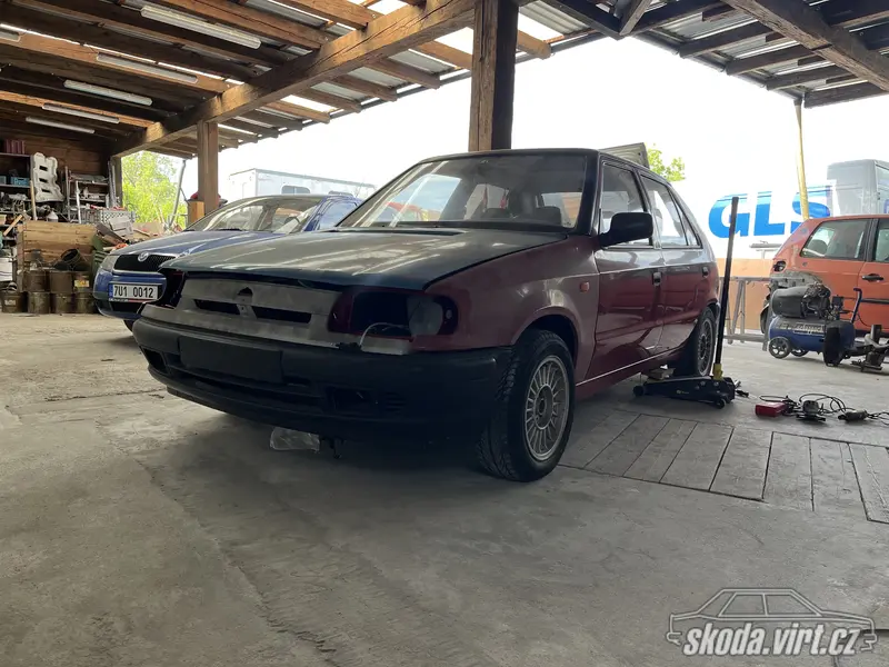

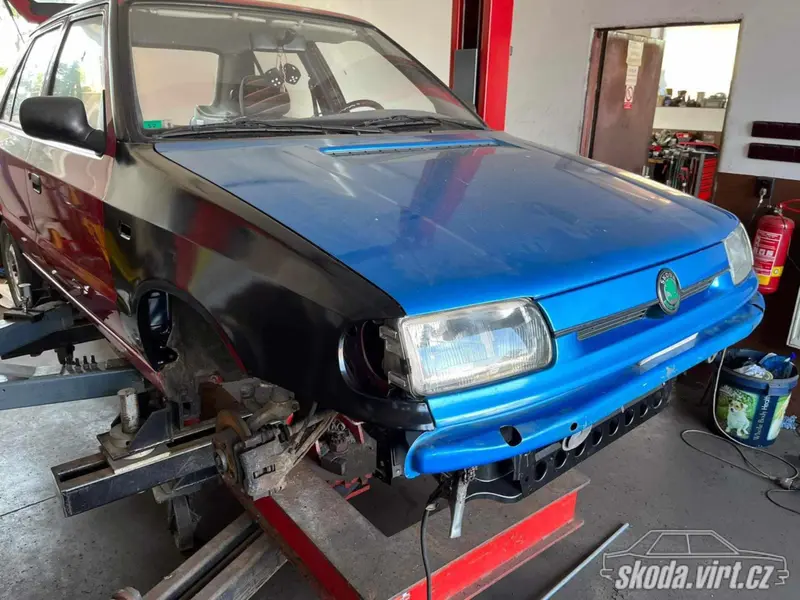

Tak jedná se o felicii, kterou mi táta pořídil když mě bylo 14 a rozhodl jsem se že místo IT technika budu automechanik… Díky táto.
Paní jí udájně napasovala pod kamion, že prý „přes sluníčko jsem neviděla a nejednou bum kamion, jela jsem tak 30“
Kuk sem Kuk tam a Felda byla na podvalu za asi 3. 000Kč přivezli jsme ji domu asi koncem Ledna 2023 "Přesněji 28.1.23"

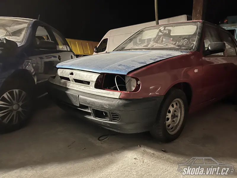

odstrojila se a postavila se do růžku v dílně „V té první dílně," myslím, že kolem května se naskytla možnost si rozebrat felicii na díly za cenu železa, vzal jsem si světla, nárazník, kapotu, masku a výstuhu pod nárazník. Nějak hned zhruba dva týdny nato jsem s tátou podnikl cestu pro originální chladičovou stěnu a měl jsem vše co bylo potřeba, aby se mohla odvézt ke klempíři.
Od něho se mi vrátila ke konci prázdnin roku 2023 kdy jsem nastoupil na učňák, odstrojil se předek a šel se připravovat motorový prostor pro barvu.
"Foto č8. se odehrává kolem listopadu/prosince 2023 kde je tedy felicie odstrojená bez motoru a leží na paletách"
Během prosince se musela zbarvit a složit aby mohla po vlastní ose na podval a my se mohli stěhovat.

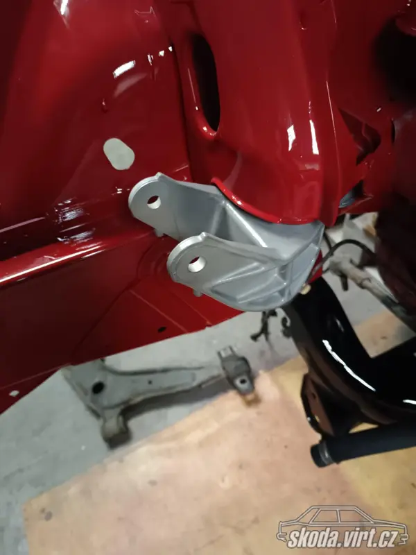

Dovezli jsme ji tedy do nového a znovu předek nahoru, ramena a tlumiče s těhlicí ven a barvily se podběhy

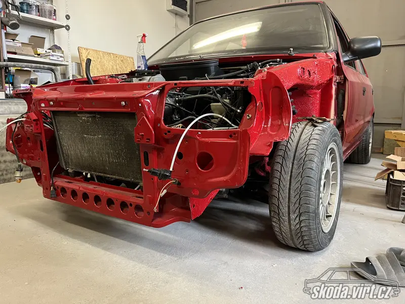

"K tomu se dostat mi trvalo tedy zhruba od ledna 2024 až někdy do října *24 a zpět na kola tak jak je teď na posledním obrázku, asi do března letošního roku tedy 2025" No a už jen rok a když nebudu uplně hloupej tak bych mohl získat řiďičské oprávnění skupiny B
tak by stím chtělo krapet hnout :D
"nějaké fotky kdy se odstrojila a stála v růžku chybí dodám později nebo mám něco na ig.@user_02906084201289 "
ke dni 2.11.2025

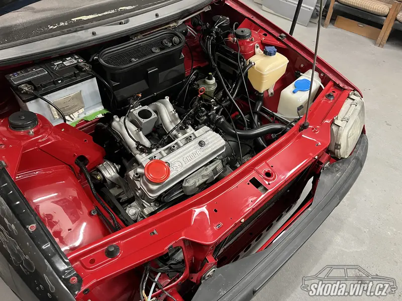

Jak jsem zde již psal mám vše potřebné k složení a tak jsem taky složil ovšem při posledním kroku kdy jsem se rozhold naplnit chladící okruh jsem došel výsledku toho že mi teče voda z prsou což si nedokážu vysvětlit uplně ničím jiným než tím že sem tam před zimou 24 nalil pouze vodu a nechal jí tam celou zimu... asi zmrzla prskl blok kdo ví nic méně stejně sháním tedy teď druhý motor BLOK136M do 7/97 kvůli malému uložení... Takže start asi krapet odsuneme a vypadá to že jí opět dáme někomu šikovnému kdo to umí s plechem aby udělal lemy tak uvidíme budu to sem postupně nějak cpát :D
