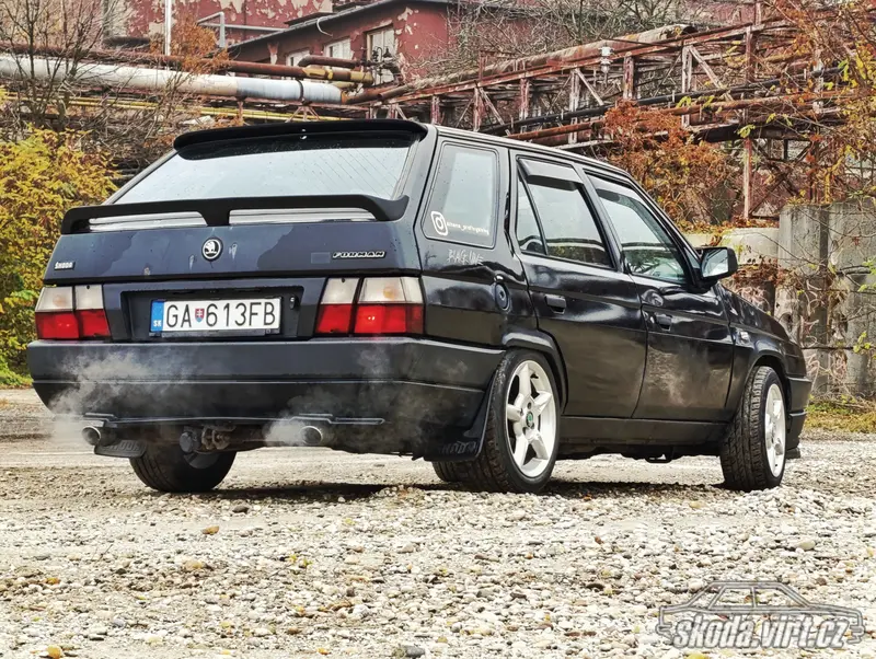

Škoda Forman Black line 85720km
rv 1992 (94), motor 135B. Podľa nálepiek na aute dovoz z Nemecka...
Približovadlo na zimu do práce. Zakúpené piatok 13-teho, cestu domov cca 200km zvládlo bez problémov.

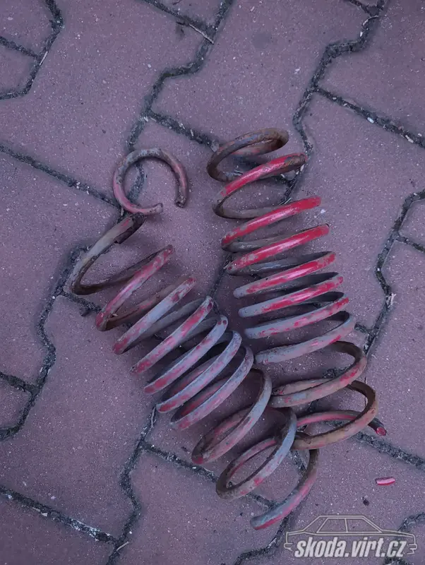

Zadné pružiny Š130, predné kratšie, montáž bedne so SW do kufra

Prišli nálepky na kolesá, šup ich tam
21/5
Vymenený olej, filtre, predné tlmiče v záchode
1/6
Namontované predné tlmiče Kayaba+vrchné uloženie, vymenené sviečky
3/6
Sfunkčnené ťažné zariadenie
15/6
Praskla hadica do chladiča na ceste do kopca na Štrbskom plese, inak cestu zvládlo auto fajn, celkom prekvapený spotrebou 6,26l/100km
18/6
Vymenená hadica od termostatu do chladiča
6/8
Zmontovaný veniec volantu a pod ním krásna koža bez poškodenia....
8/8
Namontované strieborné žiarovky do predných smeroviek
14/8
Pretesnené strešné okno, namontované zadné deflektory
8/11
Zohnal som predný podnaraznik :-)
10/11
Namontovaný predný podnaraznik
16/11
Vymenený štartér za feliciovy
20/11
Pustam sa do rozoberacky, demontovany predný nárazník, pravý blatník, podľa očakávaní väčšina skrutiek trhacích...
