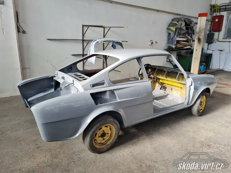

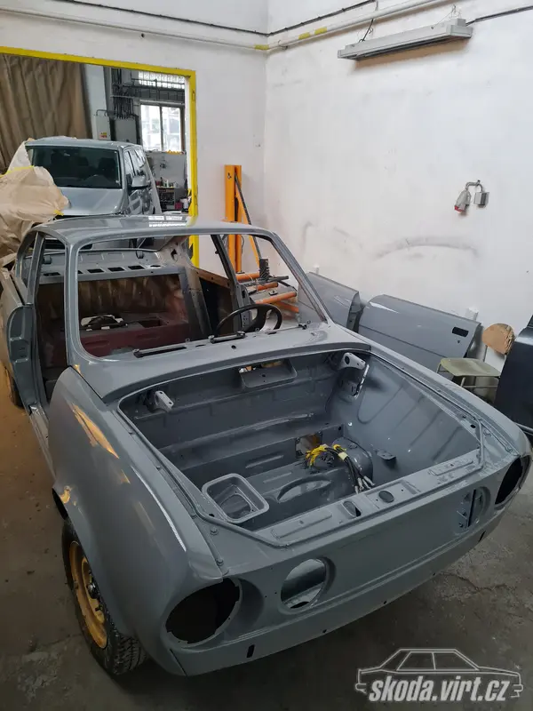

Auto připraveno na lak

Konečně jsem se dočkal a budeme převážet. Krom zadní kapoty, která se časem udělá, je auto připravné na lak.
