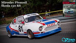

Ahoj všichni
Už dříve jsem si chtěl postavit eReSo, tento sen jsem si splnil.
Držte palce!
Případné info 606899113 (Mirda) mirda130rs@seznam.cz www.lpgpower.cz
Motor: základ je Fabia 1.4 MPi v max úpravě
Blok - Fabia 1.4 MPi.
Klika - upravená pro ložisko, odlehčená, částečně vyleštěná.
Písty - T písty (Chovanec).
Hlava - Felicie 1.3 MPi 50 kW, komplet upravená na T písty, upravená vodítka, sp pružiny, velké sací odlehčené ventily, odlehčené výfukové ventily, upravená sedla (R. Kořínek), vůle za studen 0,3 0,3
Vačka - 304/304 , palec 7,55 (Krejbich).
Ojnice - Fabia 1.4 upravé na silnější čepy.
Motorový olej - 20w60 5L + Militec 250 ml
Setrvačník - Fabia - posunutý směrem k převodovce o 5mm
Přítlačák - Fabia
Věnec- hrubý zub (Š130) upravený na Fab. setrvačník
Startér - Felda s reduktorem - hrubý pastorek.
Spojková lamela - keramika
Výfukévé svody - Hlušička
Sací potrubí - vlastní výroby za spolupráce p. Hlušičky.
Karburátory - Keihin
Zapalování - plně programovatelné zapalování Ignitech.
Palivo - 100
První pokus na brzdě 139 PS a 150 Nm
Po drobných úpravách opět na brzdě - 150,7 PS a 155 Nm
