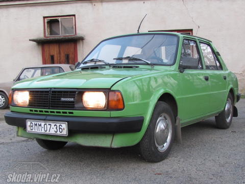

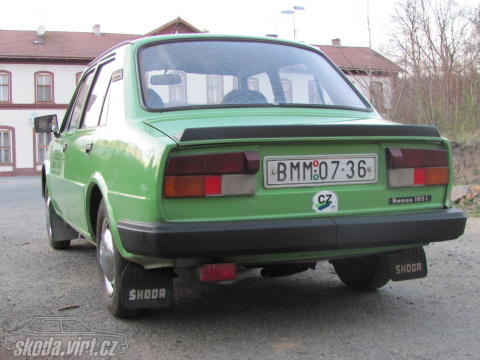

Škoda 105S
Rok výroby 1984
Najeto 80 000km
Původní originální stav.Barva je též originální.Auto nebylo stříkané.
Škodověnka nemá jedinou známku koroze.Motor originální ve výborném stavu (netahá olej).
Původní majitel chtěl vůz sešrotovat.Jedinou vadou na kráse jsou lehce domačkané pravé přední a zadní dveře od špatné manipulace s originální heverem.Letos bych tuto neduhu rád opravil.
Původní budíky ,které měly plastové rámečky jsem vyměnil za chromované z Užovky.Rád bych letos zkusil osadit kapličku z S ,kterou mám v zánovním stavu.
Auto zůstane v původním stavu bez snižování a podobných zbytečných kokotin :D
2012
Momentálně se projevují problémy se spojkou.Výměna proběhne v brzké době.
26.2.2012 - Celkové naleštění a oživení plastů
3.3.2012 - Výměna oleje,promazání svislých čepů
24.3.2012 - Výměna zimních kol za letní +natřeny disky
25.3.2012 - Oprava výfuku
31.3.2012 - Výměna vzduchového filtru a seřízení karburátoru
4.4.2012 - Osazeny 14 palcové pneumatiky a dalé doplněné mezikruží s poklicemi
5.4.2012 - Výměna levého zrcátka ,aby se shodovalo stím pravým
7.4.2012 - Natření podběhů Rezistinem
22.4.2012 -Osazeny budíky z typu S
6.5.2012 - Očištění motoru a motorového prostoru
15.7.2012 - Zakoupeny plastové podběhy
16.7.2012 - Natřen kufr a nasazeny plastové podběhy
27.7.2012 - Utržen bovden od otevírání kufru následně opraven.
18.8.2012 - Konec platnosti technické a auto dočasně uloženo do garáže pod plachtu
25.8.2012 - Osazena neporušená sedadla místo původních zničených
27.8.2012 - Vystříkání dutin
27.9.2012 - Uložena k zimnímu spánku
30.7.2015 - Oživeno , nová TK

Dopoledne jsem natřel oba zadní a pravý přední podběh rezistinem
.Na levej přední už mě nezbyl Rezistin

Princezna dostala chromované poklice a mezikruží
21:43:23
04.04.2012
04.04.2012
Jamaican
Konečně je to auto vyšši

Bohužel jsem přes týden neměl mnoho času ,tak píši teprve teďkom.Samozřejmě ,že při mém štěstí byla ona zmiňovaná modrá škodovka sešrotovaná dřív než jsem se dostal k vytěžení dílů
.S majitelem vrakoviště jsem byl domluvený ,že si v úterý odpoledne příjdu odmontovat dané věci a jaké bylo mé překvapení ,když jsem přišel na vrakoviště a škodovka byla pryč
.No nevadí najde se jiný objekt na díly
Dnes byl seřízenal hladina v plovákové komoře a nevím zda-li je to pouze můj osobní dojem nebo se sní teďka jezdí lépe
.Při té příležitosti jsem osadil i nový vzduchový filtr.
