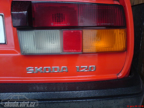

Nerezový znak Škoda 120 namísto zadního černého šítku.
