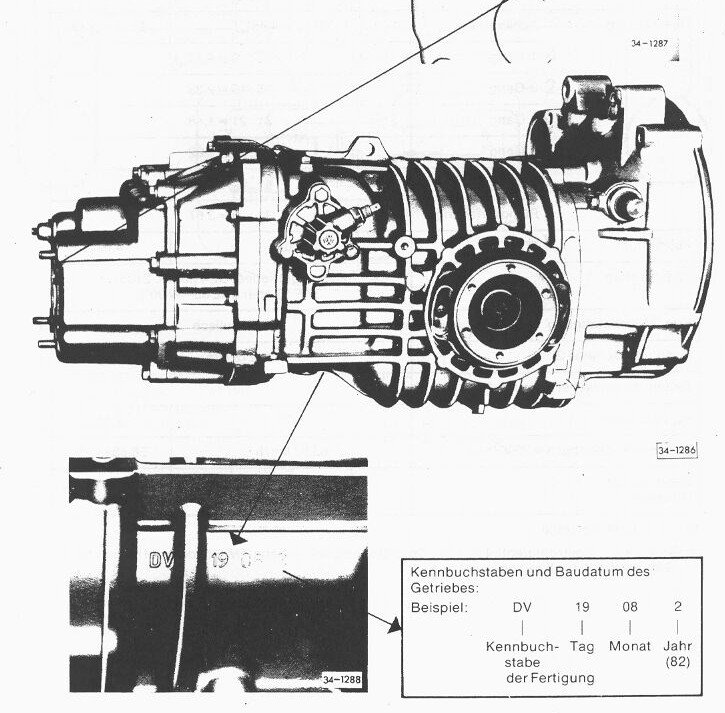

Mám teď pěknou VW T3. Nemusela by se otáčet. Je uložena v trandaku stejne jako ve skodovce a je na ni i starter prichycen.
www.uwes-werkstatt.de/ima ges/.../getriebe001.jpg
