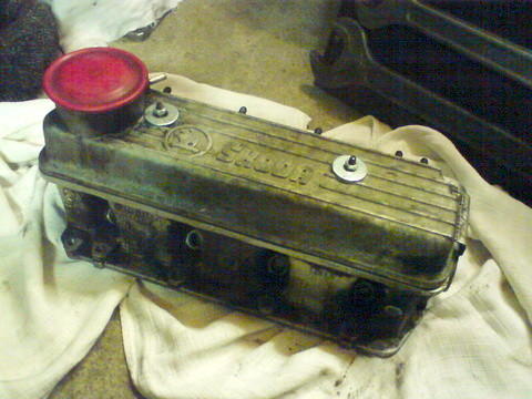

17:04:49
08.07.2009
mb136gl
-> Bc. Shatter: to je moja už tvoja hlava?
15:36:26
08.07.2009
Shatter
Juuuuuj to vyzera tak dobre, uz aby to bolo v aute 1
zvětšit Shatter / Škoda 136 GL - obrázek od Shatter vložen 08.07.2009 15:36:26
