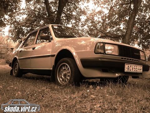

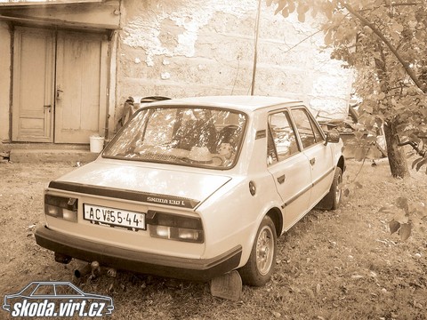

18:03:26
09.09.2009
-> Pavel P..: já myslel tu u dveří, ale nakonec je v sépii lepší ta pod stromama, ještě lepší než v barvě. Ta před dveřma je super v barvě, škoda tý haldy bordelu 10

16:54:32
09.09.2009
-> Pavel P..: moc pěkná ta fotka s omítkou a starýma vratama - jen to ruší ta hromada bordelu se starým blaťákem - bez ní by to mělo úplně úžasnou atmosféru a dalo by se to i hodit do BW nebo sépie a udělat z toho parádní dobové foto ;)
