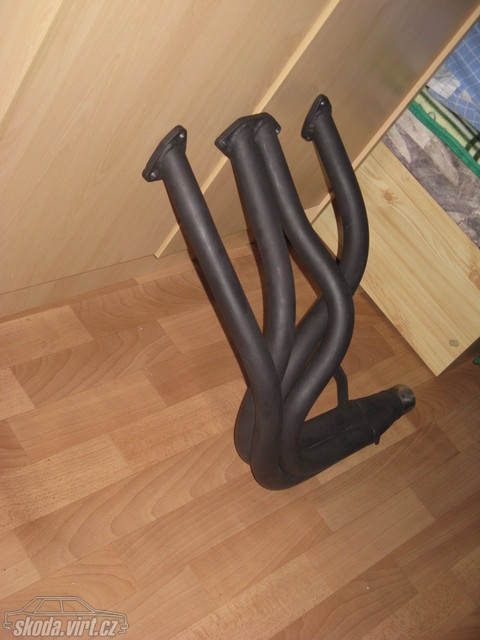

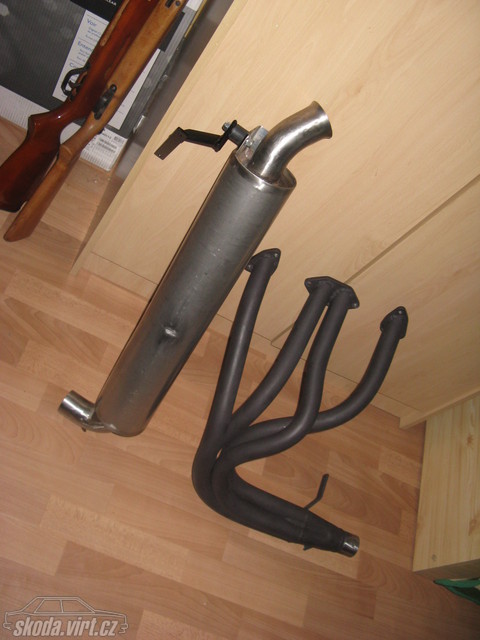

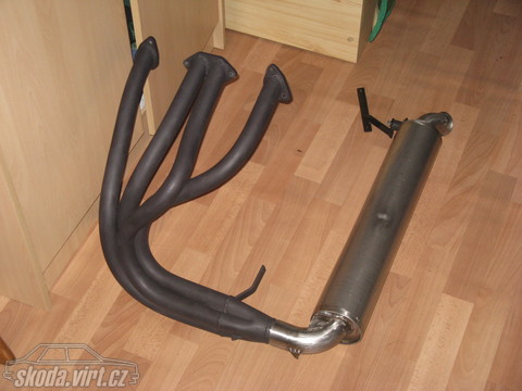

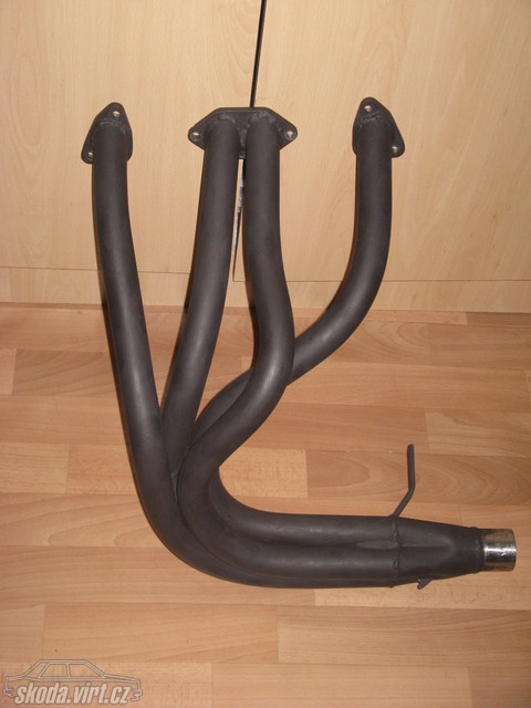

-svody 4-1 + celonerezový příčný výfuk - Bohouš Krejčí

jo tak to byl tvuj výfuk co Bohoušek tvořil když sem u nějbyl s berrym, krása, že

Moc pěkný svody a výfuk taky zavidím..a škůdka taktéž

-> jarda.u1: no teplaky dostanou zatím svody.výfuk vyleštím a dám to tam,chci zkusit jak moc to hicuje ale na jaře asi pujdou teplaky i na výfuk,ale zatím jen svody nejdříve to chci vyzkoušet v sobotu to zkusim hodit do auta a natočit to jsem na to zvědavej co to bude za kravál

-> Maxx: Konecne vidim jak vyfuk vypada ze vsech stran.Je to moc pekna prace,to se musi nechat.A ten nerez budes lestit,nebo dostane taky teplaky?

výfuk i svody jsou stejné jako ma Jenda a Havlik
