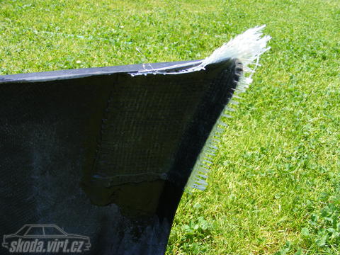

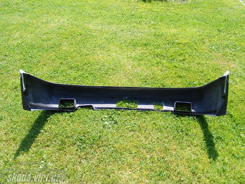

-> J3STER: Nárazník dám možná až časem, samozřejmě že originál věci, co jsem sunal za autam mám uložené.

-> Athlonek: Pěkná škodovka. Akorát tuningový přední nárazník jí nesluší. Dej původní. Přístup chválím, taky mám škodovku po dědovi.

Pořád nechápu, proč si to tim nárazníkem tak kazíš

-> Athlonek: ten naraznik vizera nepekne na skodovke daj tam naspet origo skodovacky naraznik a bude vipadat krasne
