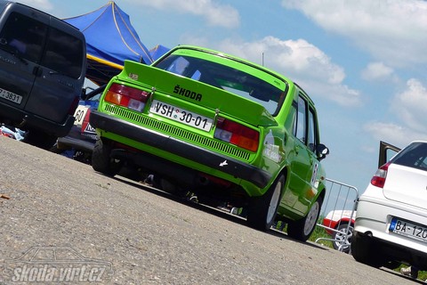

Škoda 130 r.v. 1986
Auto je čistě pro sportovní účely.
Motor: 1,4 ( MRracing )
-blok 136M
-hliníková osmikanálová hlava kp 11,5
-T písty
-vačkový hřídel - malá Argentina
-karburátor Pierburg 2E3 sk.A, velké sání
-rozdělovač kontaktní Magneton s upravenou odstředivou regulací 12st.(v záloze Bosch), indučka Bosch
-benzínová pumpa Facet 476087E
-alternátor Magneton 70A

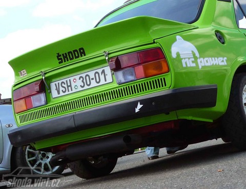

-svod NC power 4-2-1, absorbční tlumič výfuku vlastní výroby
-kovokeramická lamela od Rensportu, přítlačák Sachs
-tvrdé uložení motoru
Převodovka: ( MRracing )
-5 stupňová-synchronní 3,08.2,12.1,57.1,26.1,08( dle homologace A-5252- šikmý zub ) bez samosforného diferenciálu
-stálý převod 4,22 (4,5 a 3,9 v záloze)
Podvozek:
-vpředu pružiny 250mm, vzadu 350mm, stabilizátor 20mm uložený v tvrdých gumách
-ostré hřebenové řízení (130lr)
-zadní nápr.uhlová s vlečenými rameny - vyztužena podélná ramena
-tlumiče HP racing(silné pístnice, uloženo v PU), v záloze tlumiče s nastavitelnou tuhostí KONI sport
-brzdy-okruh š120. vpředu: kotoučové pr. 247mm, destičky Ferodo DS2500
vzadu: kotoučové pr. 247mm, hydraulická ruční brzda, destičky Ferodo DS2500
Kola:
-apollo 5jx13+5,5jx13, meteor 5jx13, jupiter 5jx13
-3 dílné ARC 6jx14-8cm límec, hořčíkový střed, límce dural.
-pneu Matador SM-2,SM-20, Michelin FR 2-0, Toyo Proxes R888, Dunlop CR311.
Interiér:
-rám Mtx Fe 38x2,5 (původně ze 120Ls Mtx rallye)
-sedačky Sparco a Kingdragon
-4 bodové pásy Moravan MTX
-volant Sparco
-otáčkoměr ze 120s Smiths (volba 2,4,6 válec)
-2kg hasičák
-odpojovač baterie
Dik patří hlavně mému otci, dále se na mém autě podílel Jarda, Don Carlos( Martin T.), Pemit, Jirka, jestli jsem na někoho zapomněl tak mi to připomeňte!
