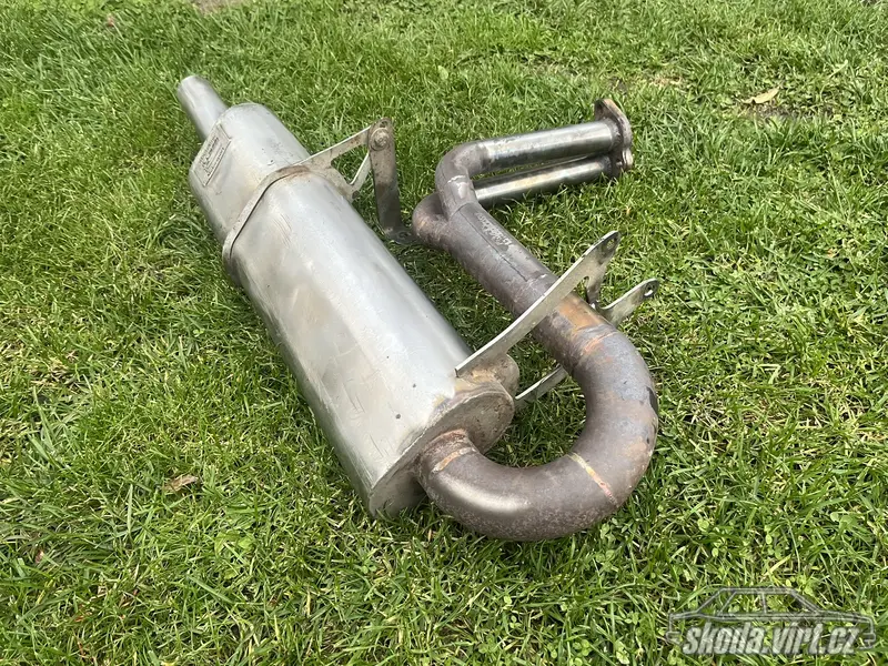

Nerezový výfuk Burgess (výroba kucharik motorsport)

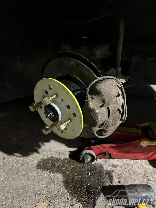

upravené náboje na 4x100/4x108 +možnosť vlisovania pôvodných štiftov pre 4x130, stred 57,1mm

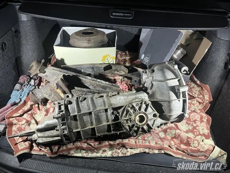

prevodovka 5q mokrý 4,22

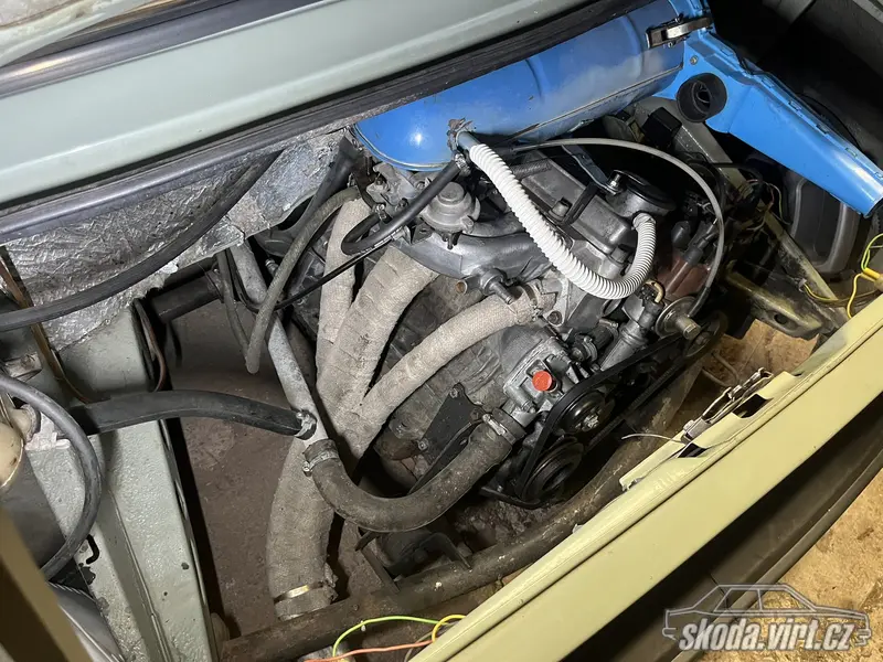

Motor:
Favorit 135
Karburátor 2940 (GARDE)
sánie prevarené z Favorita
výfukové zvody 136

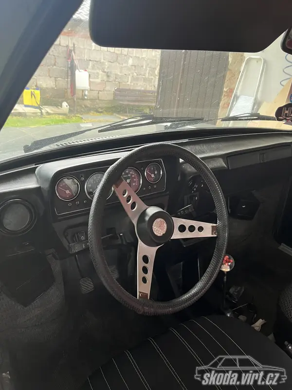

volant kolíňak

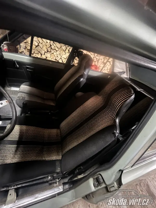

sedačky RAPID

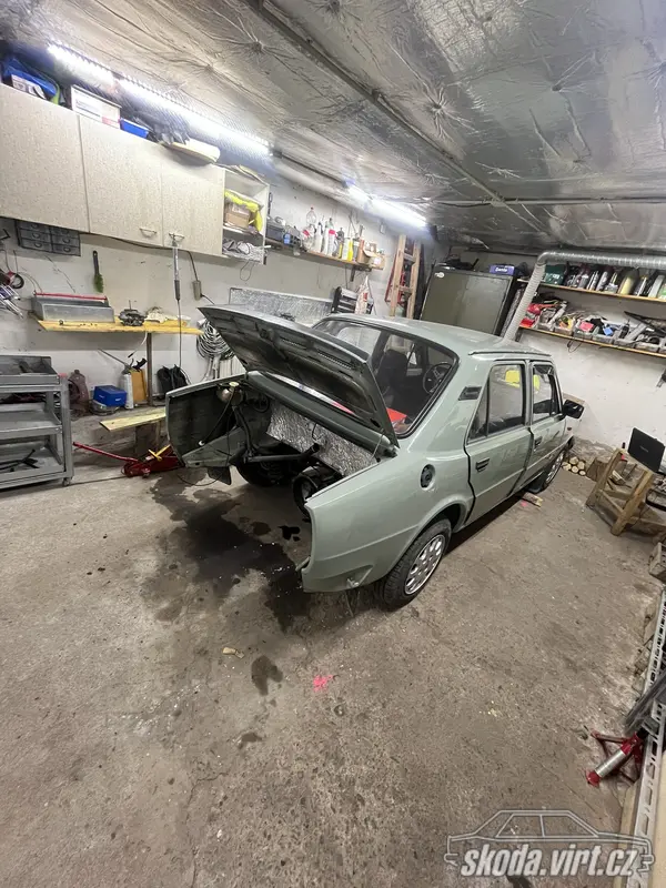

Denník:
6.12.2023 - Kúpa auta
5.1.2024 - nová hlavica radiacej páky
1.2.2024 - opravený motorček ostrekovačov
3.2.2024 - vymenený zámok šoférových dverí
29.2.2024 - nové tlmiče VIKA
3.5.2024 - budíky GLS
17.5.2024 - leštenie zadných svetiel
10.6.2024 - menený olej, vyčistený sací koš+vaňa
25.6.2024 - volant 110r
2.7.2024 - volant kolíňak

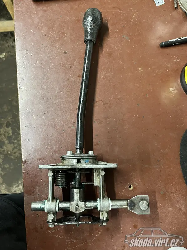

3.7.2024 - montáž 5q repasovanej kulisy
23.7.2024 - montáž predných hmloviek

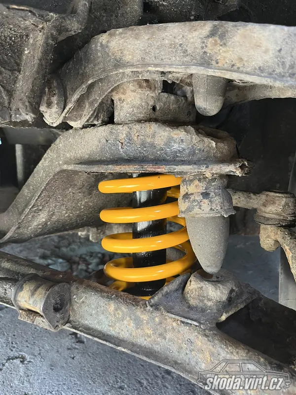

7.8.2024 - predné okruhové pružiny
9.8.2024- predné deflektory okien
14.9.2024 - krídielka stieračov
19.8.2024 - nové pätice H4

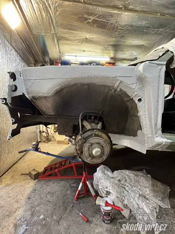

25.9-19.10.2024 - vyvarenie ĽP strany
13.10.2024 - šoférová opierka Rapid
10.11.2024 - vymené spojovacie hadice pod autom
7.12.2024 - ĽZ nové ložisko a semeringy poloosy
22.12.2024 - namaľovaný štít a bubon na ľavej strane
8.2.2025 - montáž upravených nábojov + vetrané kotúče
9.2.2025 - nová autobatéria

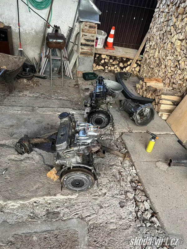

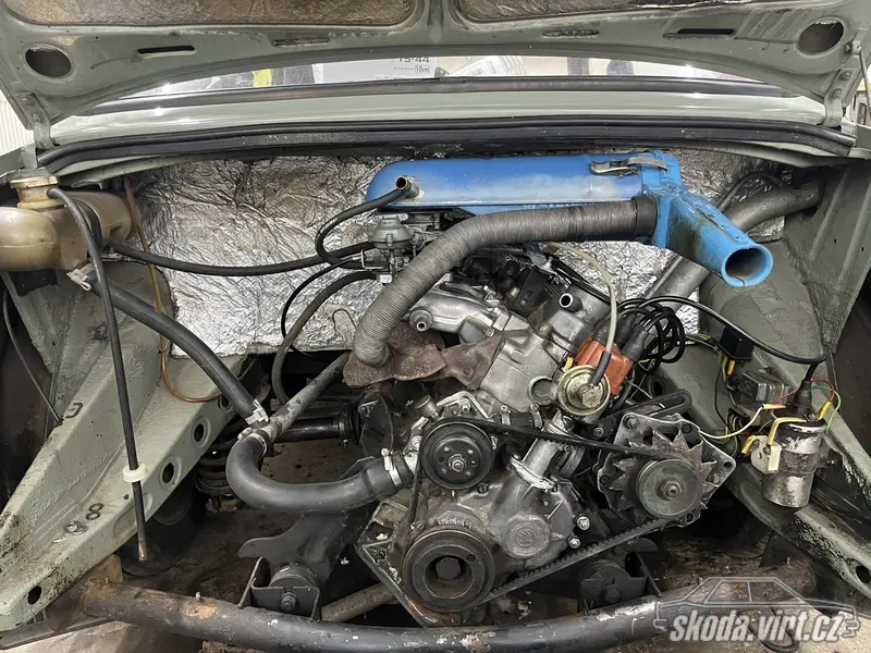

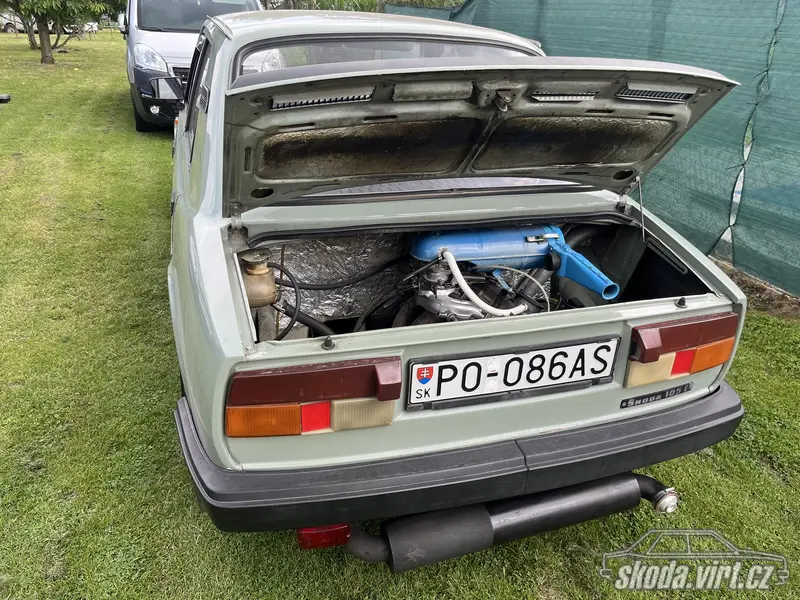

17-26.2.2025 - zástavba motora 781.135 (gufero kľuky za zotrvačníkom, olej, tesnenie sania výfuku, upravený termostat, sánie 136) a 5q mokrý
3.3.2025 - nové sviečky, 136 zvody
5.3.2025 - nové budíky 130
2.5.2025 - nové halogeny Osram night breaker 55/60w 220%
30.5.2025 - priečný výfuk, zvody 4-1
2.6.2025 - opravené štifty v hlave, natrenéa založené zvody 136+ originálny výfuk, vyčistené veko ventilov, pretesnený napúšťací vrchnák
27.6.2025 - neštartuje, výmena spínacej skriňky
07.07.2025 - pokus o výmenu čepov riadenia a premazanie ľavej strany
22.7.2025 - nafarbenie predných nábojov
28-30.7.2025 - novo vyskladané zadné brzdy, nové piestiky, nafarbené štítky bubny zadných bŕzd
22.8.2025 - novo vyskladané zadné brzdy, namaľovaný štít vpravo
6.09.2025 - výmena predných svetiel hrncov a masky
13.10.2025 - výfuk Kuchárik Motorsport
23.10.2025 - natrený výfuk- založený späť do auta
25.11.2025 - založené sedadlá Rapid
5.3.2026 - prvý štart po zime, výmena karburátora za 136
12.3.2026 - výmena karburátora za 136 po repase
14.3.2026 - výmena za karburátor 136
21.3.2026 - úprava karburátora, pridanie pružinky k 2 komore / predné hmlovky preč
3.4.2026 - dotiahnuté šróby na karburátore, doliatá voda, doliatý olej
4.4.2026 - výmena plynového pedála (praskol), výmena karburátora EDSR 2940
16.4.2026 - namontovaný 55a alternátor
17.4.2026 - premazané zvislé čepy, skontrolovaný alternátor
7.5.2026 - výmena spojkový válec Brembo
10.5.2026 - výmena oleja - Dexoll M7 ADS TURBO+ 15w40 - najazdené cca 3200km/89410km
10.5.2026 - karburátor 3223 test
21.5.2026 - repas karburátora 136
26.5.2026 - nová hadica odvetrávania kľuky
3.6.2026 - vyrobená fólia pod predné tapacíre, dotiahnutie tiahla kľučky spolujazdca, výmena vnútornej šoférovej kľučky (potrebná výmena, je vylágrovaná)
23.6.2026 - pokus o vyrovnanie vrchného rámu dverí PP

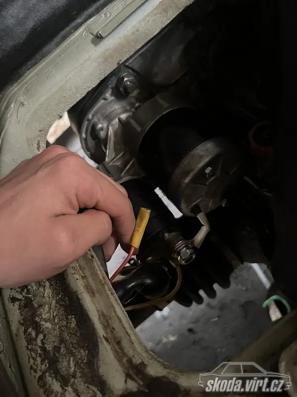

10.7.2026 - zástavba reduktorový štartér
24.7.2026 - čistenie priestoru pod kapotou, prečistenie trysiek ostrekovačov
5.8.2026 - oprava tiahla radenia, montáž krytov koľajníc sedadiel
12.9.2026 - oprava kabeláže rádia
16.9.2026 - nastavenie klapiek karburátora (0,1mm), dotiahnutie akceleračnej pumpy a nastavenie zmesy

komplet vyvarenie a ošetrenie podvozku
výmena 5q radiacej tyče (v aute je krivá)

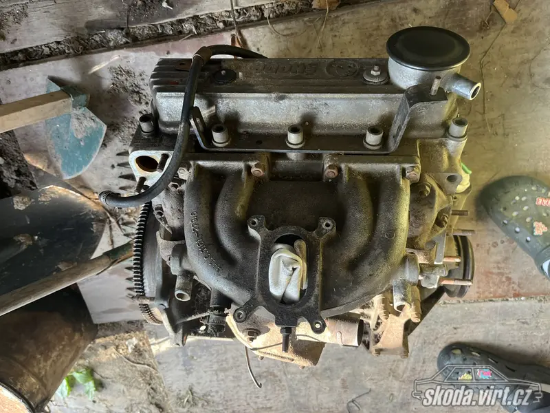

výmena motora za 136 (zatiaľ čaká doma)
