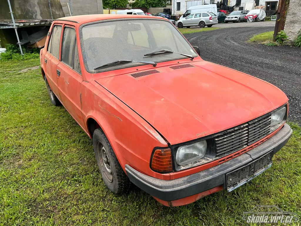

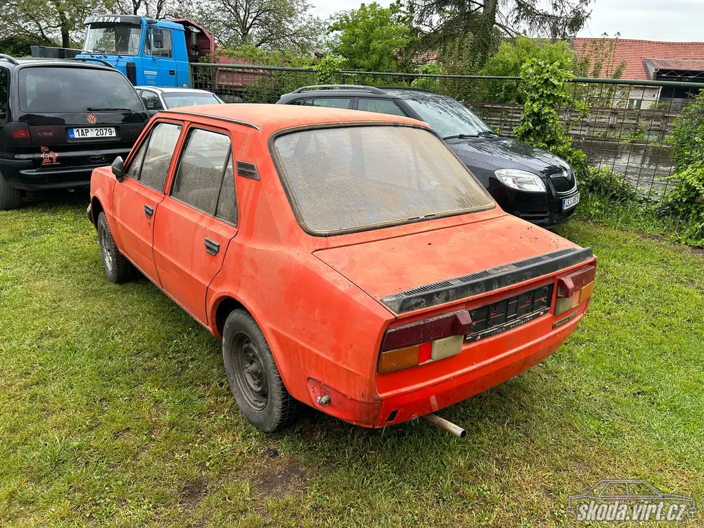

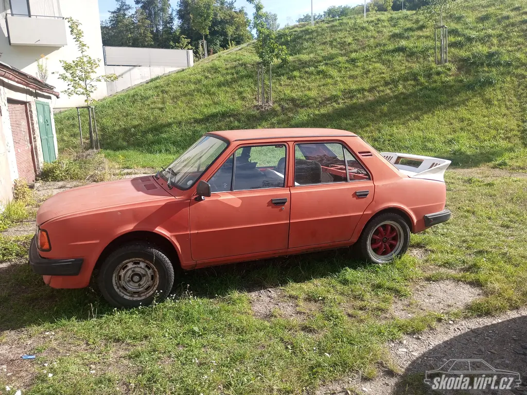

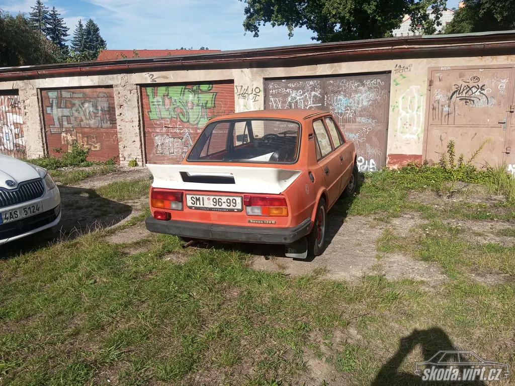

Dokonceni cabria v nedohlednu - klempir, ac ma praci zaplacenou, tak na mne dlouhodobe kasle, tak jsem si vzal na hrb jeden rychloprojekt.
S120 MI z roku 1984, papirove bude zrejme novejsi, protoze proste zanikla....

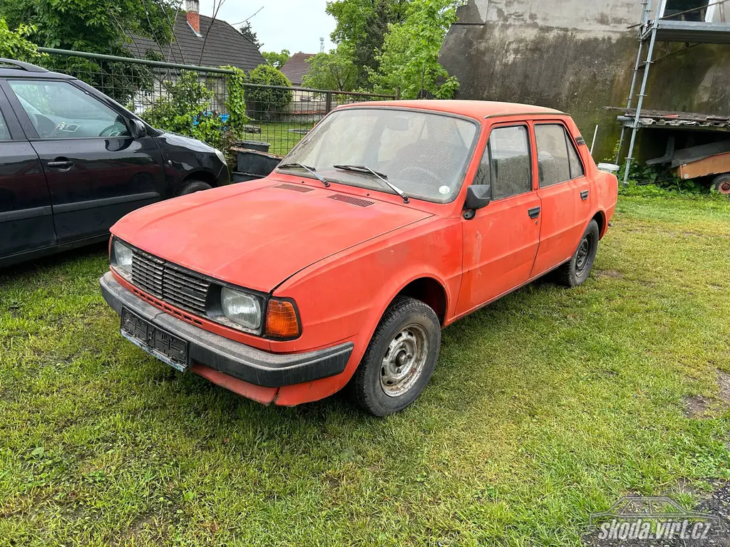

Je to M1 se vším všudy ... Tzn. má převodku řízení, hluboký kastlík na baterku a zrcátko jen u řidiče a nemá blinkry v blatnících...
Vymeni se nejaka plecharina (ruzne posrabane a obouchane plechy), zprovozni hydraulika - nejaka chytra osoba ucvakala vepredu trubicky k brzdam a pro jistotu i oba brzdice ukradla.... bude se muset i povarit, ale neni to uplne pruser, ktery by znamenal vymenu dotcenych plechu jako celku - zaplaty to zvladne hrave.
Co z toho bude?! mechanicky seriova 120 s nejakym tim spojlerem. Kdyz to dopadne, tak se zajimavou barevnou kombinaci a nalezite vtipnym polepem.
Dekuji Tuxikovi za brzdice.
17.7.2025 mame vepredu nove trubicky a i brzdice. Take novy spojkovy valec... bohuzel brzdovy valec mi nekam zmizel.... Tak se nemohla zprovoznit hydraulika.
19.7.2025 tak brzdovy valec na svem miste. Bohuzel spojkova trubka prorizla... tak prace preruseny do doby sehnani nove trubky.
21.7.2025 Vymenena spojkova trubka a spojkuje to. Bohuzel trn na posilovaci nejde zasroubovat, tak nesly odvzdusnit brzdy. Provizorne se dala mezu valec a posilovac druha podlozka a nahrubo odvzdusnilo... vypada ze to i bude brzdit....
1.8.2025 Vymenena spojovaci hadice mezi pulkami nadrze.
5.8.2025 vymenena hadice hrdlo nadrze, nadrz.

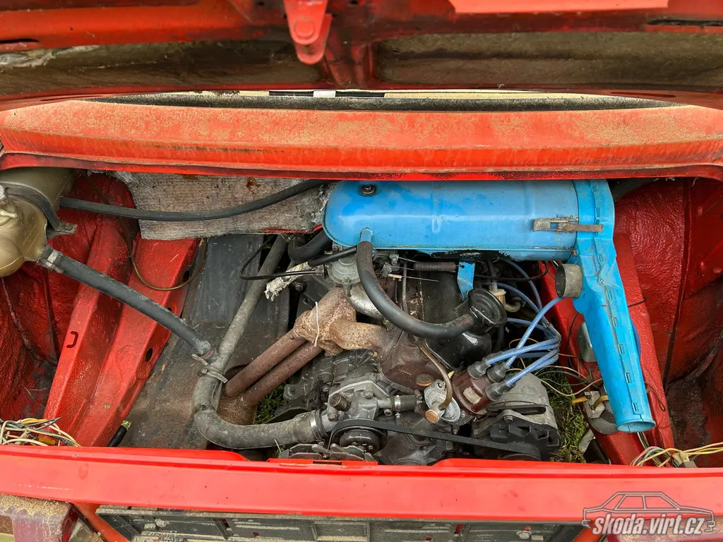

6.8.2025 osazena baterka, nalit benzin a pokus o start.... ZIJE ale ve vyssich otackach klepe a tvari se, ze to jde na 3. Hrani si s predstihem nepomaha... Holt asi vymena motoru....
8.8.2025 Zakoupen klic na svicky za ucelem kontroly... Nejdou povolit, tak musim pockat az bude k dispozici svicak na golu.... zbezne zkontrolovany kabely.... EJHLE... SPATNE ZAPOJENE, prohozeno... NEKLEPE, takze si musim zpet seridit predstih....
3.11.2025 Mame zavarene diry.... takze zbyva doresit mechaniku a to, ze to vari jak brambory... pritom prvni 3 otevreni termostatu jsou videt a i to behem nich topi... takze odhaduji, ze Zetor expanzka asi nepremava... bude nahrazena necim modernejsim. pokud bude varit i pak, tak bude jiny motor. A samozrejme doresit i elektriku - neblika to, nejde ventilator topeni atd....
Nejake foto budu casem prikladat, ale "finale" bude predstaveno v NEURCITEM HORIZONTU, neb se na mne jeden clovicek vykaslal s pomoci.....

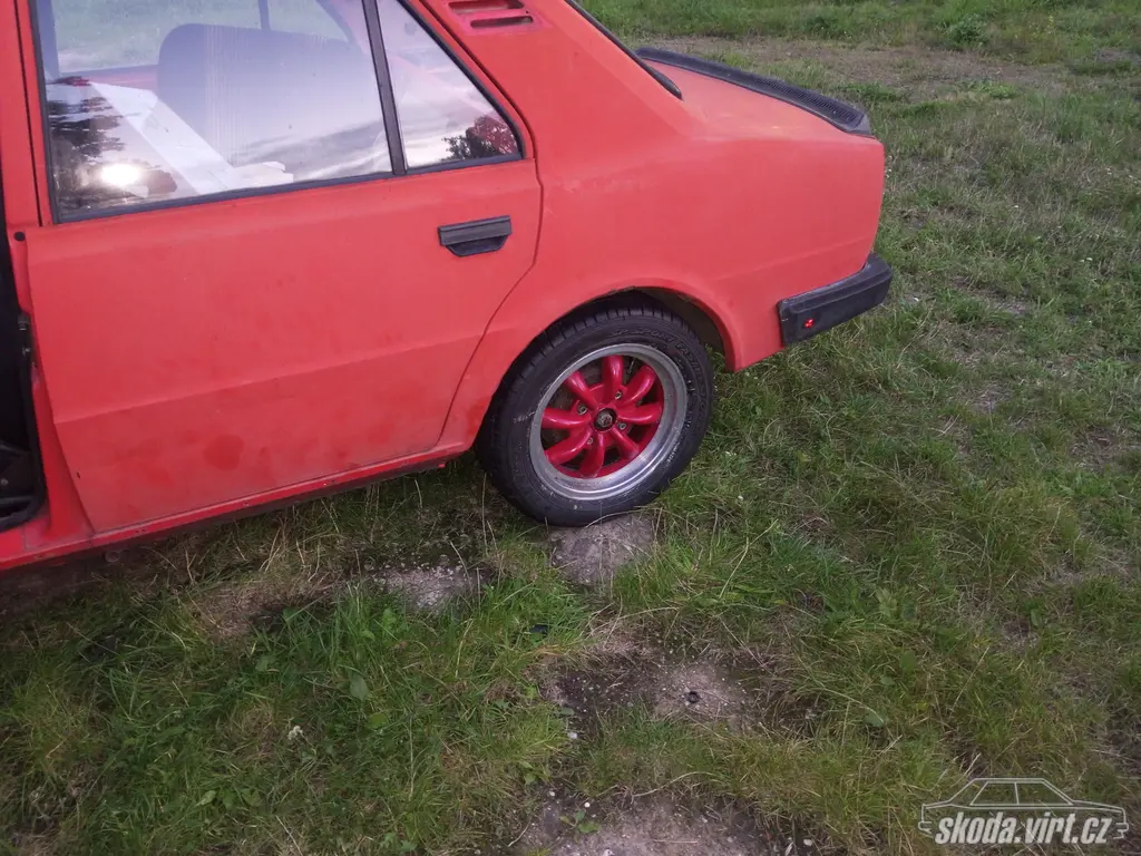

Náraznik nie je náhodou z tohoto auta ?
skoda-virt.cz/cz/.../6452 -zloutenka
