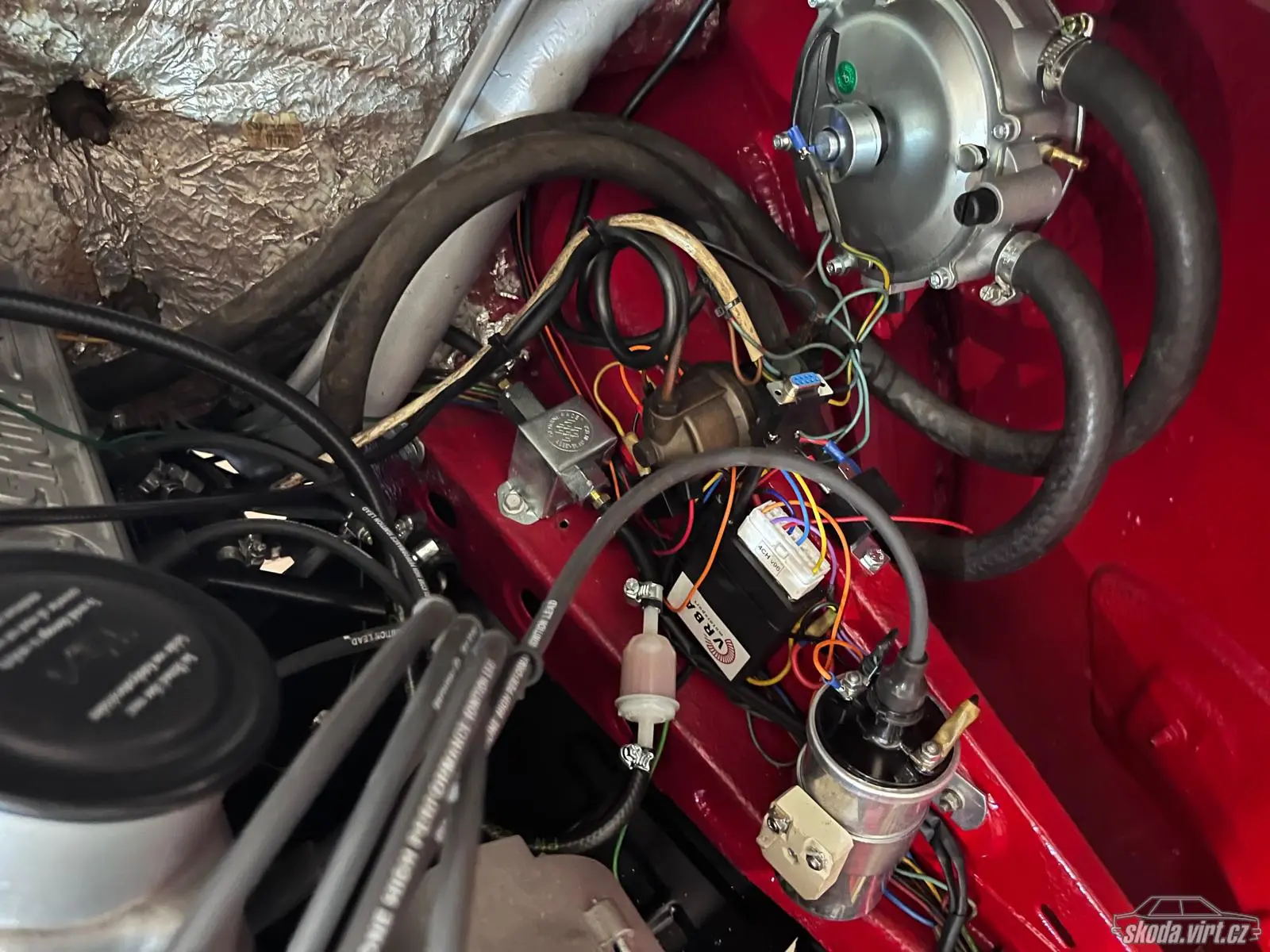

08 - 12.8. první výjezd z garáže od února. Problém se startováním, ale včera jsem na to přišel. Nedostatečný ukostření motoru. A nebrzdí to:) Jako kdyby šel jen zadek bez předku a posilovače.
08 - motor už naskočil, dokončovací práce

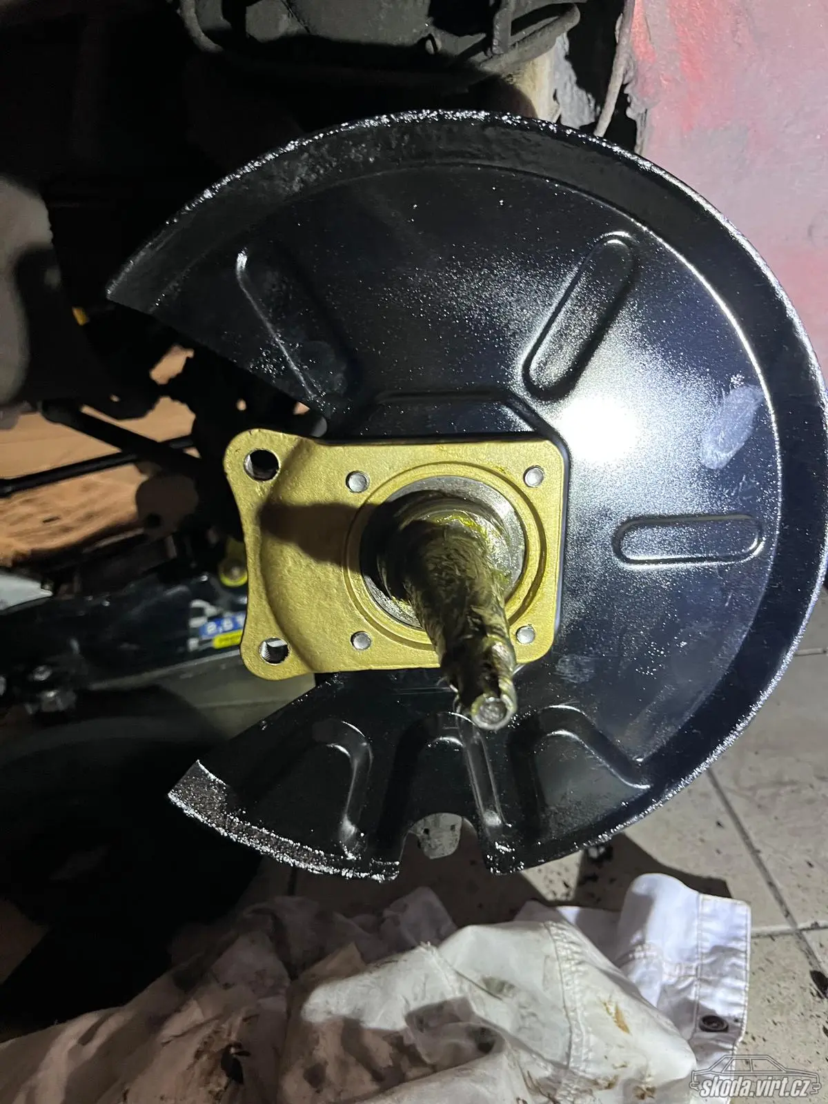

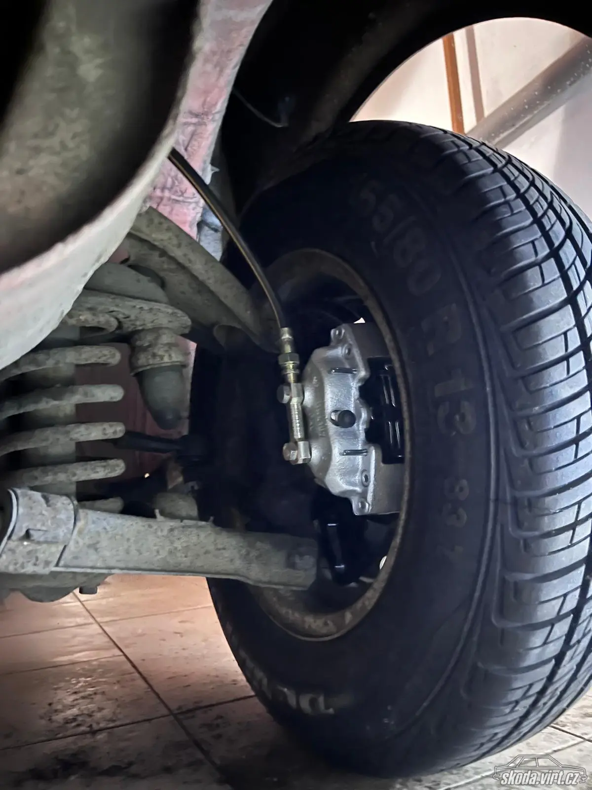

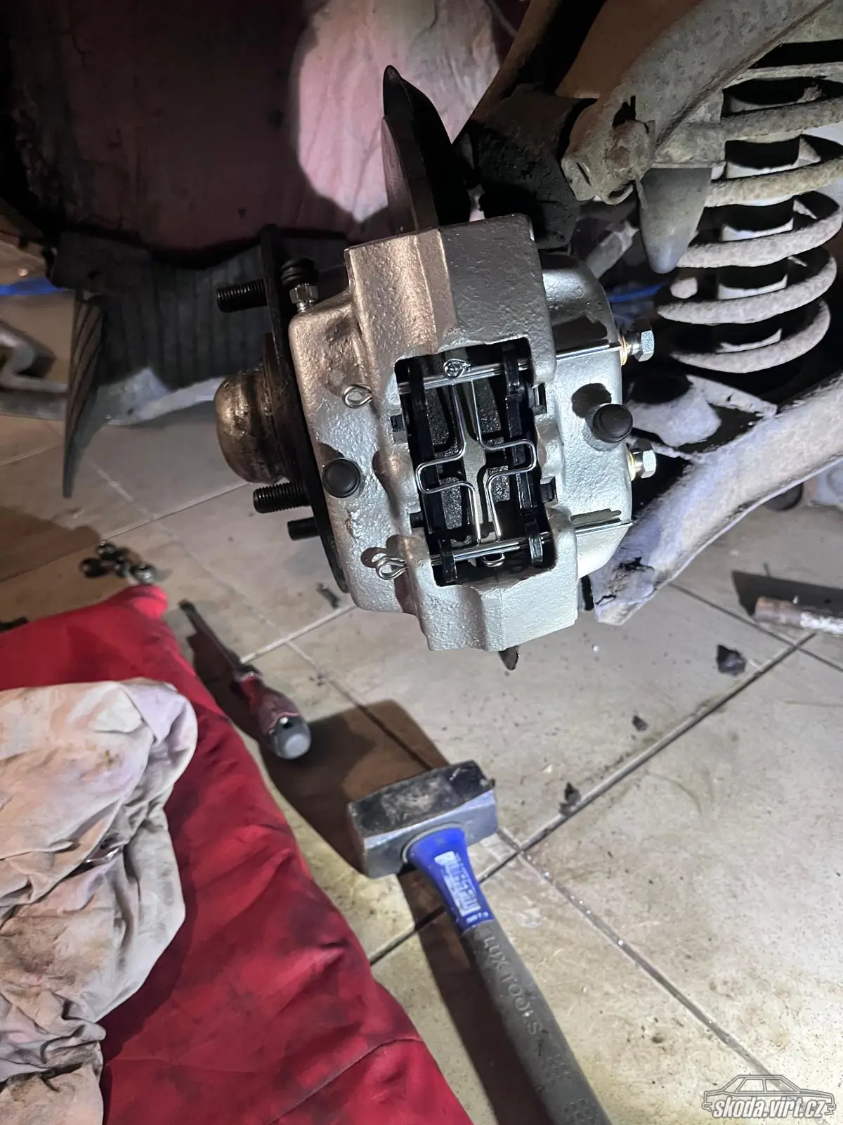

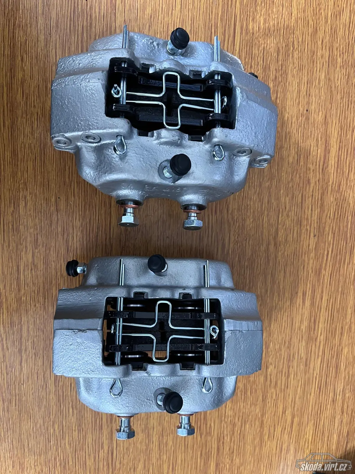

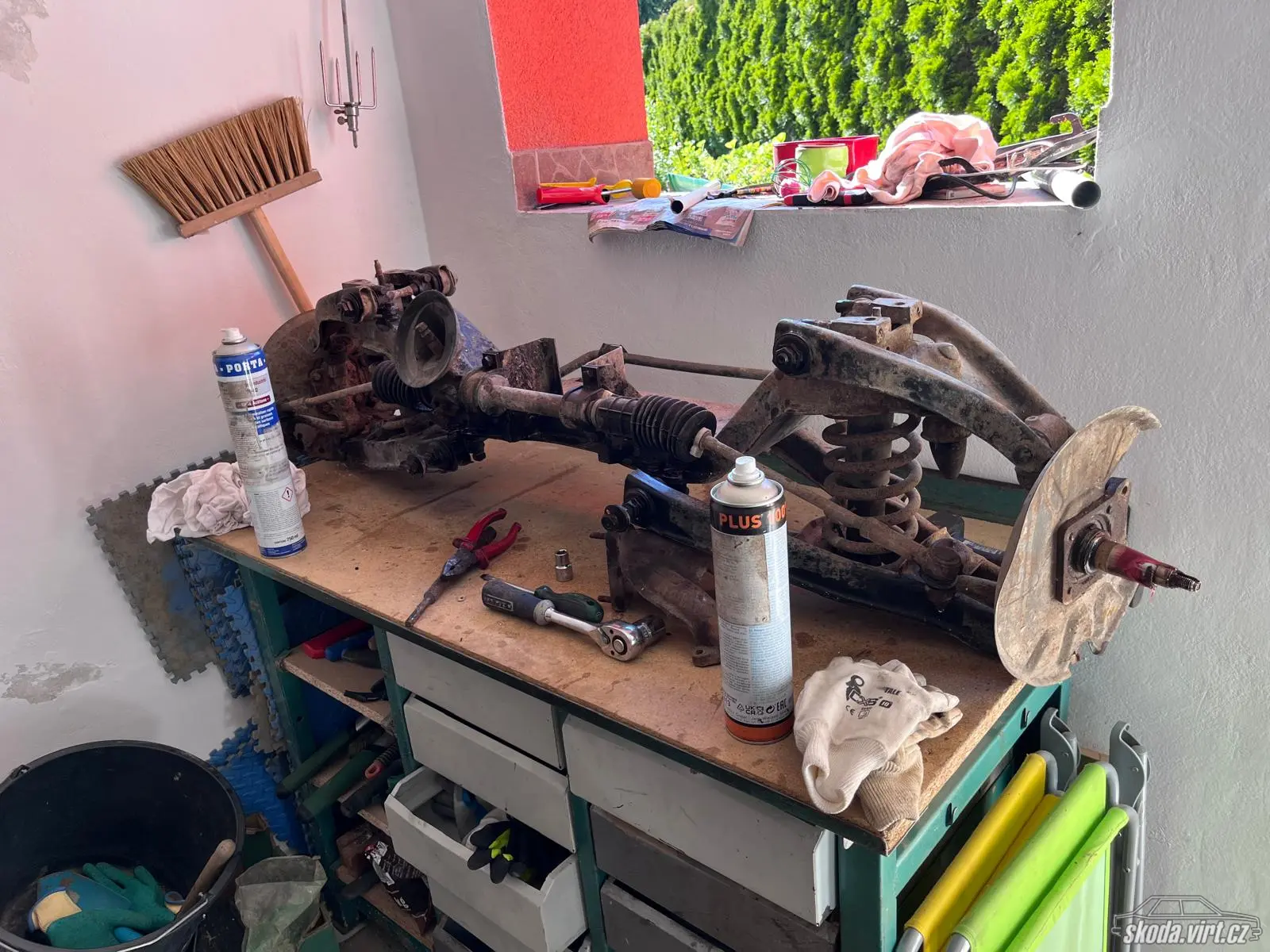

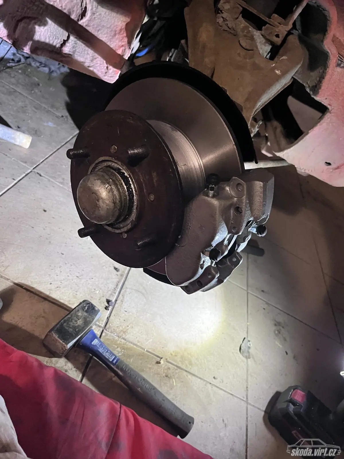

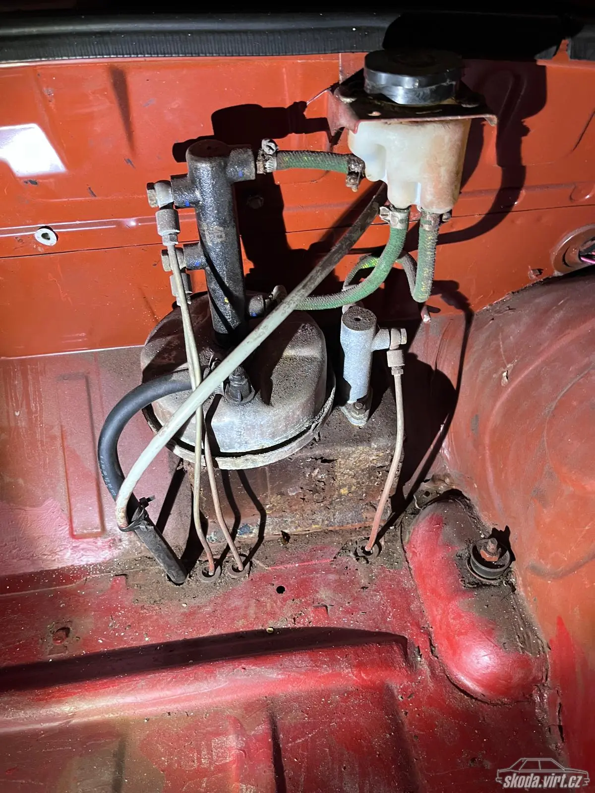

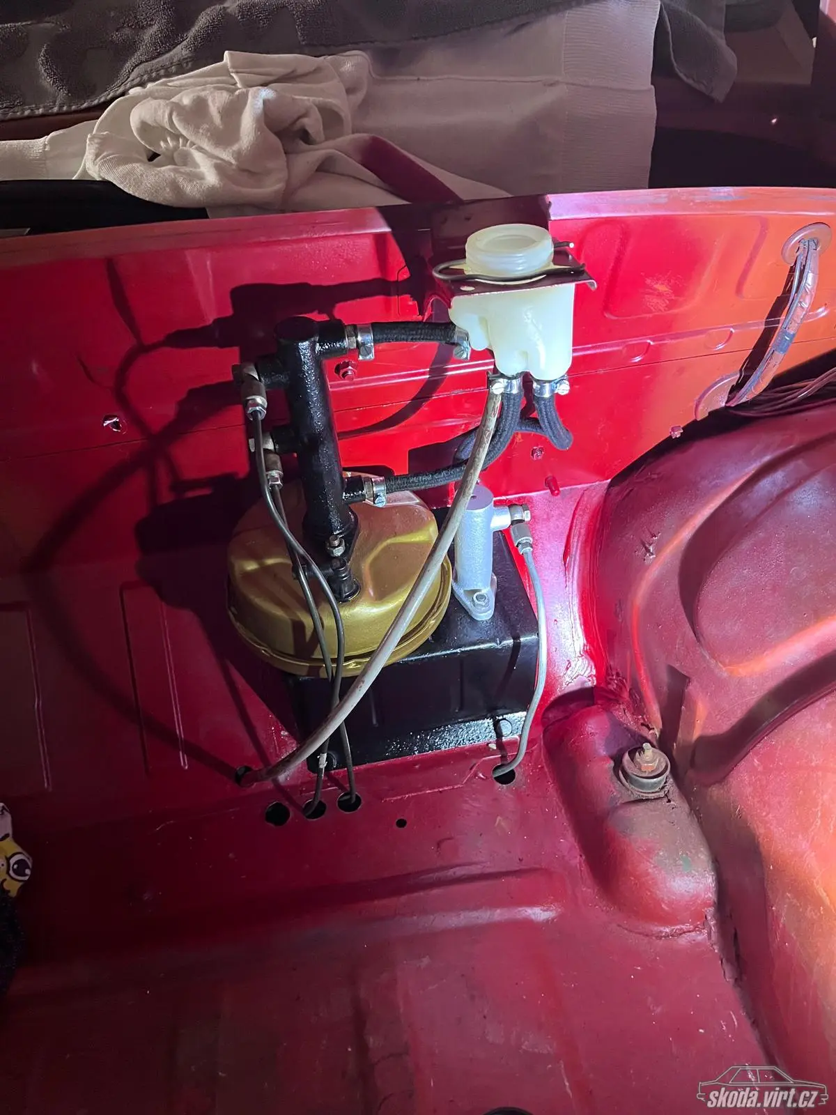

05 - pokračuje práce na brzdách a začal sem s renovací přední nápravy
04 - práce na brzdách, výměna za 4-písty, budou propojky, nové hadice, trubky, kosky
02 - v plánu je výměna zadních ropovodů na 5kvalt, výměna převodovky, motoru, komplet trubky, hadice brzdy, 4-písty

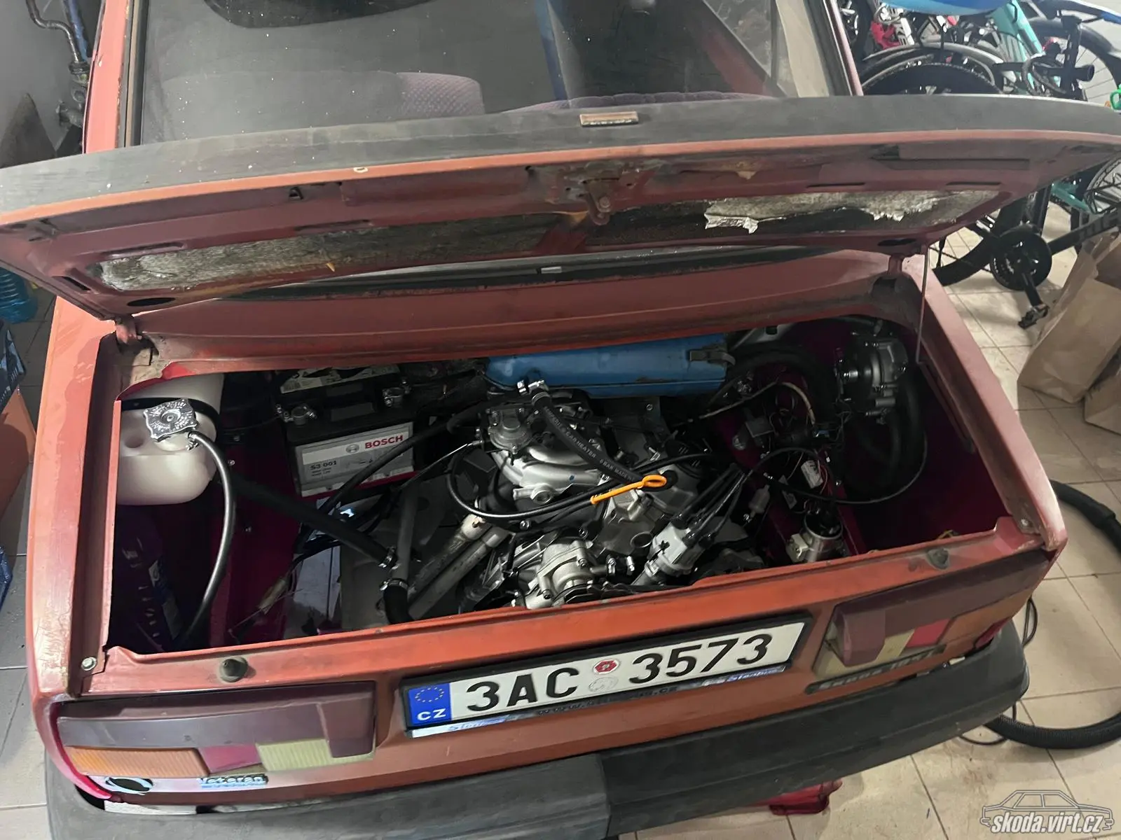

2023 - přestavba 105ky na 136ku v polních podmínkách na parkovišti
08 - ZAČÁTEK PŘESTAVBY NA 136ku
30.8. - vyndání 105kového motoru

-> Bukaj: Díky za perfektní rozbor. Tak to je v tom případě ta náhrada.
08:44:12
18.07.2026
18.07.2026
-> pantercs: HBV je "originál" PAL, ale z devadesátých let. Původní brzdové válce byly v červenohnědé základovce, náhradní díl pozdější produkce byly v této černé barvě a Fragokov (původní výrobce po přejmenování) válce z konce výroby (cca 2000 - 2020) byl pozinkované.
