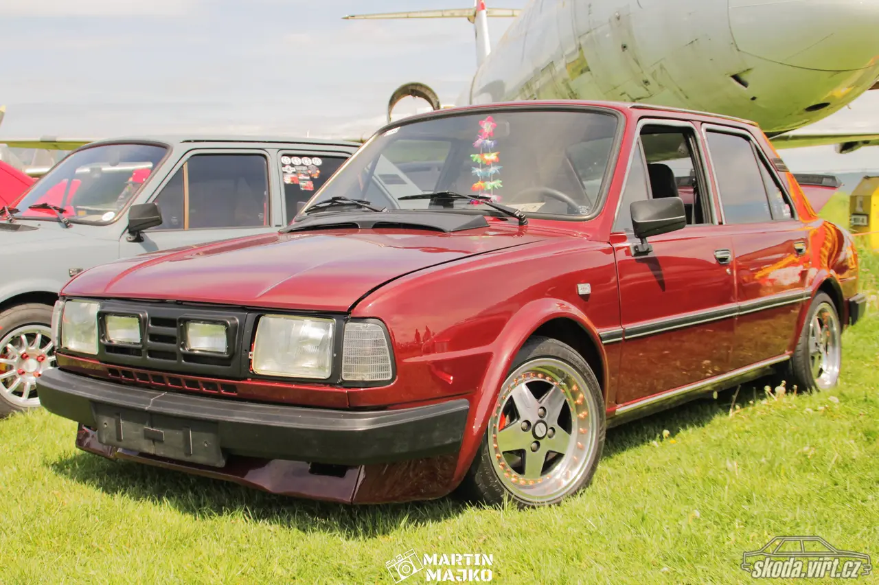

Zdravím všetkých....
Tak som si splnil detský sen a kúpil škodovku...
Auto Vám zrejme predstavovať nemusím, kto pozná vie, kto nie je to pôvodne auto od Erika
( skoda-virt.cz/cz/.../1018 0-eriken-skoda-105-lussy )
Po dlhšom a neúspešnom hľadaní 130-ky sa naskytla príležitosť kúpiť toto auto a ja som neváhal.
Auto je čo sa karosérie týka v dobrom stave,je po laku a menšej vyváračke(nejaká tá chybička sa nájde,no na vek auta skvelý stav).Na podvozku nejaká práca bude,hlavne čo sa náprav týka.
Držte palce aby všetko vyšlo podľa predstáv :)
Aktuálny súpis úprav na aute:
Exteriér:
♦ Auto po celolaku, odtieň podobný originálu s pridaným zrnom
♦ Hranaté predné svetlá, biele žiarovky, LED žiarovky v parkovačkách
♦ Biele predné + bočné sklíčka smeroviek, zatmavené paraboly, červeno-biele zadné kryty svetiel + zatmavené spodky parabol
♦ Predná maska s prídavnými diaľkovými svetlami
♦ Kľučky dverí z užovky + rámiky okien dverí z GLS, oterové lišty na dverách
♦ Fólie na zadných oknách
♦ Zadné čelo Rapid
♦ US svietenie v predných smerovkách
Interiér:
♦ Palubná doska GLS, budíky s otáčkomerom a chromovými obručami, otáčkomer Lumel upravený pre MPI
♦ GL tapacíry dverí + ipury, repro v predných dverách
♦ Predne sedačky Rapid s pojazdami Felicia, látka farbená naspäť do čiernej, zadná lavica z GLS
♦ Zadné plato z preglejky, očalúnené do koženky osadené dvojicou repro
♦ Dopojený cyklovač, doplnený vipínač pre US svietenie
♦ Radio Pioneer na USB, 4x repro, za zadnými sedačkami ozvučnica osadená komponentami od Magnatu taktiež očalúnená v koženke
♦ Originál plastový stredový tunel ( iba spodok ) okrasná hlavica páky
Podvozok:
Predná náprava:
♦ Vystužené ramená, doplnené zvary na nápravnici, rovné vystužené spodné dorazy
♦ Riadenie po repase, zachovaný pôvodný pastorok + hrebeň, olejová náplň
♦ Nové zvyslé čapy + púzdra
♦ Upravený záklon + odklon
♦ Upravené náboje na 4x100, stredové osadenie 57,1
♦ 4P strmene s prepojkami, kotúče + platničky Ferodo
♦ Plyno-kvapalinové tlmiče KYB, okruhové pružiny speedpro skrátené o 3/4 závitu
♦ Tvrdé gumové silentbloky od Pemita
♦ Povrchová ochrana väčšiny dielov do PU farby, drobnosti v pozinku
Zadná náprava:
♦ Vlečná náprava, všetky ramená vystužené
♦ Poloosy tripodové, po repase
♦ Vnútro bŕzd komplet nové, bubny OMC, obloženie TRW, valčeky 19mm Brembo
♦ Tlmiče sériové, pružiny zo Škody 100, domce kyvka
♦ Textilné podväzy
♦ Povrchová ochrana v PU farbe, štíty bŕzd v komaxite, drobnosti v pozinku
Spodok karosérie:
♦ Väčšina karosérie nanovo ošetrená vrátane odhrdzenia, uzavreté PU farbou v bordovom odtieni
♦ Nové vedenie bŕzd
♦ Nádrž po novom nátere do čiernej matnej PU farby, nové hadice odvzdušnenia
♦ Hrdlo nádrže Rapid
♦ Vynovené tlmenie okolo motora
♦ Držiaky nanovo nafarbené, v pozinku
♦ EPDM hadice od kúrenia k motoru
Prevodovka:
♦ Skladaný suchý 5Q so stálym prevodom 4,22 , odstupňovanie sériové
♦ Pevné tiahlo radenia s použitím kĺbu z volantovej tyče
♦ 4q kulisa
♦ Tvrdý silentblok
Motor:
♦ Felicia MPI 50kw
♦ Hlava po repase, znížená o 0,5 mm
♦ Menené rozvody
♦ Sací kôš + vaňa zo 120 L s rebrovaním
♦ Zachované vstrekovanie z felicie
♦ Prispôsobený filterbox zo 120L
♦ RJ s vypnutým immo, soft od Cimbu
♦ 70A alternátor
♦ 3Bar. palivové čerpadlo, palivový filter plechový Felicia
♦ Odpružená lamela s HDS obložením
♦ Vodná pumpa HEPU z felicie zbavená silentbloku
♦ Domec termostatu 120L s doplneným čidlom pre budík
♦ Motor povrchovo čistený, drobnosti v pozinku, sacie parohy, zapaľ. lišta, alternátor a veko ventilov leštené
♦ Kabeláž upratané do chráničiek
♦ Nádobka Zetor + chromové vičko
♦ Všetky hadice nové
♦ Výfukové zvody Fabia 1.4 MPI
♦ Výfuk na mieru s priemerom zvodu 50mm, tlmič plnopriechodzí z Fabie, chromová koncovka Volvo
♦ Výkon neznámy, pocitovo veľký :D
Kolesá:
Disky:
♦ Zender Sport 7J x 15" ET35
Pneu:
♦ Nankang Noble Sport NS20 185/45 R15
Denník opráv/úprav vykonaných na aute:
• 2.2. 2019 - Renovácia volantu (prečalúnenie, leštenie, výroba držiaku puku)
• 4.2. 2019 - Odstraňovanie zlatej farby z vnútorných kľučiek, lakovanie na čierno
• 5.2. 2019 - Výmena oboch spojkových valčekov
•16.2. 2019- Montáž leštených stredových krytov kolies,odvzdušnenie brźd,odzimovanie auta
• 26.2 2019 - Výroba rozprery predných tlmičov s držiakom batérie
• 27.2. 2019 - Brúsenie a ošetrenie predného kufra
• 8.3. 2019 - Výmena nádobky ostrekovačov a niektorých hadíc za nové
• 23.3. 2019 - Leštenie rámikov budíkov,výmena žiaroviek za LED
• 30.3. 2019 - Montáž dlhších pružín prednej nápravy,vypodloženie stabilizátora
• 6.4. 2019 - Výmena HBV,predných hadíc k strmeňom,opätovné odvzdušnenie bŕzd
• 10.4. 2019 - Výmena vetráka predného chladiča,termspínača v chladiči a dozapojenie na vypínač
•14-15.4. 2019 - Výmena radiátora kúrenia,pretesnenie ventilu,výmena komplet chladiacej kvapaliny za G11
•11.5. 2019 - Renovácia skeletu palubnej dosky,lakovanie do čiernej matnej
• 11.5. 2019 - Výmena páčok pod volantom za originál
•12.5. 2019 - Výmena zadných tapacírov dverí za originál
• 1.6. 2019 - GO zadných bŕzd (výmena pakní,valčekov,pružiniek)
• 2.6. 2019 - Výmena predných tapacírov za originál,vrátane nových reproduktorov
• 3.6. 2019 - Vybranie kobercov,brúsenie slabších miest podlahy na plech (podlaha všade zdravučká)
• 5.6. 2019 -Natieranie podlahy základnou farbou
•11.6. 2019 - Špárovanie podlahy,finálny náter
•15.6. 2019 - Po vyschnutí farby konečne osadený originál koberec
•5.6.8.2019 - Kúpa a montáž GLS sedačiek
• 8.8. 2019 - Výmena oleja v prevodovke,montáž mierky oleja v motore z Felicie
•21.8.2019 - Výroba nového výfuku,zvody Fabia 1.4 a ako základ poslúžil stredový tlmič z Fabie
• 9.10.2019 - Montáž vyrobeného plata potiahnutého koženkou a inštalácia-zapojenie zadných reprákov
• 5.2. 2020 - Osadenie nových zadných obložení od TRW + montáž bubnov po osústružení
• 8.2. 2020 - Klasický servis (olej,filtre) + pretesnenie olejovej vane
•13.2. 2020 - Výmena hadíc okolo nádrže (z hrdla,prepojovacia a k AC pumpe)
•24.2. 2020 - Výmena tesnenia pod zvodami,striekanie výfukových do žiaruvzdornej farby,rovnanie prírub na sacom potrubí,zbavenie zlatého alkytonu a následné leštenie
• 4.3. 2020 - Finálne zloženie pr. brźd po výmene kotúčov,platničiek ložísk,nábojov a nových podložiek (Kotúče + platničky Ferodo,ložiská SKF)
• 9.3. 2020 - Odzimované,skúšobná jadza - všetko v poriadku
•27-8.4. 2020 - STK/EK úspešne zdolaná
•18.5. 2020 - Oprava a retuš predného čela
•9.7. 2020 - Nahodenie ipurových GLS opierok
•16.7. 2020 - Výroba držiaku spätných zrkadiel pre použitie klasických na držiak pre "tuningové"
•18.7. 2020 - Očistenie,lakovanie a príprava klasických spätých zrkadiel
•19.7. 2020 - Osadenie klasických spätných zrkadiel na vyrobené medzikusy
•1.8. 2020 - Očistenie,repas,osadenie a nastavenie SEDR 3222 - funkčný (pri plnom otvorení zostáva visieť 2. komora )
• 12.8. 2020 - Zaobstaranie si SEDR-a 3223,následný repas,a objavenie zväčšených difúzorov
• 20.8. 2020 - Osadenie SEDR-a 3223,funkčnej indukčnej cievky a chrómového víčka expánzky ( diki Branči )
• 3.9. 2020 - Výmena kosti tiahla radenia,pokus bol za oceľovú,avšak na koniec tam išla pôvodná,vypúzdrená plastom ( almázia to radenie)
• 18.9. 2020 - Výmena hlavného spojkového valčeka (áno už podruhé ) a hadice k pomocnému spoj. valčeku
• 8.10. 2020 - Výmena palivového filtra mann ( šmejd ) za Fram
• 18.10. 2020 - zakúpenie nových kolies na dalšiu sezónu
• 20.11. 2020 - Zazimované
• 21.12. 2020 - Nové predné pozinkované náboje navrtáné na 4x100 / 4x130 s osadením na 57,1
• 11.1. 2021 - Započatá renovácia kúpených kolies
• 7.2. 2021 - nanovo preskladané budíky bez zelených krúžkov,vymenený otáčkomer za Mera Lumel - nastavený podla PC
• 15.2. 2021 - Kúpená rebrovaná olej. vaňa vrátané sacieho koša,následne očistené a pripravené...
• 16.2. 2021 - Výroba nových sololitov ku GL tapacírom
• 19.2. 2021 - Dorábanie urezaných chromových lišt dverí (v predu)
• 25-27.2. 2021 - Demontáž pôvodných nábojov a kotúčov,ošetrenie nečinných plôch kotúčov zinko-sprejom,osadenie nových ložísk do nábojov,natieranie štítov
• 29.2. 2021 - Na novo lakovanie a leštenie víka ventilov
• 4.3. 2021 - Montáž predných štítov,kotúčov s nábojmi na auto,skladanie zvyšku
• 8.3. 2021 - Brúsenie predného vnútra kufra
• 10.3. 2021 - Výmena oleja,olejovej vane,sacieho koša,prechod na Total Racing 10w60
• 12.3. 2021 - lakovanie filterboxu do farby auta - konečne k spokojnosti
• 15.3. 2021 - Natieranie vnútra kufra,podlahy u vodiča do PU základu
• 17.3. 2021 - Natieranie vnútra kufra,podlahy u vodiča do "hnedej",osaden ie GL tapacírov
• 19.3. 2021 - Zloženie interiéru,finálne dobrúsenie kolies a započaté ich leštenie
• 21.3. 2021 - Auto doskladané - odzimované
• 24.4. 2021 - Výmena tečúchich vodných hadíc vrátane spon, vyvložkovanie pántov šoférovych dverí
• 7.6. 2021 - Výmena tesnenia veka váhadiel, pretesnenie príruby AC pumpy
• 3.7. 2021 - Zhromaždenie komponentov na nejakú tú muzičku, začala sa výroba bedne...
• 24-25.7. - Vytmelenie,vytlmenie a následne čalúnenie bedne do čiernej koženky
• 9-13.8. - Prestriekané nárazníky nanovo na čiernu matnú,prešitie volantu červenou niťou, výroba osadenia poistky pre muziku,preleštenie diskov...
• 24.8. 2021 - Výmena plastových krytiek pod stieračmi, vďaka za náhrady patrí Kristiánovi
• 26.8. 2021 - Naváranie závitu pre lambdu na výfuk, vďaka patrí majstrovi zváračovi Dankovi
• 28.8. 2021 - Odladenie motora na širokopásmovú lambda sondu u majstra Molsa,za čo mu ešte raz veľmi vďačím
• 20.11. 2021 - Zazimované
• 11.12. 2021 - Výmena páčky otvárania zadnej kapoty
• 18.12. 2021 - Renovácia lakovaných častí kolies Keskin
• 8.1. 2022 - Úspešne zapojenie cyklovača, oprava uhlíkov v motore stieračov
• 11.1. 2022 - Výroba nového stredového plechu okolo rádia
• 15.1. 2022 - Výmena membránky akceleračnej pumpičky na Sedri
• 19.1. 2022 - Doleštený obal nové alternátora - zborka alternátora
• 22.1. 2022 - Výmena manžiet zadných polnáprav, pretesnení vonkajších deklov
• 22-26.1. 2022 - Rozborka priečky prevodovky, obúrsenie, náter a osadenie nových silnetblokov
• 9.2. 2022 - Osadenie druhej kapoty, pokusy a posledné dopasovanie pred lakom
• 11.2. 2022 - Rozborka - odstrojenie prednej časti auta ( okrem nápravy )
• 15.2. 2022 - Nákup predných okruhových Speedpro pružín
• 17-21.2. 2022 - Umývanie - brúsenie niektorých častí na predu pod blatníkmi a na podvozku
• 26.2. 2022 - Renovácia predných hrncov svetiel, náter predku do epoxidového základu
• 1.3. 2022 - Výroba catch-tanku
• 9.3. 2022 - Náter niektorých častí predku / podvozku do dinitrolu
• 14.3. 2022 - Náter prednej časti do vrchnej farby ( RAL 3005 )
• 18.3. 2022 - Pridanie zopár káblov do predného zväzku, obalenie do ochrany
• 21.3. 2022 - Skladanie prednej časti (chladič, hrnce, hadice...
• 24.3. 2022 - Vystuženie predných ramien, úprava dorazov
• 31.3. 2022 - Leštenie vnútorných prahových líšt
• 1.4. 2022 - Skladanie prednej nápravy
• 2.4. 2022 -Zapojenie Amerického svietenia
• 9.4. 2022 - Osadenie novej expanznej nádobky, renovácia držiaku
• 13.4. 2022 - Lakovanie plechariny
• 14.4. 2022 - Skúška zadnej kapoty po laku na aute, náter zvodov + výfuku žiaruvzdorným alkytonom, osadenie medenných šteftov a výfuku na STK...
Exteriér:
♦ Zadné čelo Rapid
Interiér:
Podvozok:
Predná náprava:
Zadná náprava:
♦ Textilné podväzy
Spodok karosérie:
♦ Nové vedenie bŕzd
Prevodovka:
♦ 4q kulisa
♦ Tvrdý silentblok
Motor:
♦ Felicia MPI 50kw
♦ Menené rozvody
♦ 70A alternátor
• 20-23.4. 2022 - Skladanie dielov po laku
• 26.4. 2022 - Definitívne doskladanie, odzimovanie
• 27-28.4. 2022 - Absolvovanie STK/EK - úspešne
• 6.6 2022 - Tepovanie Rapid sedačiek, oprava koženky
•7.6. 2022 - farbenie Rapid sedačiek
•28.7. 2022 - Osadenie Rapid sedačiek
•10.9. 2022 - Vyleštenie veka ventilov ( aj keď trvalo to oveľa dlhšie :D )
•28.3. 2023 - Demontáž prednej nápravy
•29.3. 2023 - Ošetrenie spodku auta
•7.4. 2023 - Náter vrchnou PU farbou spodku auta
•9.4. 2023 - Montáž prednej nápravy na auto
•3.5. 2023 - Geometria
•13.5. 2023 - Výmena PP brzdovej hadice a zároveň hadíc k nádobke za EPDM
•1.7. 2023 - lepenie krytov zadných svetiel s použitím pôvodného ČSSR vrchu a čírych spodkov z novodobej produkcie
•12.7. 2023 - Zalakovanie krytov zadných svetiel - montáž na auto
•16.9. 2023 - Nákup vlečnej nápravy
•23.9. 2023 - Nákup masky s prídavnými svetlami
•27.9. 2023 - Renovácia zámkov pásov - nový nástrek
•17.10. 2023 - Oprava lepenie a zcelenie masky
•2.11. 2023 - Montáž masky na auto
•15.11. 2023 - Rozborka "suchých" poloos, čistenie, odhrdzenie...
•20.11. 2023 - Náter poloos do farby
•24.11. 2023 - Skladanie poloos
•5.12. 2023 - Náter priečky a ramien do epoxidovej základnej farby
•9.12. 2023 - Čistenie a príprava škrtiacej klapky
•11.12. 2023 - Zinkovanie dielov zadnej nápravy + dielov motora
•15.12. 2023 - Čistenie vstrekov, palivovej rampy - skladanie
•18.12. 2023 - Náter ramien + priečky do vrchnej polyuretánovej farby
•19.12. 2023 - Brúsenie veka ventilov na CNC ( zbavenie rebrovania ) brúsenie a príprava na leštenie
•2.1. 2024 - Nákup nových kolies
•8.1. 2024 - Leštenie veka ventilov
•9.1. 2024 - Leštenie zapaľovacej rampy
•11.1. 2024 - Leštenie sacieho potrubia pre MPI ( po trojtýždňovom brúsení )
•13.1. 2024 - Povrchové čistenie bloku budúceho motora ( ježkom ), leštenie záslepky rozdeľovača
•5.2. 2024. - Odstrojovanie auta ( zadný nárazník, zadné čelo - motor von )
•8.2. 2024 - Demontáž zadnej nápravy z auta s prevodovkou, vodnými trubkami, nádrž... proste všetko :D
•9.2. 2024 - Ježkovanie a odhrdzovanie karosérie...jedno miesto vyvarené na vnútronom podbehu
•14.2 2024 - Nákup ďalšieho motora...1.3 MPI 50 Kw
•23.2. 2024 - Preplachovanie vodného okruhu pomocou octu, kyseliny citrónovej a sódy
•24.2. 2024 - Výroba držiaku Riadacej Jednotky
•26.2. 2024 - Rozborka nového motora, kontrola olejového čerpadla, hlavných ložísk atď
•27.2. 2024 - Demontáž hlavy z nového motora, čistenie dosadacích plôch....vyzerá to nádejne :)
•28.2. 2024 - Čistenie nádrže od farby na holý kov + stredného krytu trubiek
•29.2. 2024 - Náter podvozku do gumoasfaltu od Chamäleonu ( predtým použitý Brunox + epoxidový základ)
•2.3. 2024 - Celkové dočistenie motora + ježkovanie bloku z vonku
•4.3. 2024 - Náter spodku auta do vrchnej polyuretánovej farby ( snaha o čo najbližší odtieň exteriéru )
•6.3. 2024 - Náter motorového priestoru do vrchnej farby
•9.3. 2024 - Náter vnútornej strany zadného čela do farby auta
•12.3. 2024 - Výroba držiaku poistkovej skrinky k motoru + umiestnenie palivového čerpadla
•13.3 2024 - Náter nádrže do vrchnej polyuretánovej čiernej matnej farby
•15.3. 2024 - Komaxovanie zadných štítov bŕzd + klobúkov ( krytov ložísk )
•18.3. 2024 - Zhotovenie pevného tiahla radenia - kosť nahradená kĺbmi z tyče riadenia
•19.3. 2024 - Montáž nádrže, ťahanie hadíc kúrenia cez tunel ( pužité boli EPDM )
•20.3. 2024 - Naťahovanie nových rozvodov bŕzd + nových kociek
•21.3. 2024 - Montáž vodných trubiek po novom nátere ( strieborný alkyton )
•23.3. 2024 - Skldanie pozdĺžnych ramien, montáž na auto
•26.3. 2024 - Vyzdvihnutie prevodovky po skladaní od p. Macadu, skladanie spoju ramien s použím novo vyrobeného linolea, motnáž vnútorných unášačov
•27.3. 2024 - Vyzdvihnutie hlavy motora po repase ( -0,5mm ), prelepenie pôvodnej izolácie motora nanovo, osadenie do auta
•28.3. 2024 - Skladanie zadných bŕzd, tlmičov s pružinami + podvesov, montáž expanznej nádobky + držiaka a niektorých hadíc
•30.3 2024 - Upravenie obalu prevodovky pre snímač otáčok
•31.3. 2024 - Zhotovenie elektriky k MPI kabeláži motora
•2.4. 2024 - Kompletácia motorového priestoru, montáž hrdla nádrže po oprave nátrubkov
•3.4. 2024 - Osadenie hlavy na motor, nové tesnenie + držiak alternátora, úprava mrvky pre ihličkové ložisko
•6.4. 2024 - Uprava vodnej pumpy z Felicie - zbavenie silentbloku
•7.4. 2024 - Montáž prevodovky do auta, naplnenie olejom, skúška radenia
•8.4. 2024 - Skladanie spodku motora - sací kôš, rebrovaná vaňa ( lepenie vane bez papiera )
•9.4. 2024 - Dorazila preobložená odpružená lamela z 1203 na HDS od firmy renova, výroba držiaku palivového filtra z felicie, osadenie do auta vrátanie vedenia paliva
•10.4. 2024 - Osadenie zotrvačníka,lamely + nového prítlačného taniera
•12.4. 2024 - Osadenie motora do auta, skladanie vecí okolo
•13.4. 2024 - Nastrojenie motora, výroba držiaku bowdenu, mierky oleja, palivových hadíc...
•15.4. 2024 - Repete demontáže/montáže motora..... výmena ozubenia zotrvačníka :D
•17.4. 2024 - Doskladanie motora....prvý štart a koooopa radosti :D
•19.4. 2024 - Rozborka + zborka kulisy radenia - premazanie
•21.4. 2024 - Prvá jazda.... preplach vodného okruhu na niekoľko krát....všetko funguje
•22.4. 2024 - Započatie výroby filterboxu za použitia pôvodného ( zábava na triu dni :D )
•25.4. 2024 - Výmena sviečok za irídiové od NGK
•4.5. 2024 - Zatmavenie spodku parabol zadných svetiel, nástrek palivového čerpadla do striebornej farby
•5.5. 2024 - Navlečenie motorovej elektriky do chráničiek
•13.5. 2024 - Výmena oleja v motore + preventívna demontáž + montáž olej. vane, kontrola motora
•15.5. 2024 - Zarezanie predných pružín o 3/4 závitu
•24.5. 2024 - Výroba catchtanku + držiaka vrátane prepadovej nádoby z expanzky
•31.5. 2024 - Geometria
•1.12. 2024 - Posledná jazda, zazimovanie
•23.2. 2025 - Rozborka zadnej nápravy,
•28.2. 2025 - Prelisovanie zadných ložísk za kryté SKF
•9.3. 2025 - Skladanie zadnej nápravy, dopasovanie tlmičov z Nissanu Patrol
•15.3. 2025 - Upratanie kabeláže v motorovom priestore, výroba nového MPI zväzku
•17.3. 2025 - Retuš hrdzavého zadného lemu
•21.3. 2025 - Prvá krátka neoficiálna jazda, okolo komína :D
•4.4. 2025 - Dokončenie diskov po renovácii, lepenie imitácii skrutiek
•12.4. - Odzimované, prvá väčšia jazda
•17.4. - Obúvanie kolies
•19.4. - Prvá väčšia jazda vrátane účasti na zraze, radosť z jazdy samozrejmosťou
