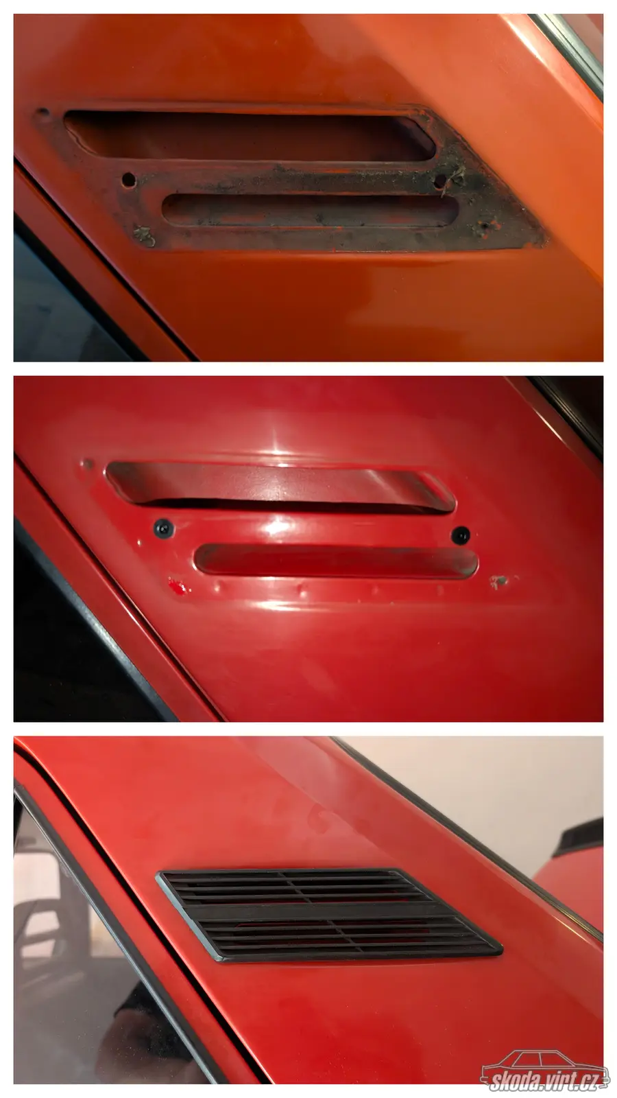

17. 2. 2019 - vyměněna přední žárovka, opravena rez pod držákem zadní mlhovky a nasazena mlhovka, menší úklid interieru

4. 9. 2018 - zprovozněné vnitřní osvětlení, vyměněny zadní lapače a ošetřeny místa okolo
