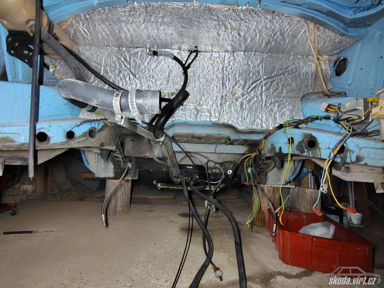

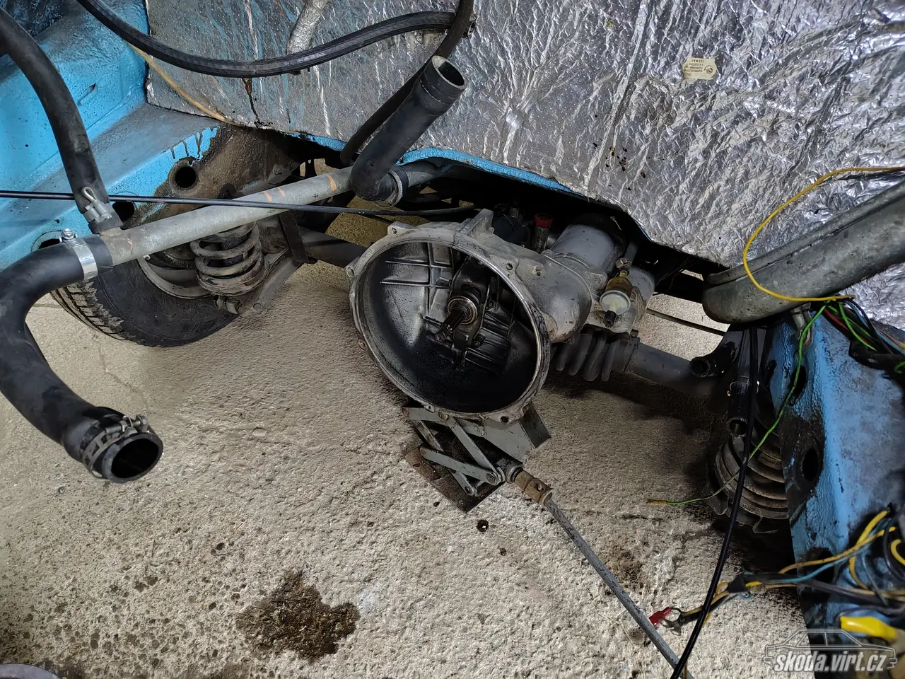

- 25.9. - EK absolvované - motor von, prevodovka s nápravou von (veľká vďaka Minno)

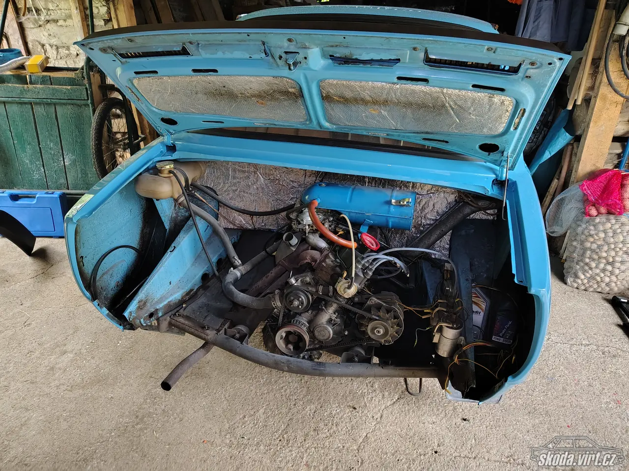

- 26.9. - výmena hadice podtlaku, komplet hadíc chladiaceho okruhu za nové
- 27.9. - chladič von (poškodené lamely), sanácia poškodeného laku pod chladičom, čistenie motorového priestoru
- 28.9. - 30.9. - kompletácia priečnych ramien (MAXX) - ložiská SKF

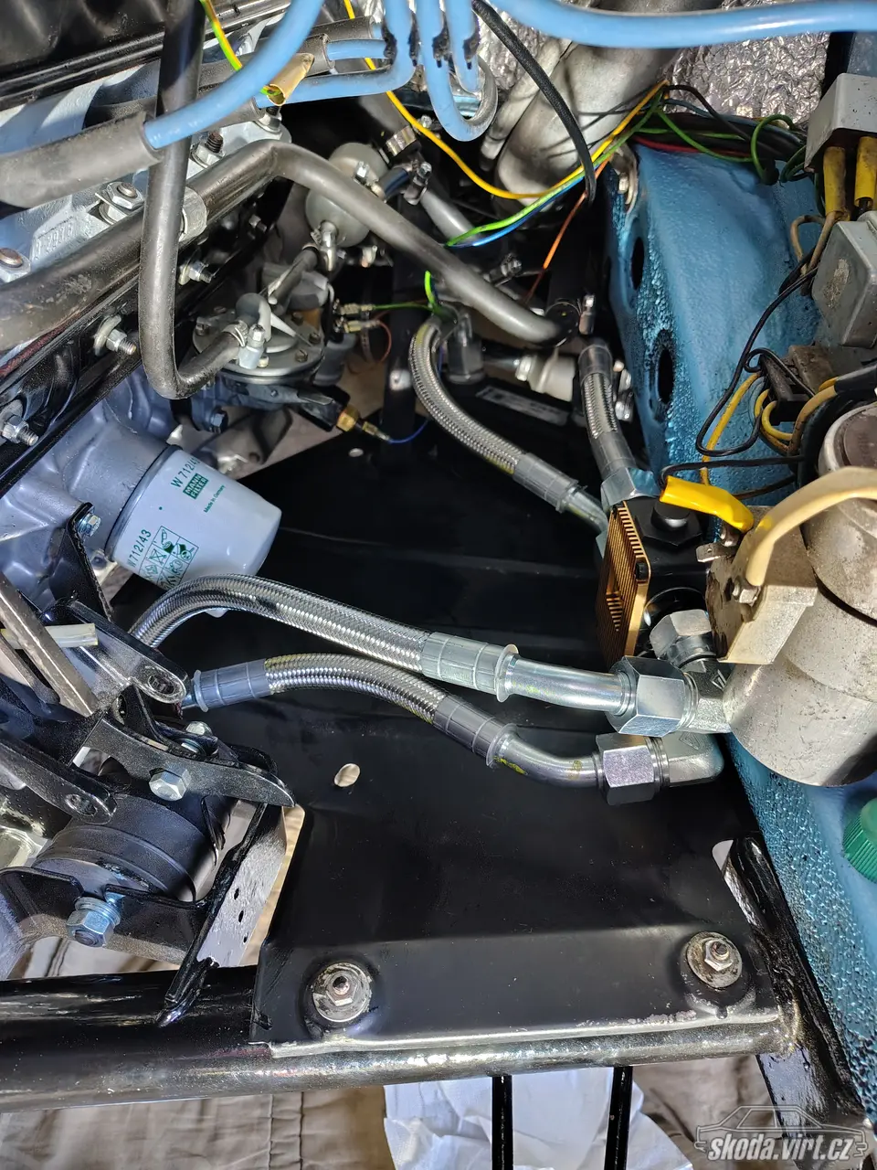

- 1.10. - montáž nový chladič Nissens, príprava na montáž olejového termostatu Mishimoto

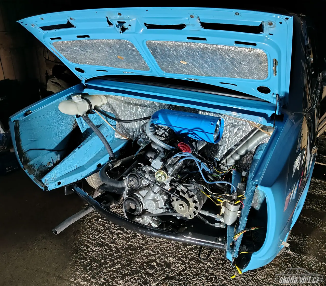

- 2.10. - motor dnu (Š130 Sport - Vrba), 5Q prevodovka dnu (4,22 - Vrba) a vlečná náprava dnu (opäť veľká vďaka Minno)

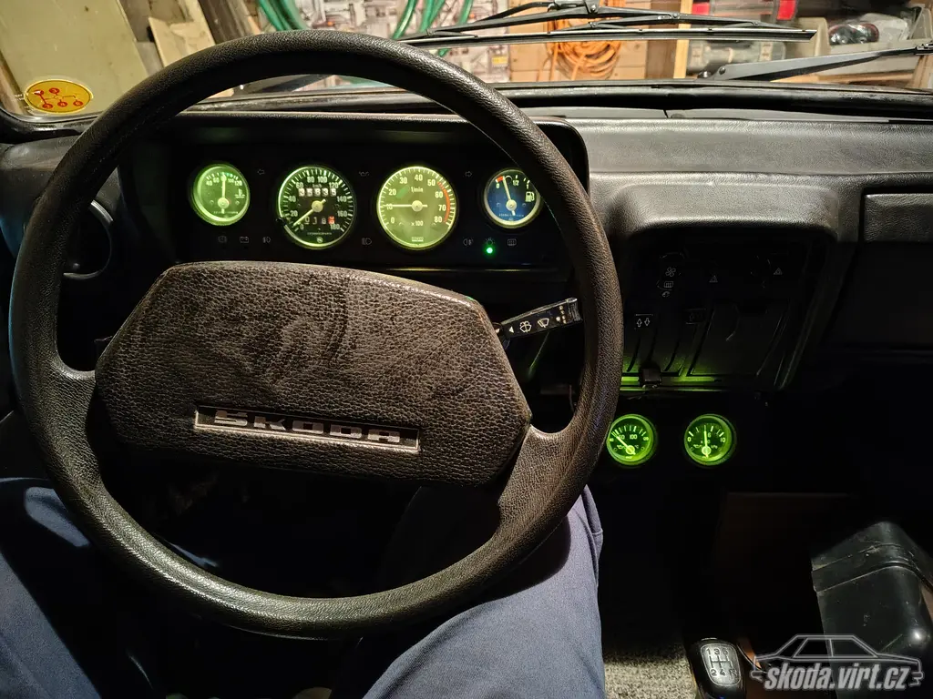

- 5.10. - momentovanie, príprava elektriky na teplomer a tlakomer oleja KMGY
- 19.10. - upratanie okolo tiahla, pokus o montáž olejových hadíc motor - termostat - chladič (Setrab) - hadice nesedeli,

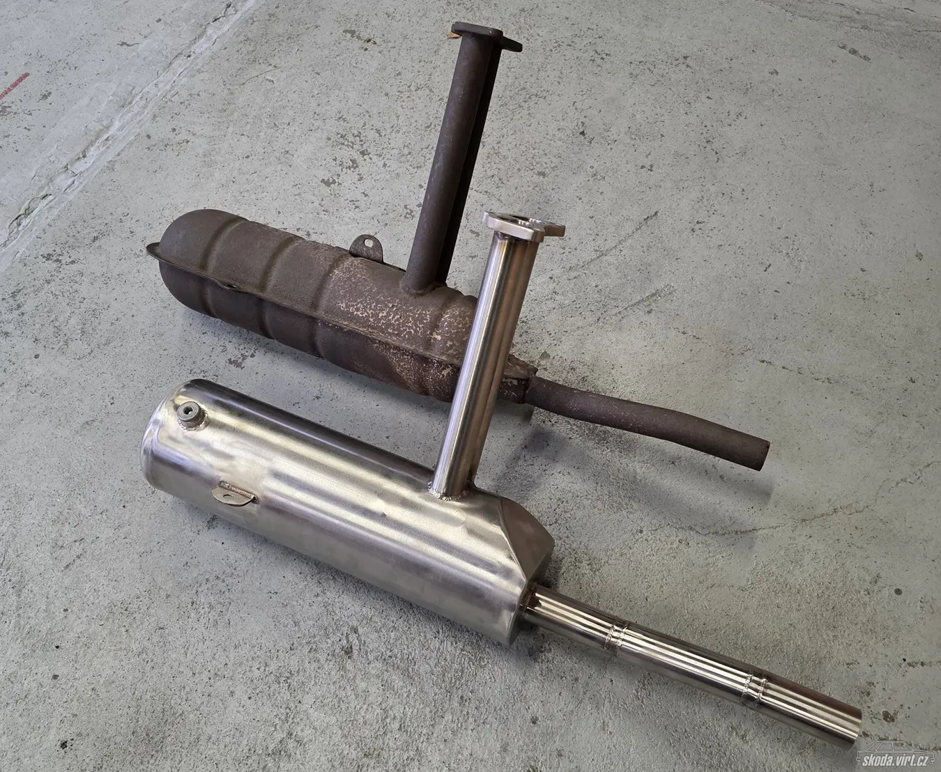

- montáž výfuku Polmostrow - vzdialenosť od priečky mizerná ...
- 24.10. - koniec sezóny a prác - žiaľ musím konštatovať, že plány boli na moju osobu až veľmi ambiciózne, je to cenná lekcia

Rozhodnutia, rozhodnutia ... čítam tu na Virte rôzne názory a skúsenosti... Nakoniec u repasovanej prevodovky začnem u predpísanej SAE80 a chladiaca bude klasika Fridex G11. Doteraz som tak jazdil bez výhrad a problémov, uvidíme, či časom niečo zmením. Motorový olej Millers Oils viskozity 20W-50 je trošku silné kafé, ale v návode je medzi doporučenými a odpovedá tomu čo pre plánovaný motor požadujem. Možnosť zohnať ho za priaznivú cenu ho posunula pred Motul.

V rámci snahy o zachovanie autentického zvuku a na základe diskusií tu na Virte som siahol po výfuku Polmostrow, tak uvidíme čo z neho bude :) ... našopovaný, vystužený a takmer pripravený na montáž.
