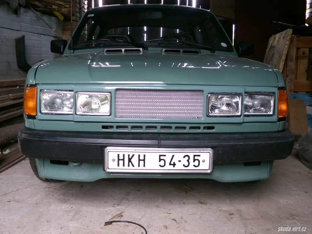

   Tak jsem ji konečně koupil.Po první majitelce.Rok výroby 1988,najeto 74 200km.Skoro vše původní.Levý blatník se bude měnit.Jinak téměř bez koroze.                                                                                                                                                                           Nakonec jsem se rozhodl kompletně rozebrat.Něco se bude muset měnit,ale není toho moc.
Auto původně na vývoz,pro vadu na blatníku šlo do prodeje tady.Auto koupila majitelka díky známosti v Mototechně.
