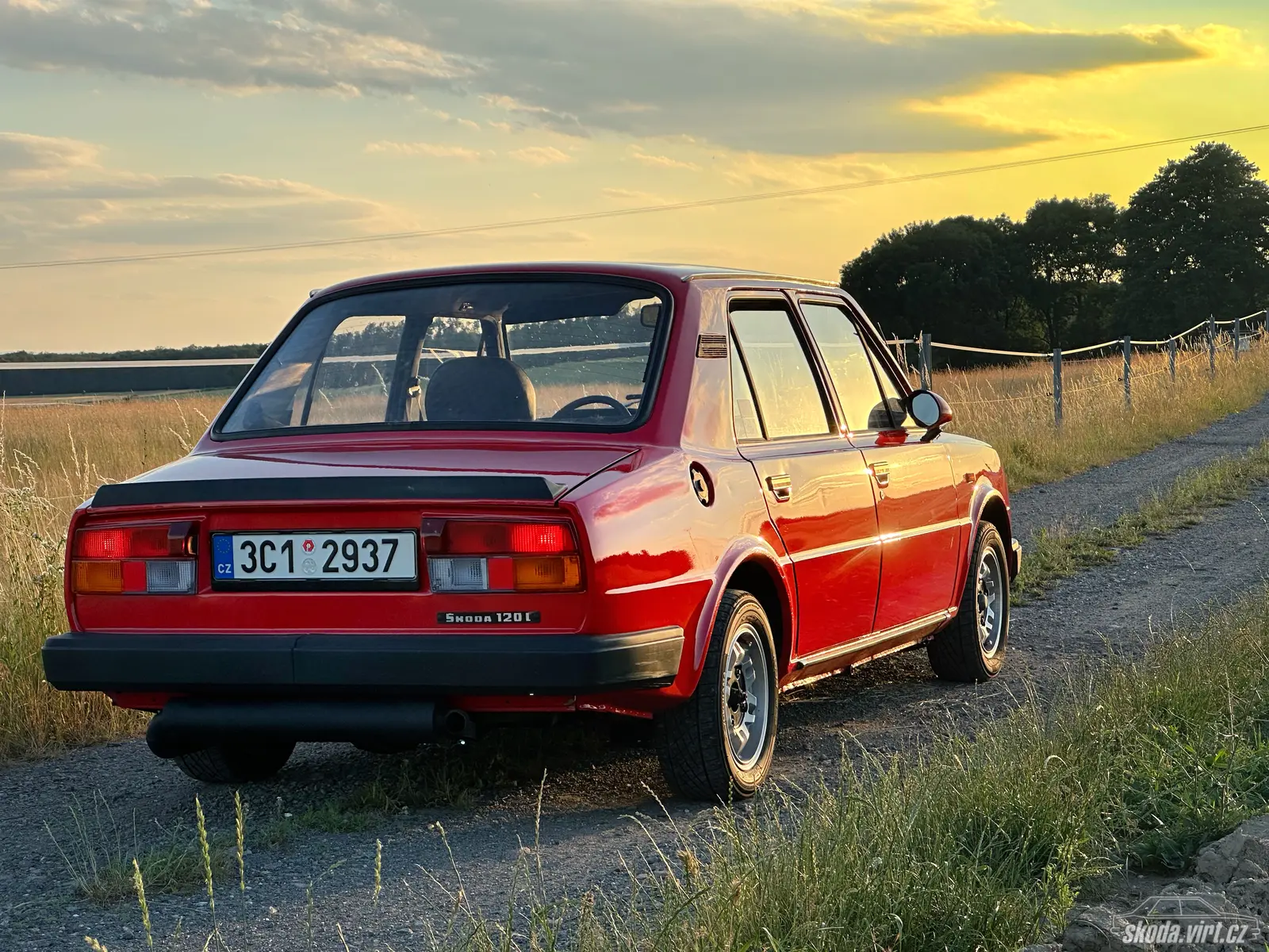

Škoda 120L r.v. 1988
Auto jsem koupil v květnu 2015 od majitele, který ji měl 9 let v celkem dobrém stavu bez větší koroze. Časem se uvidí co z toho vznikne. Chtěl bych z ní udělat takovou lepší 130ku.
Karoserie:
- Barva červená Corrida 8151
- Zrcátka Beskyd Sport
Motor:
- 781.135
- Svody 4-1 a příčný výfuk
- Vačka 280°/280°, zdvih 7,05 mm (Urban)
- Snížená hlava Felicia MPI
- Zvětšené a vyleštěné sací kanály spolu se sacím potrubím
- Karburátor SEDR 2951 (Š130)
- Otevřený filtrbox
- Rozdělovač Š 120
- Zapalovací svíčky NGK BKR6ES
Podvozek:
Přední náprava:
- Pružiny 220mm okruhové
- Stabilizátor 19mm
- Tvrdé silentbloky Pemit
- Podložky pod stabilizátor 1cm
- Tlumiče Fenox ze žigulíka
- Čtyřpístkové brzdiče
Zadní náprava:
- Kyvadlová náprava
- Pružiny kyvka + domečky z vlečky
- 5 stupňová převodovka
Stálý převod 4,22
Kola:
1) Kopretiny 4,5J - Toyo nanoenergy 165/70 R13
2) Jupiter - YOKOHAMA A539 175/60 R13
Interiér:
- Anatomické sedačky Jom
- Tříbodové pásy Zender (Schroth) a nějaká Čína
- Přístrojovka GLS
- Sportovní volant Kolíňák
